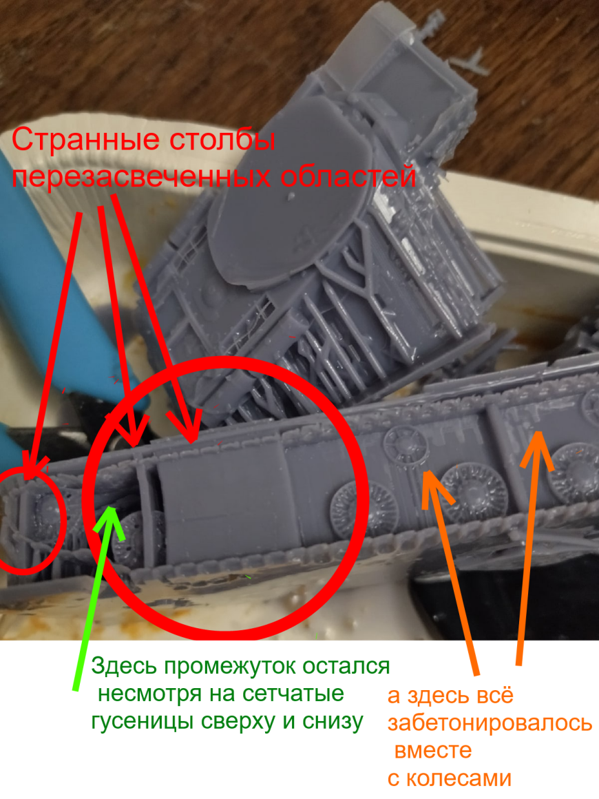

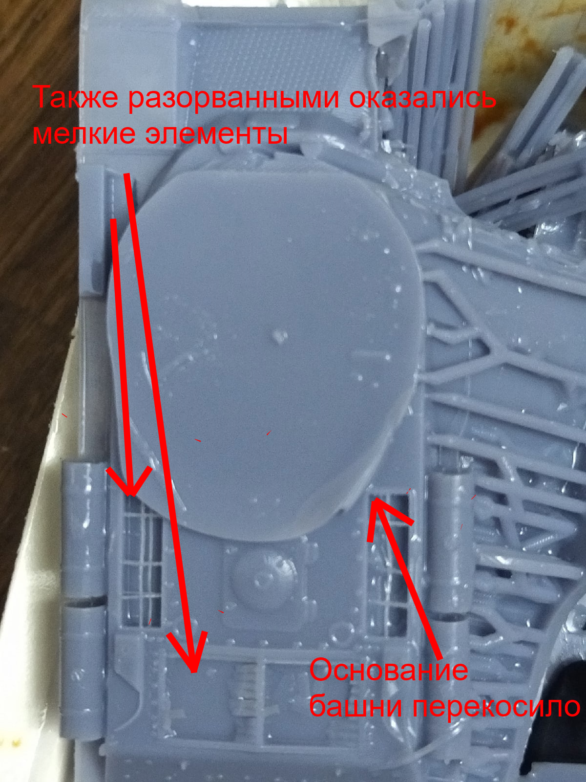

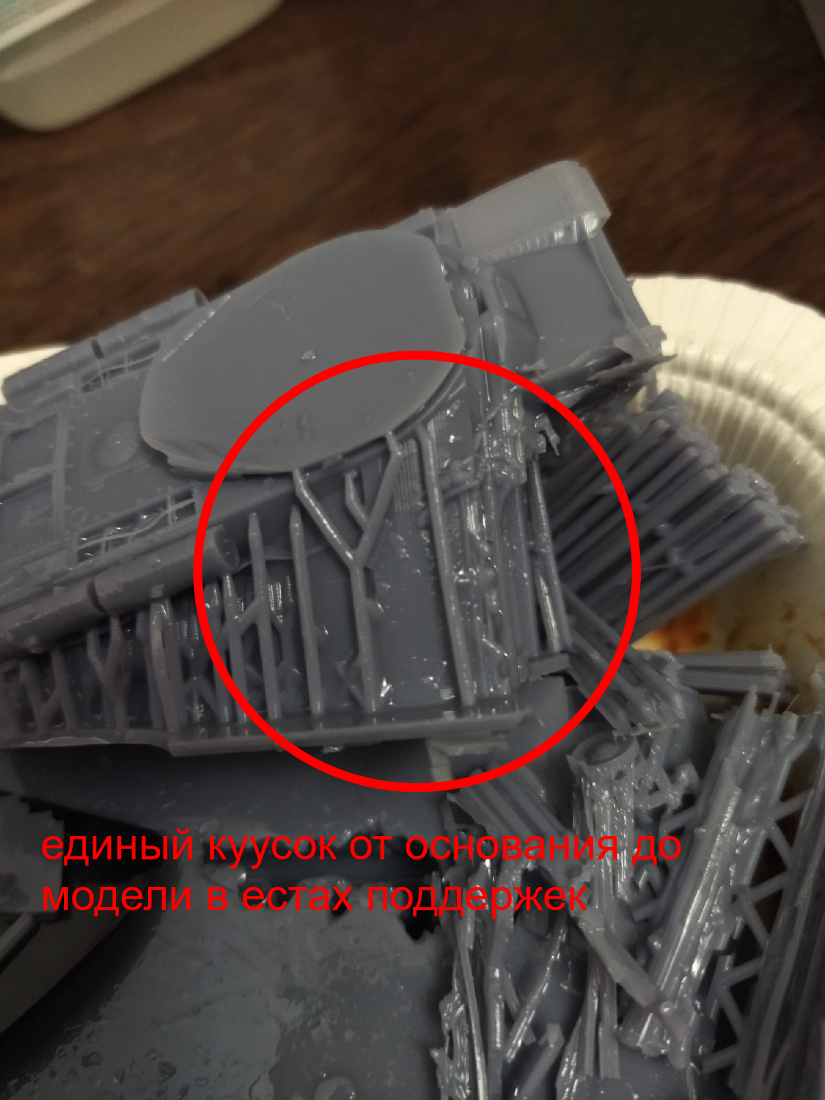

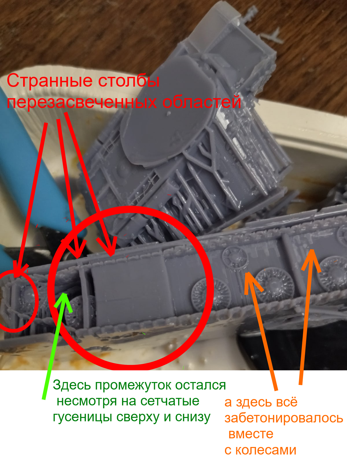

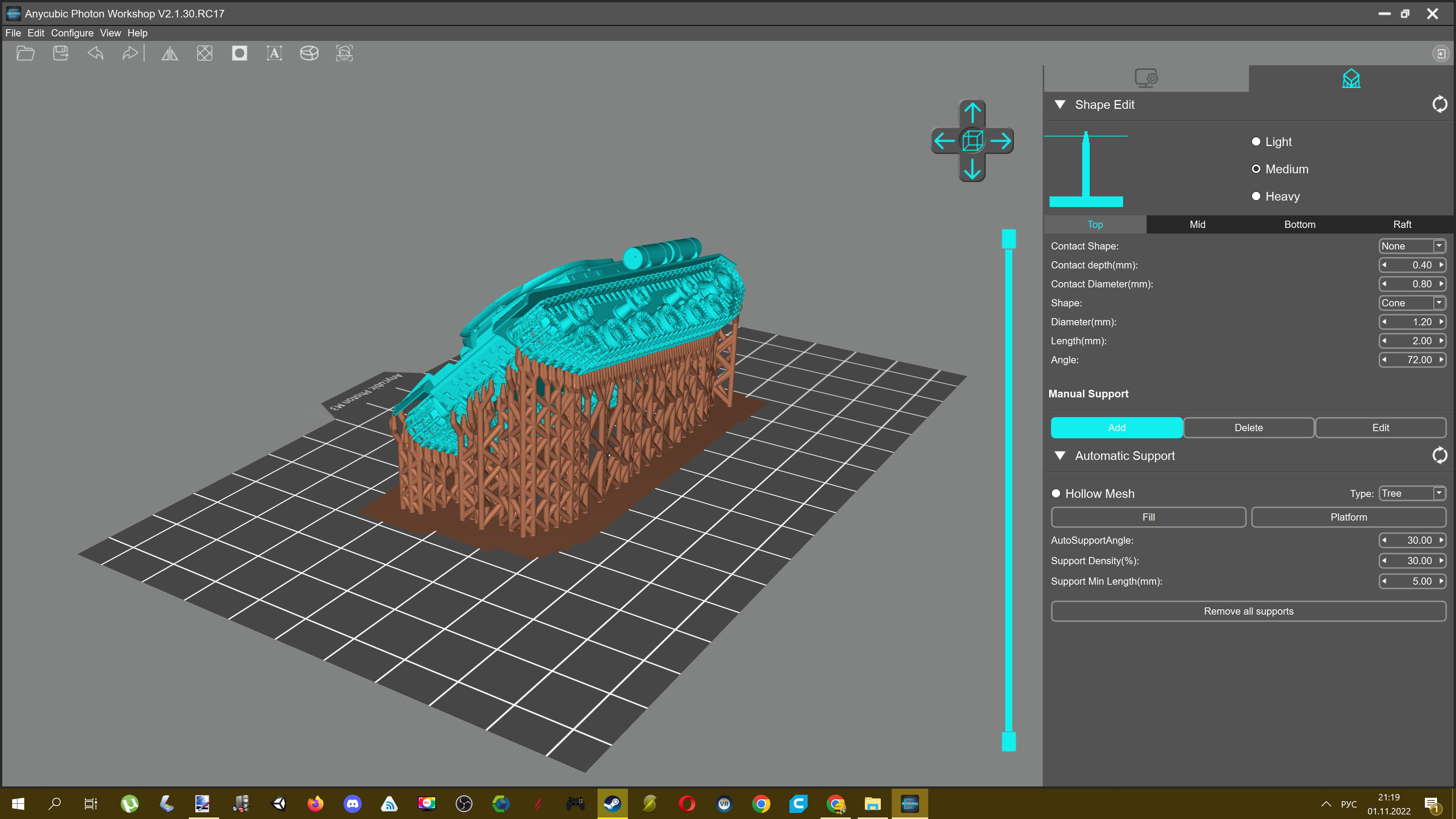

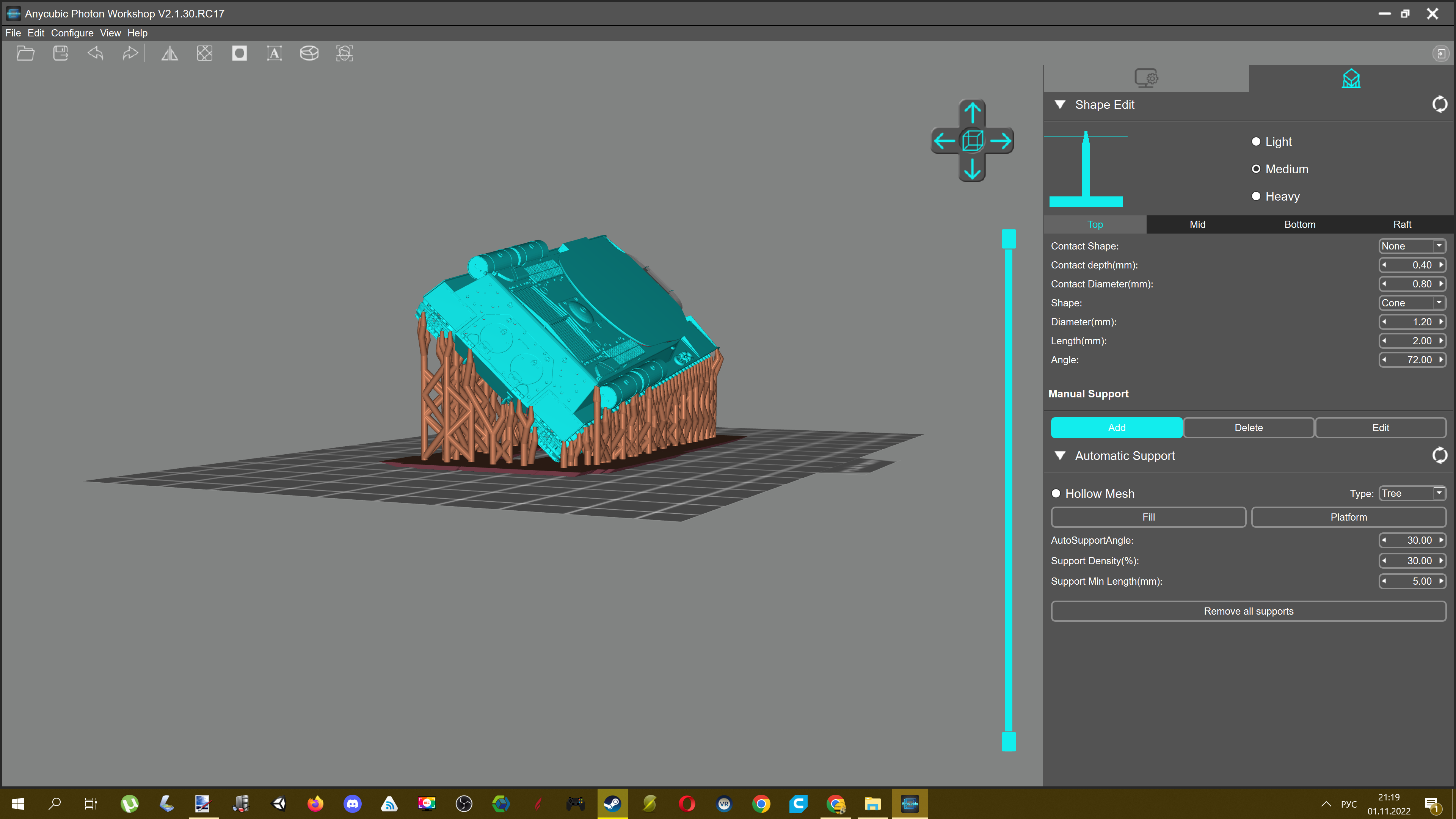

Проблемы при печати на фотополимерном принтере!Проблемы при печати на фотополимерном принтере!Проблемы при печати на фотополимерном принтере!Добрый день! Столкнулся с проблемой при печати пробных танков на Принтере Anycubic Photon M3. Первый раз расположил танк плашмя на гусеницах и получил в промежутках между ними "Столбы" или Колонны или просто назовем их монолитно засвеченные участки сверху донизу. В этом месте поддержки вообще не ставил но вот во втором случае ситуация повторилась в местах поддержек и выглядит непонятнее. Сразу скажу что после первой неудачи я пользовался советами американцев с Youtube. Танк во второй раз я расположил почти на ребре и с приподнятым вверх носом.Проблемы при печати на фотополимерном принтере!Проблемы при печати на фотополимерном принтере!
