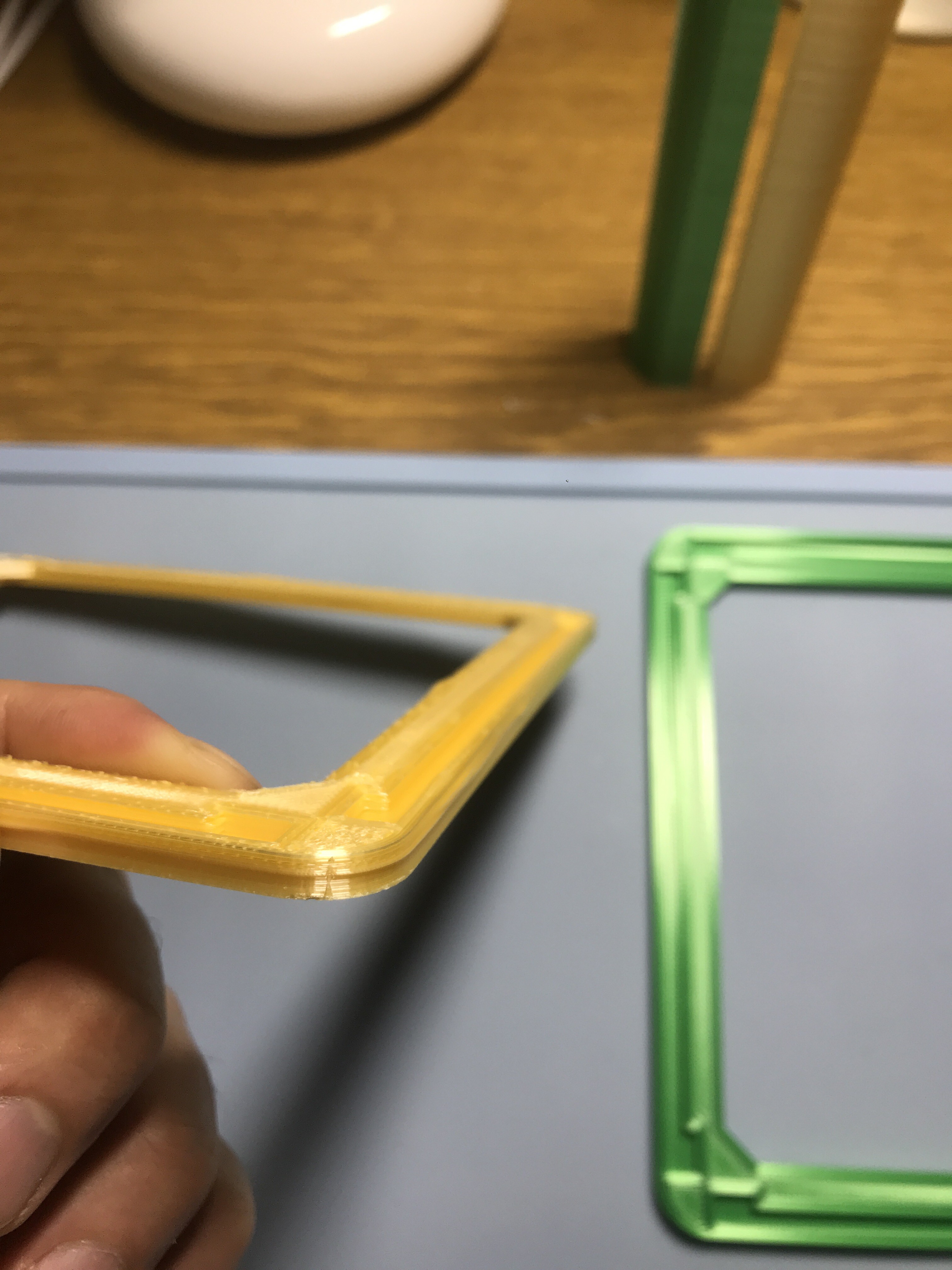

Доброго времени суток. Может быть кто нибудь сталкивался с моей проблемой. Дайте дельный совет.

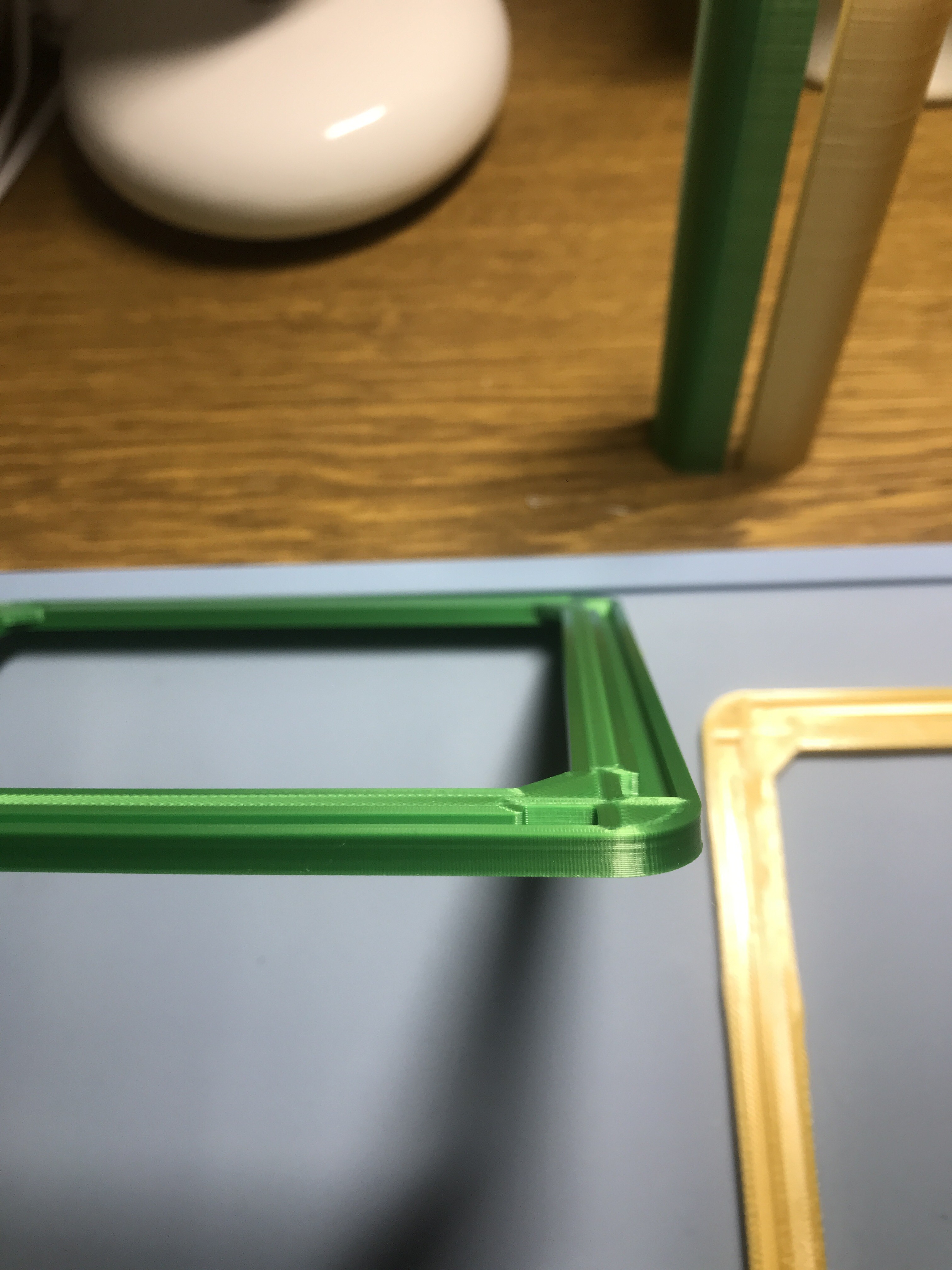

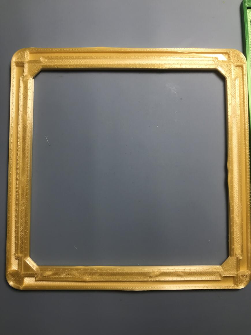

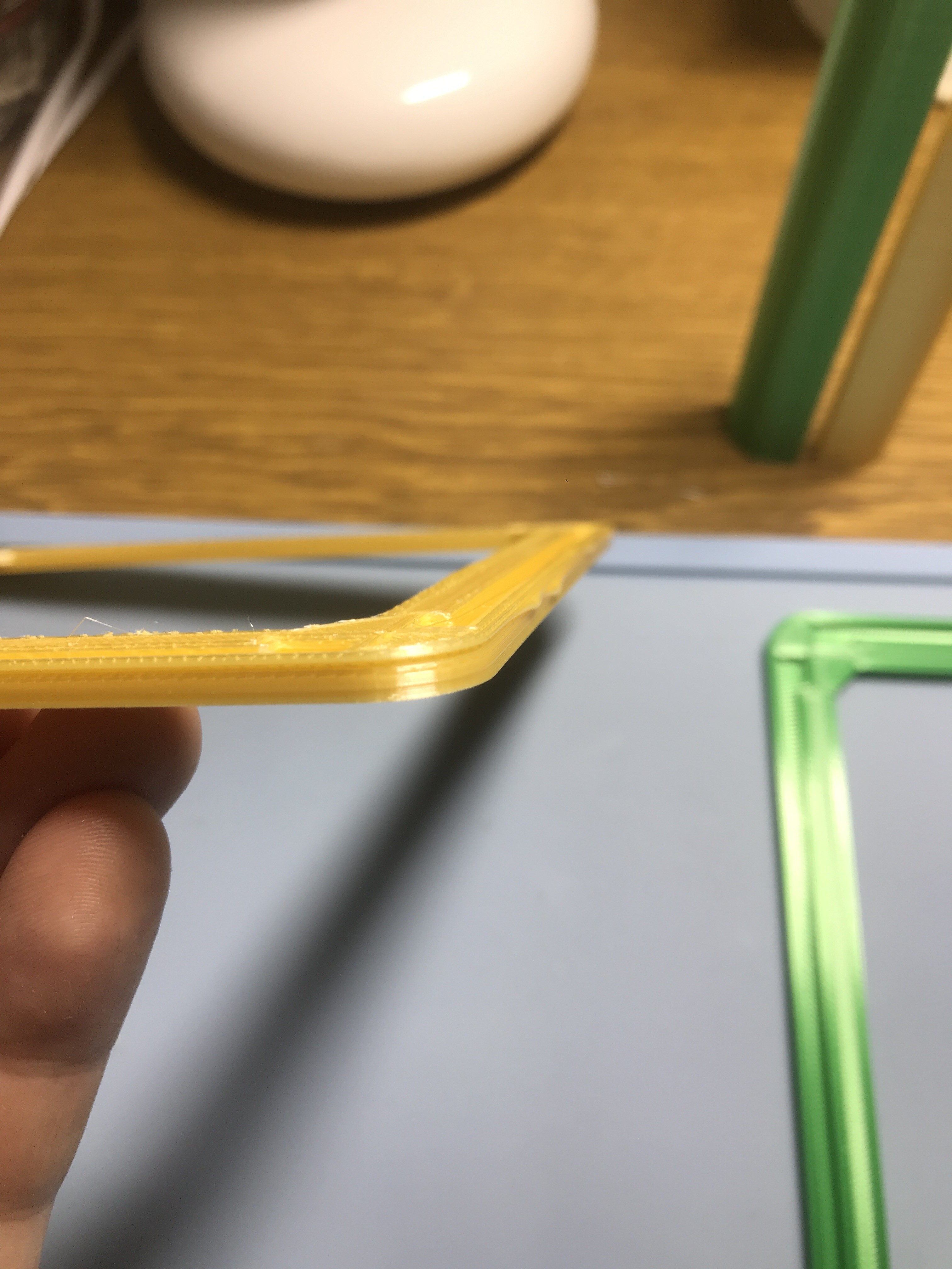

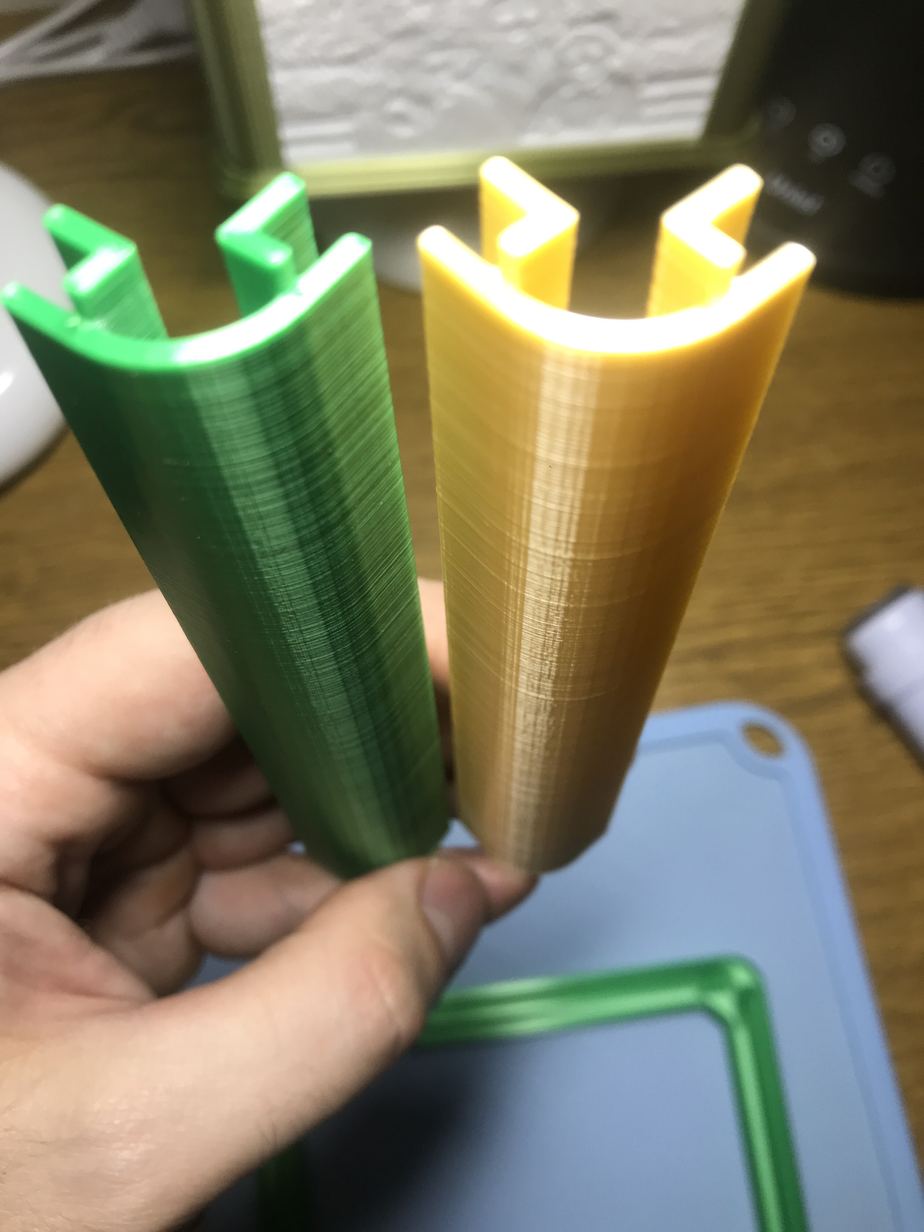

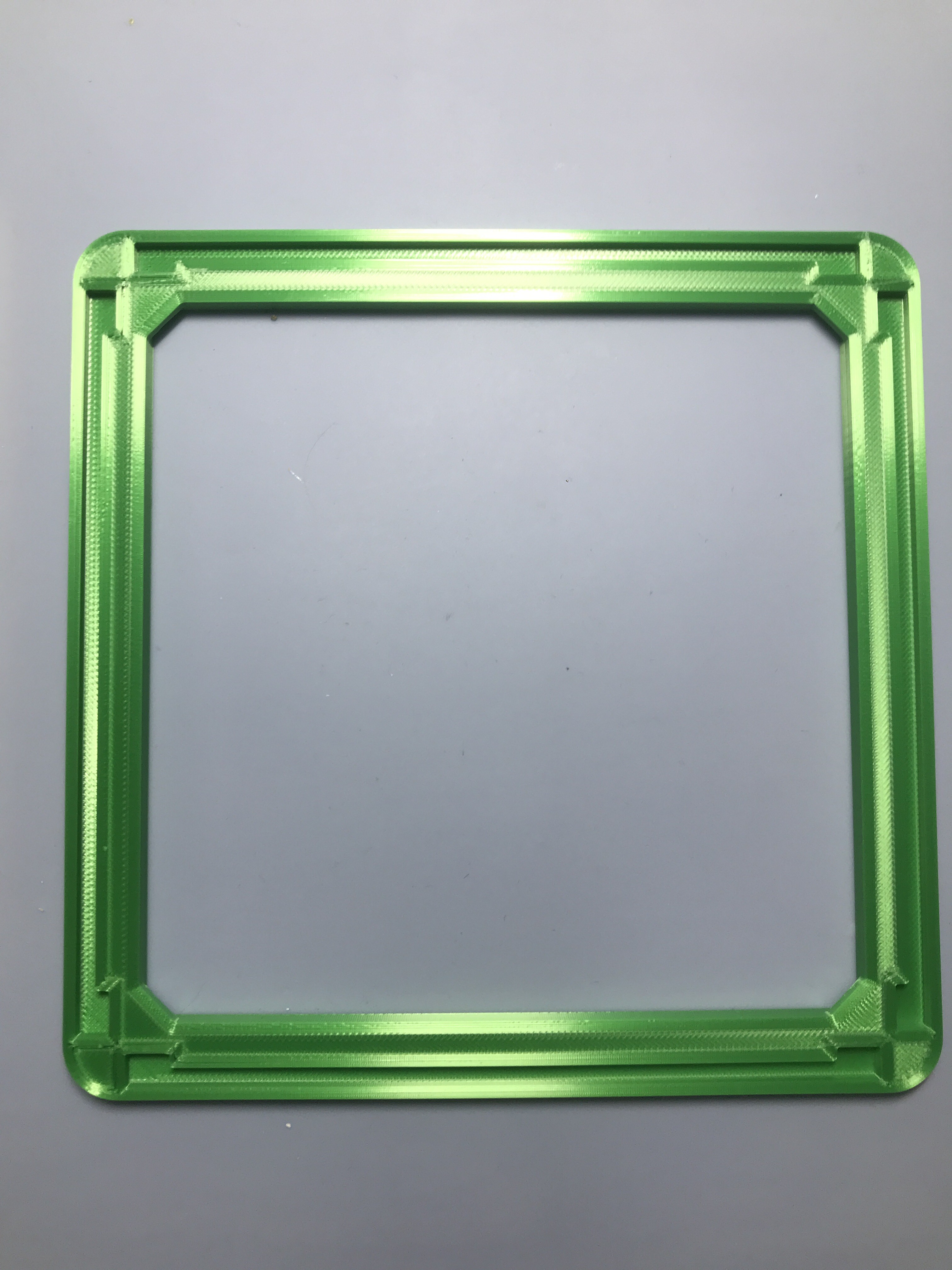

Переодически на алиэкспрнсс заказываю шелковый пластик pla фирмы noulei. И печать из этого пластика давольно проста и не вызывает вопросов. Но нетактично давно сделал заказ на 2 катушки зелёного и жёлтого цвета. Печатал купленными пластиками одни и те же детали с одними и теми же настройками. Результат на фото. Итог зелёный цвет печатается хорошо без нареканий и все как обычно, а с желтым засада то недоэкструзия то переэкструзия. Решил просушить катушку из желтого pla. Сушил долго около 12 часов 50 градусов. Абсолютно нечего не изменилось. Так же хочу заметить что пластик был герметично упакован с селекогелем. Год производства 2019. Настройки печати. Температура 210/60, обдув 100%, рамка печаталась с ретрактом, уголок без ретракта. Дефекты на уголке это ярко выраженная переэкструзия на определенных слоях. На рамке вообще тихий ужас. Вообщем грешу на сам пластик. Что думаете господа?
