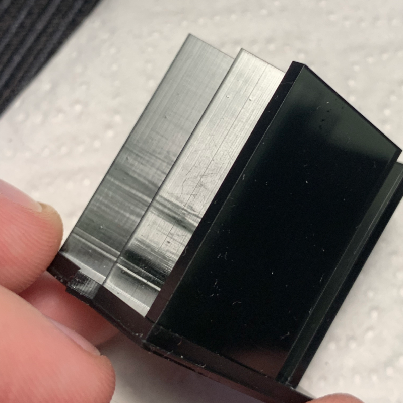

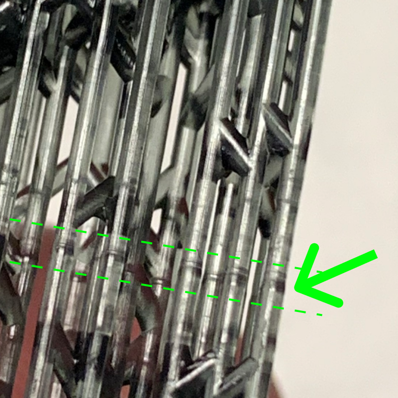

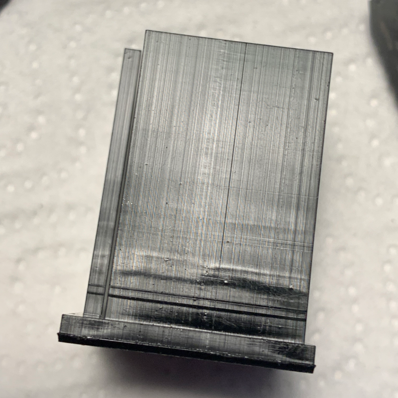

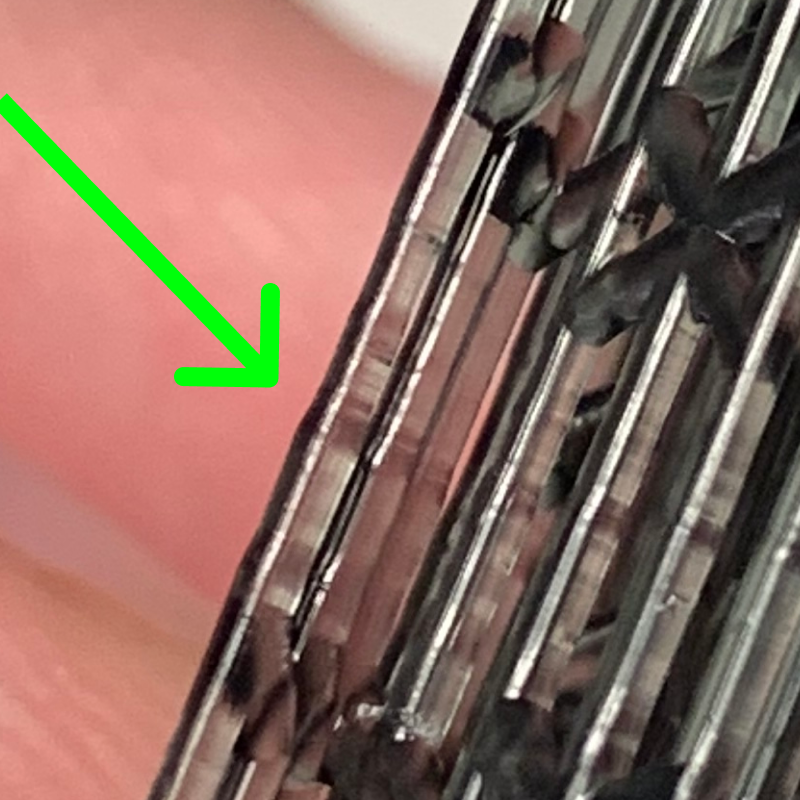

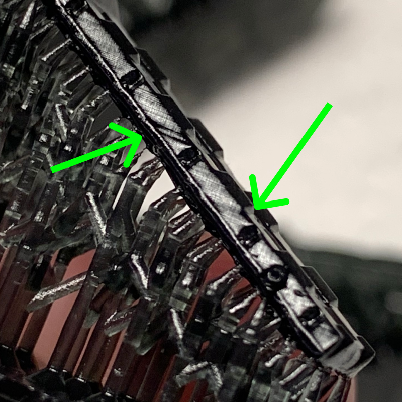

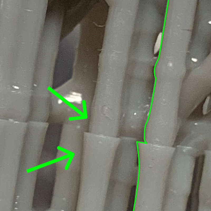

Добрый день!
Подскажите плиз, уже много всего испробовал, но принтер так и не печатает как нужно :(
Принтер Sonic Mini 4k (с установленным апгрейд китом)
Проблема
- смещение слоев
- искажение модели, воблинг, (особоенно заметно на поддержках) они то толще в некоторых местах то уже. Соответвенно модель в этом месте - тоже так себе
Пробовал разное (результат не меняется)
- разные слои от 50мк до 10мк
- настройки смолы: засвет, скорость опускания, задержки перед и после засветки
- пробовал разные смолы
- поставил апгрейд кит (новая рельса, большая каретка, т-образный кронштейн, новый двигатель. даже демпфер поставил на двиг)
- укреплял и дорабатывать ось з, по сравнению с изначальным состоянием она стала сильно жестче
- менял пленки ( сейчас поставил hardlight (лучшее что нашел по отзывам) звука отлипа теперь не слышно вообще, ось неотклоняется даже во время печати подложки.
- прошивку обновлял до самой последней, читубокс тоже.
Уже не знаю в чем может быть проблема. Думаю поменять рельсу и каретку на хорошую с высоки классом точности, а также поставить ШВП вместо винта. Либо предполагаю что что-то не то с электроникой.
Возможно есть узкоспециализированные формуы по полимерной печати, буду признателен если расскажите. Гугл не помогает особо.
Проблемные места указал на фото,
