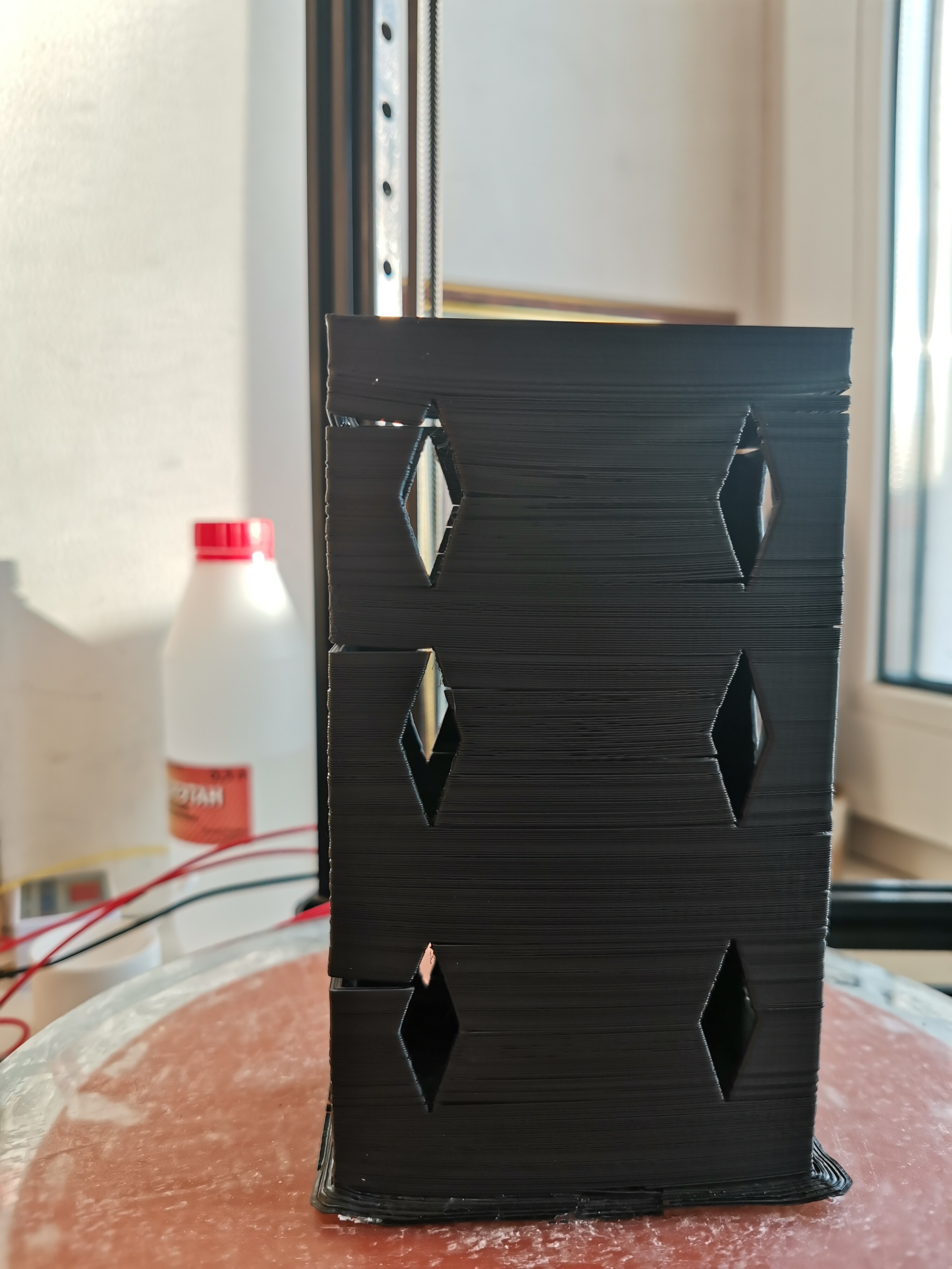

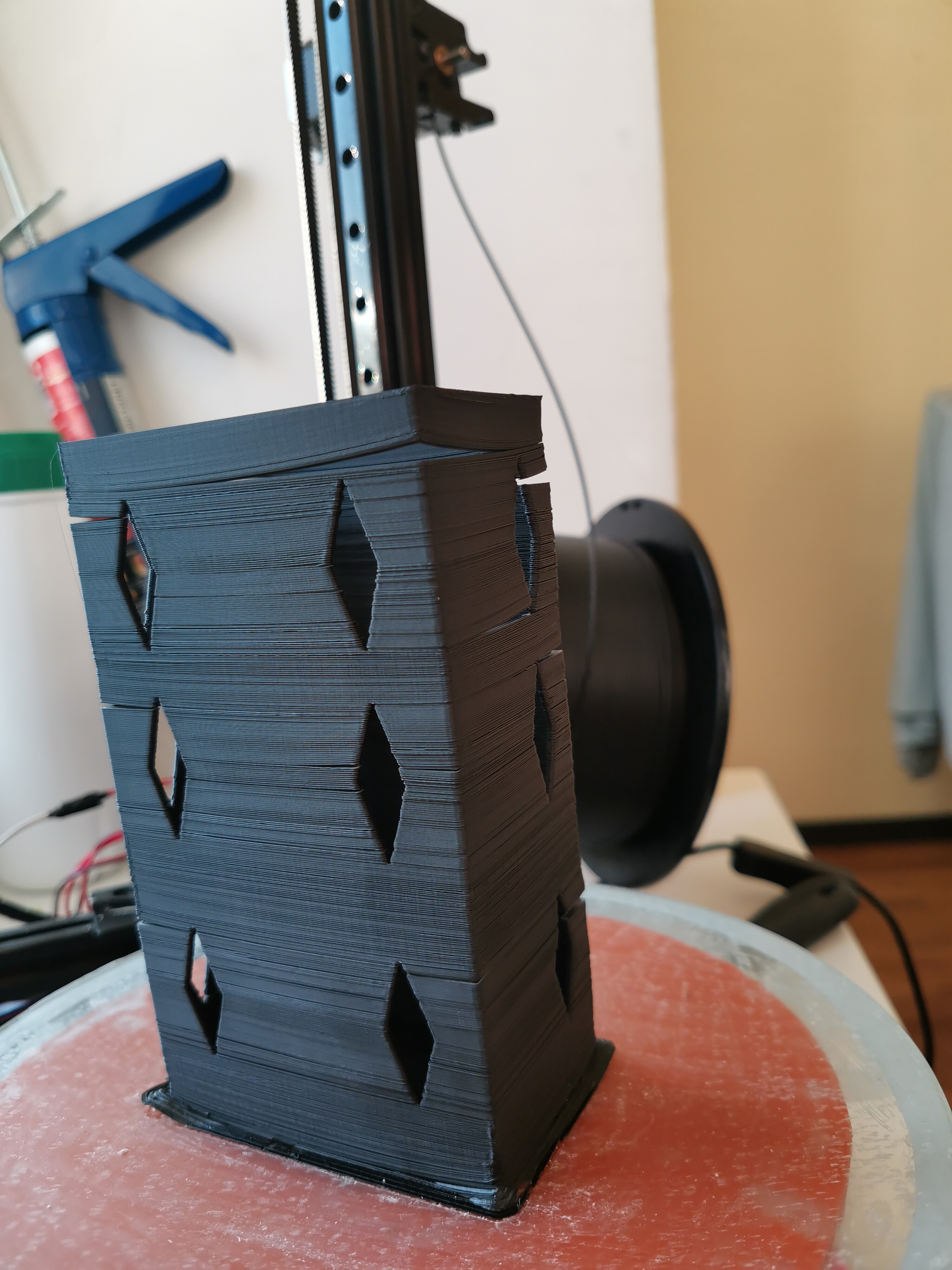

Добрый день, уважаемые коллеги.
На суд общественности выдаю проблему с печатью.
Прошу помощи в поиске проблем.
Пластик HIPS
Стол 210С
Сопло 240С, 0.8мм
Множитель экструзии 0,95
Высота слоя 0,2мм
Заполнение 30%
Толщина стенки модели 2мм.
Скорость печати 35мм/с
Адгезия стола на холодную не оторвать (почти), на горячую с трудом. Не понимаю как оно умудряется концы поднимать, какая же силища у усадки модели.
