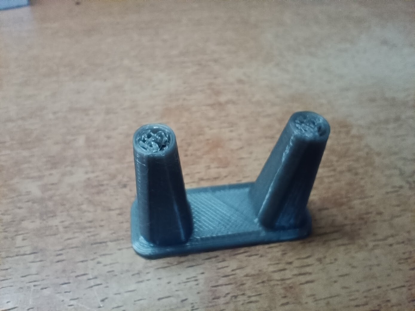

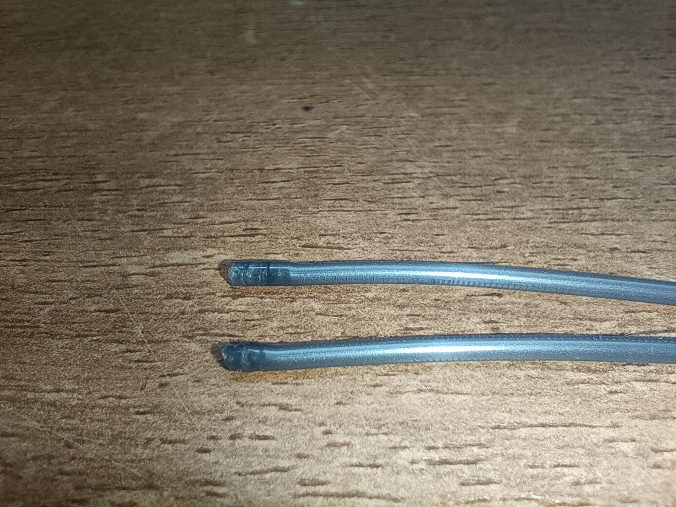

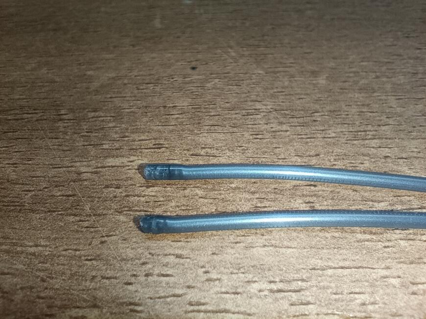

После перехода на хотэнд типа "Химера" (ссылка на Озон) столкнулся с неприятной проблемой - после 20....30 минут печати пластиком происходит остановка печати по причине забития сопла - шестерни вгрызаются в пластик, а подачи нет. Если достать хвост, то наблюдаются вот такие утолщения, которые образовались в районе сопла.
Чаще всего такие "забития" сначала сопровождаются пропаданием заполнения в детали
К самой печати детали претензий нет.

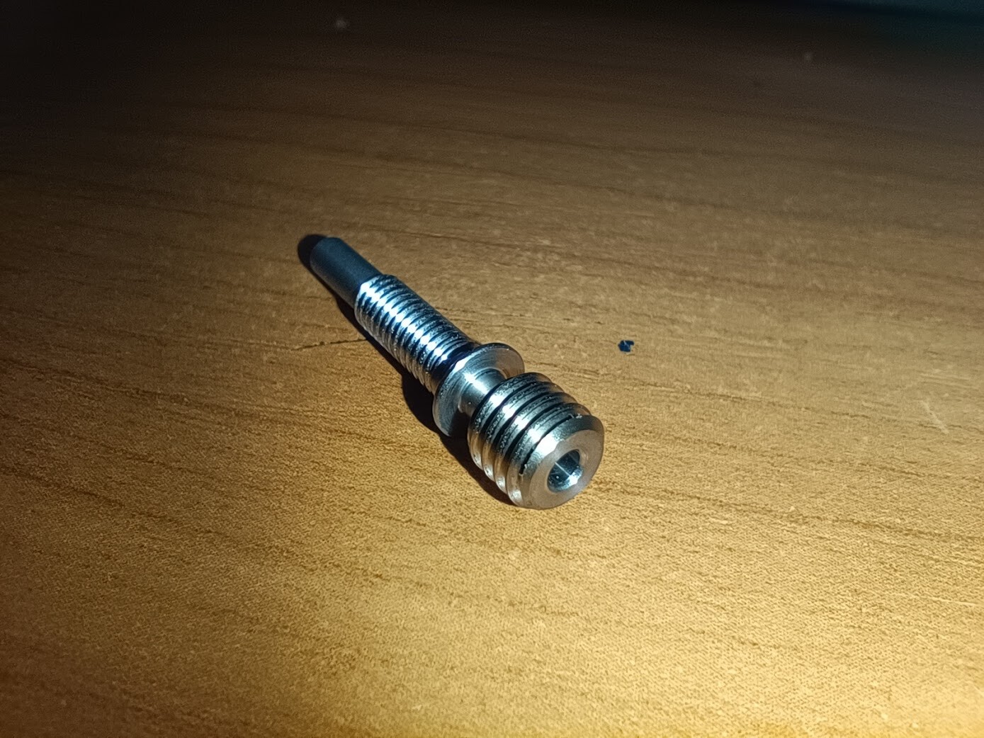

Переход у данного хотэнда металлический, гладкая трубка из нержавейки. В этой теме была рекомендация сделать конус, но это не получилось (нержавейку сверло не берёт).
