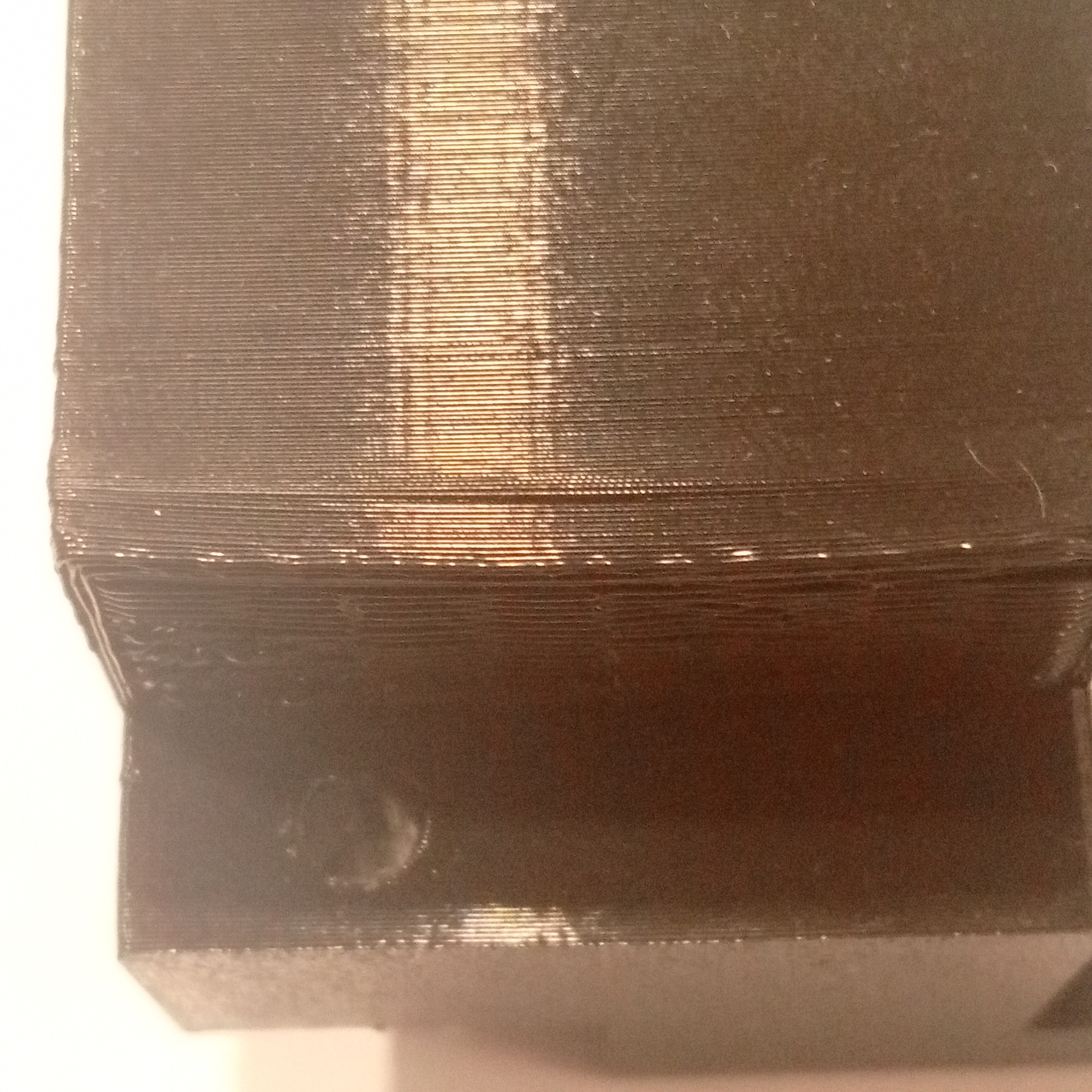

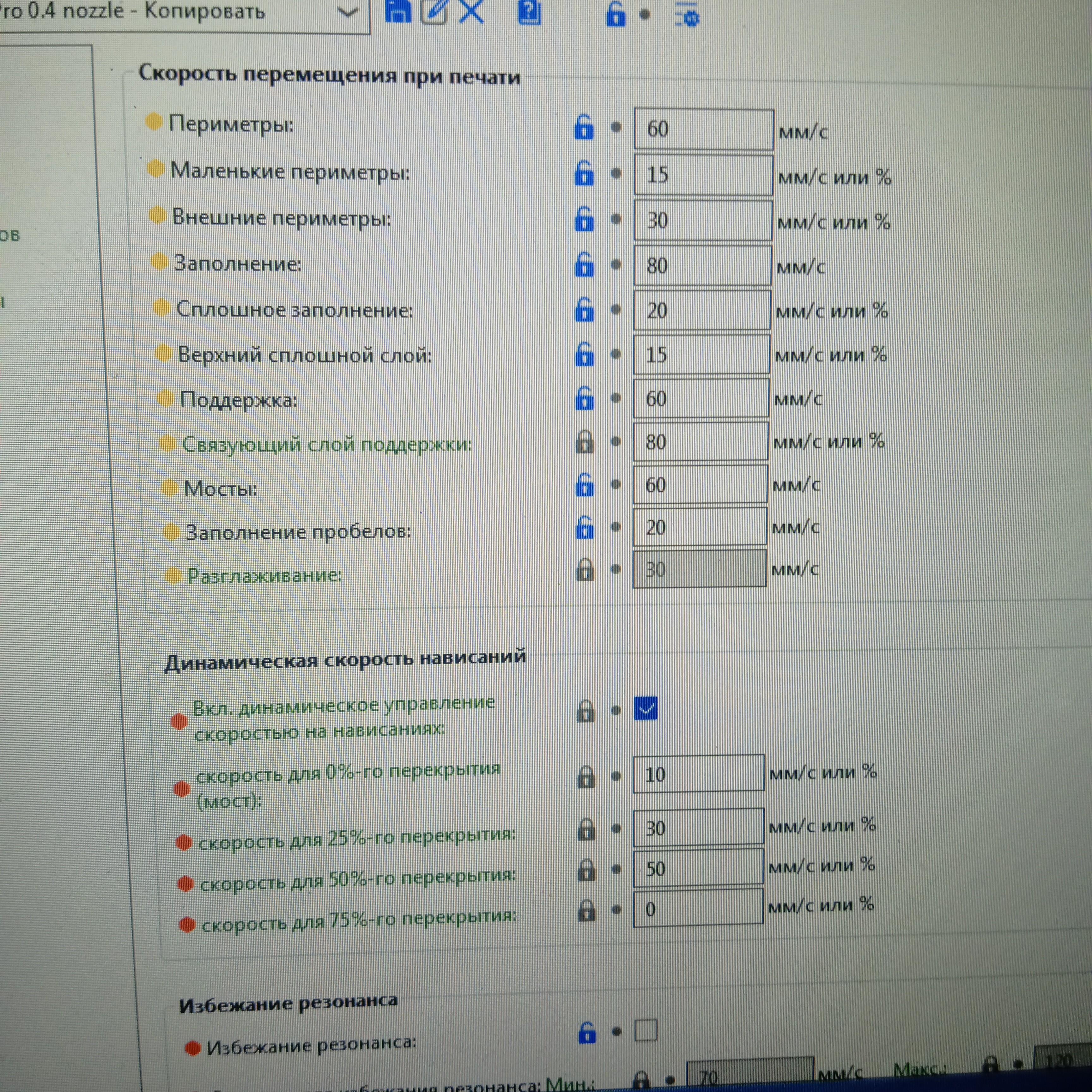

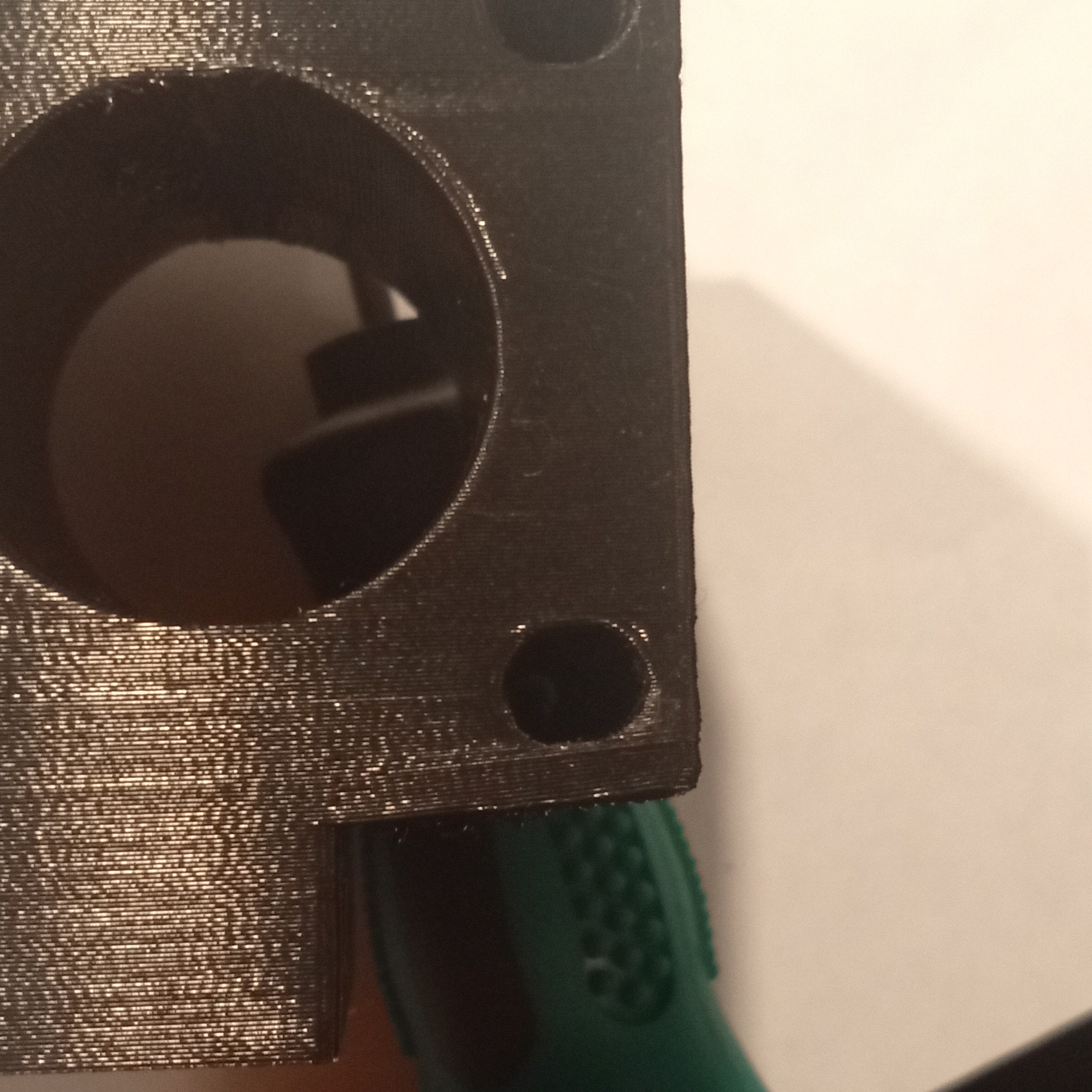

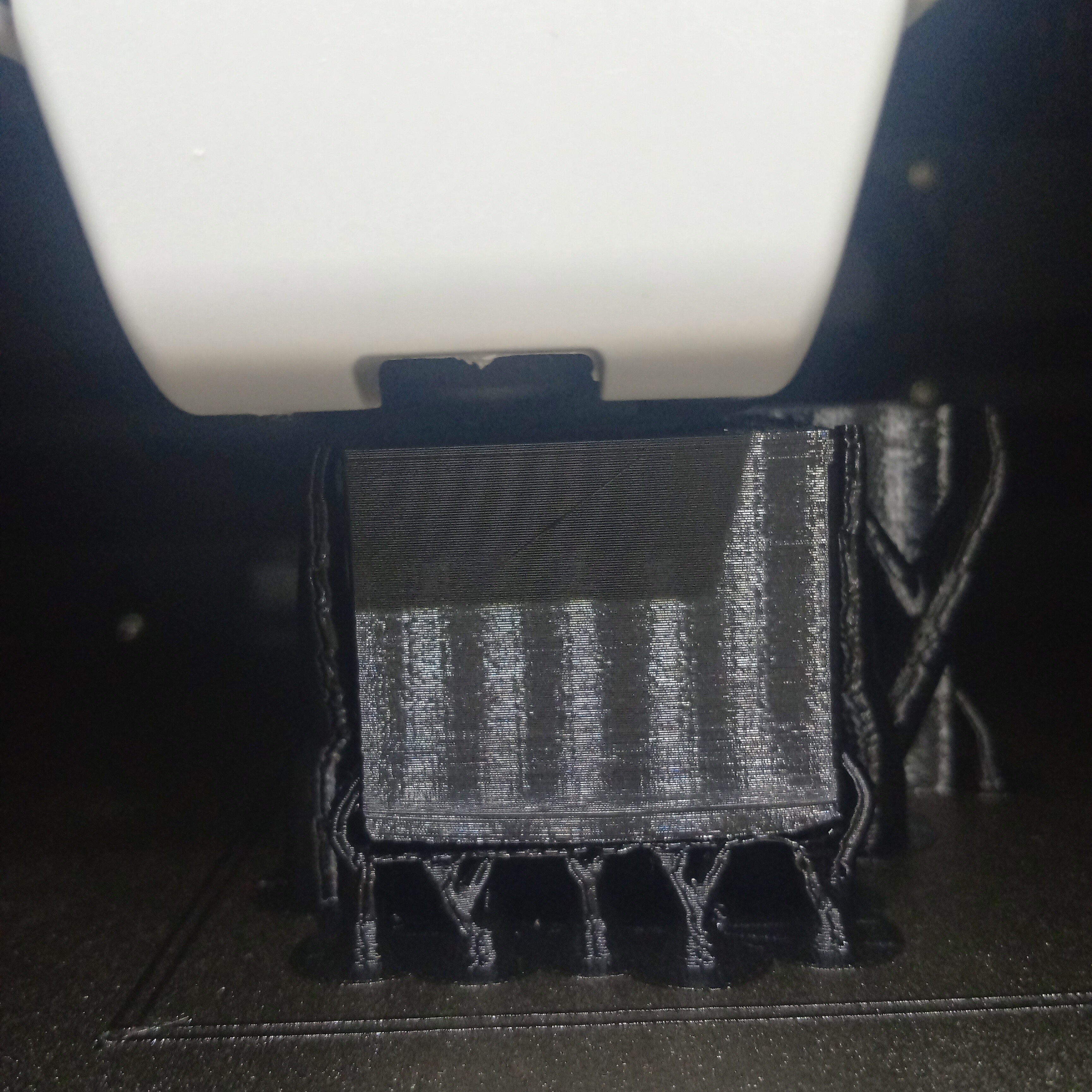

Как победить усадку ? Материал petg, скорость печати минимальная, от 15 до 80 мм/с, настройки прошивки стандартные, вентелятор работает постоянно после 3 слоя, температура стола 80, сопла на 1 слои 240, на остальных 230, пробовал отключать вентелятор, пластик перегревается, плывет. Так же насколько понимаю элипс вместо окружности не лечится? От стола деталь не отлипает
