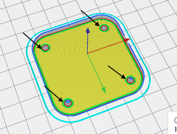

Привет. Принтер Tevo Tarantula Pro, лежит стекло Ультрабаза от Crealyti, пластик Petg Bestfilament. Стол 90, экструдер 240, температура в попугаях.
На холодную стекло пшикаю клеем от 3d-club.ru.
Первый слой 0.3 мм, сопло 0.4, стол откалиброван по бумажке.
Основной контур укладывается нормально, а вот когда делает ректракт, и едет печатать вот эти отверстия - контур не прилипает. Пробовал ставить подачу 150%, уменьшал слой до 0.1, не помогает. Снижал скорость первого слоя до 10 мм\с.
Что еще попробовать?
