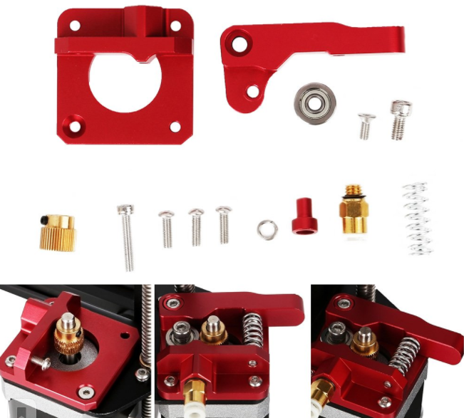

У меня стоковый CR-10, хотэнд и экструдер МК8 (пластиковый, на нашёл с ходу в сети фото, но детали как на фото), тефлон везде простой белый с внутренним диаметром 2 мм. Было всё хорошо, затем по какой-то причине разобрал хотэнд, теперь не могу никак нормально собрать его, чтобы не было пробок. Перечитал несколько страниц поиска на 3д-тудей на эту тему и не нашёл ответа.

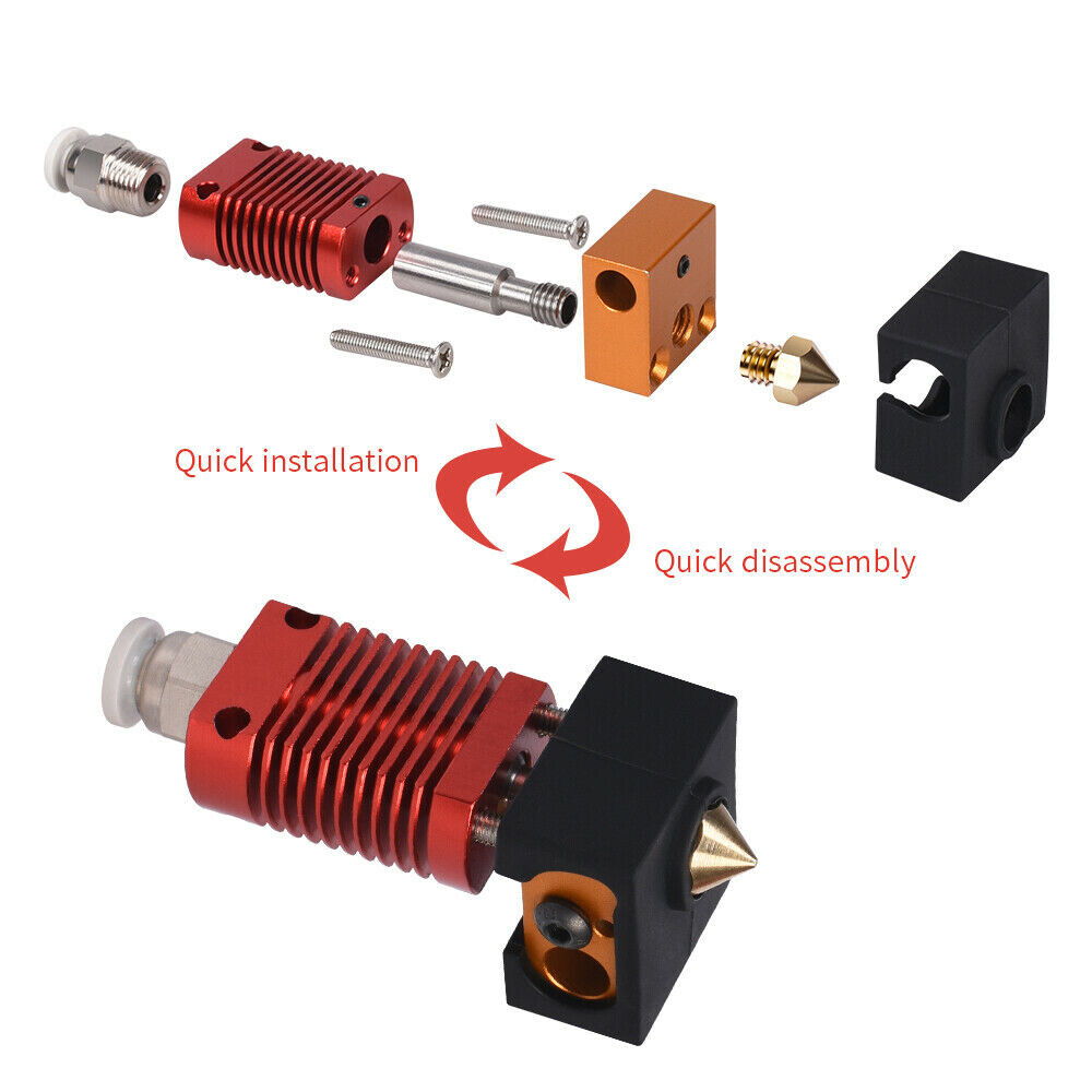

Как я собираю хотэнд: сначала закручиваю до упора сопло, чтобы оно торцом упёрлось в нагревательный блок, а потом до упора горло. Пробовал, как некоторые рекомендуют, немного отпустить сопло и докрутить его на горячую, разницы не увидел, вроде бы если есть зазор между соплом и горлом, это проявляется в виде протечки филамента снаружи нагревательного блока.
Наткнулся на видео на канале CHEP (Simple HOTEND FIX for Creality Ender 3, CR-10), где предлагаются два варианта решения проблемы.
Первый это отрезать кусочек тефлоновой трубки и поместить его в горло, а между этим кусочком и боуденом установить какую-нибудь прокладку. Второй — просто отрезать кусочек трубки, якобы от нагрева она деградирует и повышается трение между ней и филаментом.
Сначала я попробовал первый вариант. В качестве прокладки использовал гайку М3 или шайбу диаметром 5 мм. Этот совет мне помог. Пробок стало меньше, но они всё равно проявлялись, обычно я проверяю это просто прогрев сопло и включив вращение экструдера. Возникает пробка, которую не получается протолкнуть вперёд даже рукой, если вытащить её, то она имеет вид утолщения примерно до внутреннего диаметра трубки длиной 4-8 мм. Радиатор в верхней части при этом едва тёплый.
Один раз подобное возникло, когда я отрезал слишком длинный кусок трубки, поэтому при сборке его сплющило и в конце трубка стала меньше диаметром, впредь я тщательно проверял перед сборкой, чтобы трубка была заподлицо с горлом. Пробовал и как некоторые советуют, чтобы трубка немного торчала, но чтобы её не сплющивало, всё равно у меня та же проблема. То, что трубка отрезана ровно, подтверждается тем, что когда откручиваю сопло, на нём нет следов филамента там, где их не должно быть при плотном прилегании трубки .
Я решил попробовать и второй вариант, отрезав как можно ровнее где-то 30 миллиметров трубки. Этот способ совсем не сработал. Либо просто возникает то же, что описал с промежуточной трубкой между соплом и фитингом, локальное утолщение, либо возникает зазор между трубкой и соплом, где собирается «шляпа» из филамента, так что он ни назад, ни вперёд не может пройти. Это поправимо существенным повышением температуры печати, но это же костыль и всё равно при этом качество неудовлетворительно.
Экструдер визуально целый. Трещин нигде нет, пробки такие, что их не протолкнуть даже рукой, то есть дело не в токе двигателя или ещё каких-то его пороках. Подающая шестерня прикручена.
Качество печати было околоидеальное, проблема недоэкструзии проявлялась на больших скоростях печати, в первую очередь это было видно на заполнении. Разные попытки убрать пробки, которые я описал, приводили к улучшениям ситуации, но в лучшем случае пробки всё равно начинали проявляться на довольно смешных — около 60-65 мм/с скоростях. Экструдер даже не щёлкает, просто начинает проскальзывать. Если рукой поджать сильнее или подложить шайбу под пружину, просто будет не проскальзывать, а щёлкать. Думаю, нет смысла пытаться добавить куда-нибудь масло, покупать более мощный экструдер, заменять пружину на более жёсткую, потому что причина где-то в хотэнде.
Допустим, есть смысл купить новый хороший фитинг, но почему тогда не сработал фокус с промежуточной трубкой, которая никак от фитинга не зависит?
Возможно, проблема в плохом охлаждении радиатора. Проверял и с напечатанным обдувом, и со стоковым, ничего не меняется. Раньше проблемы такой не было, визуально вентилятор в порядке, другого заведомо исправного у меня нет. Можно ли как-то убедиться, что проблема в нём или не в нём?
