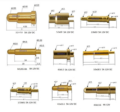

Всем привет, Черчу corexy принтер, с основной идеей сделать его максимально компактным и универсальным (использовать не только как 3д принтер, но и как гравер, и лазерный плоттер), дошла очередь до стола.По конструкции горячий стол должен быть быстро-съемный, по этому решил что он будет ложиться на жесткую отрегулированную рамку, и сверху фиксироваться в 2-3 точках по краям. То есть горячий стол это будет каленое стекло (4мм) с приклеенным подогревом (24В 10А). Но не могу придумать как сделать удобный коннектор подогрева и термопары, который не пришлось бы каждый раз вручную подключать.Была идея использовать подпружиненные пины по типу таких
, но для силовых контактов их практически не найти.Может подскажет кто, что еще можно приспособить?
