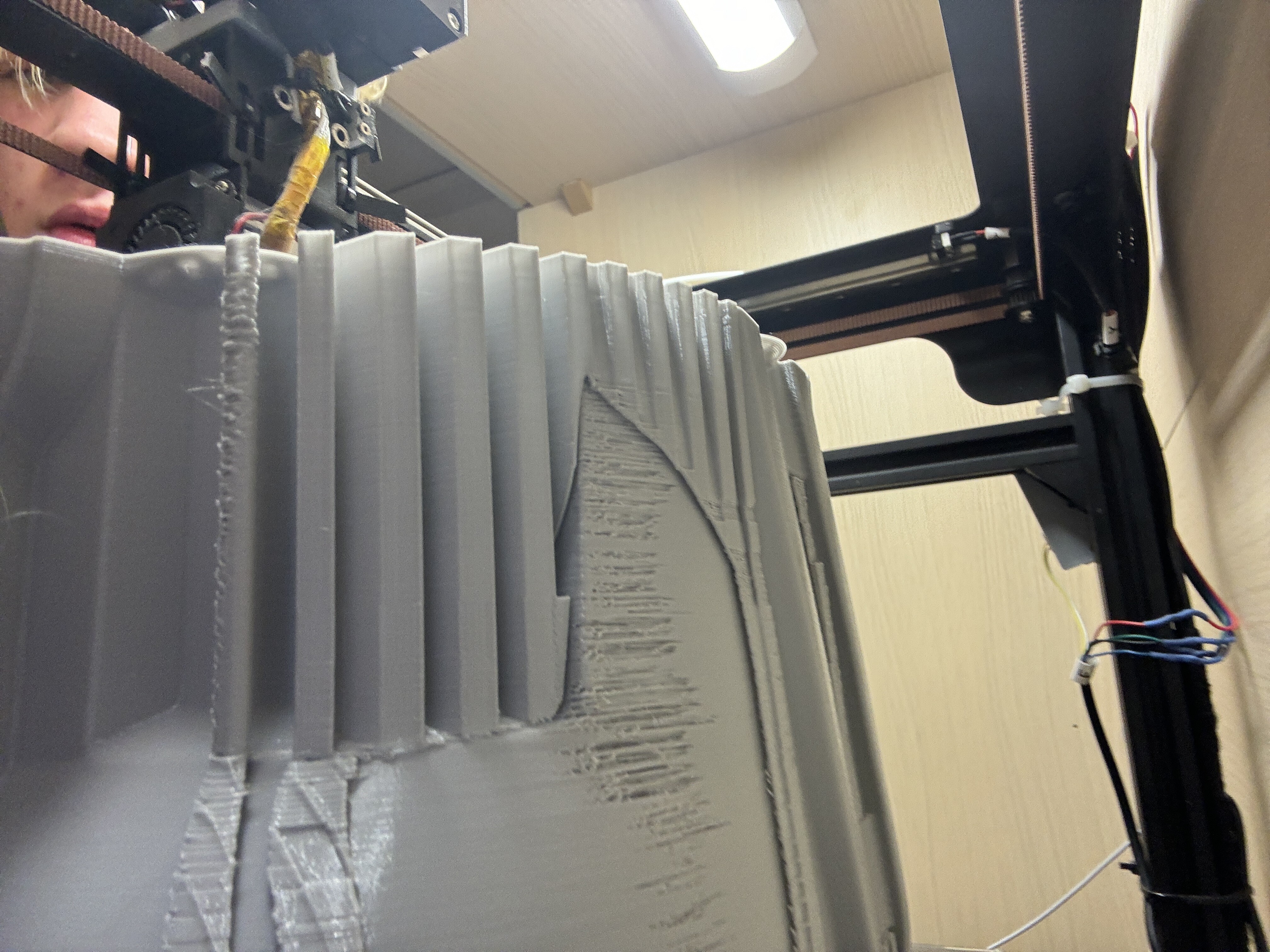

Всем привет. Печатал вчера модель шлема из звездных войн и обнаружил очень странный дефект. Принтер не пропечатывает
определенную область всех моделей. Сначала думал , что ошибка слайсинга или самой модели, но позже понял , что нет.

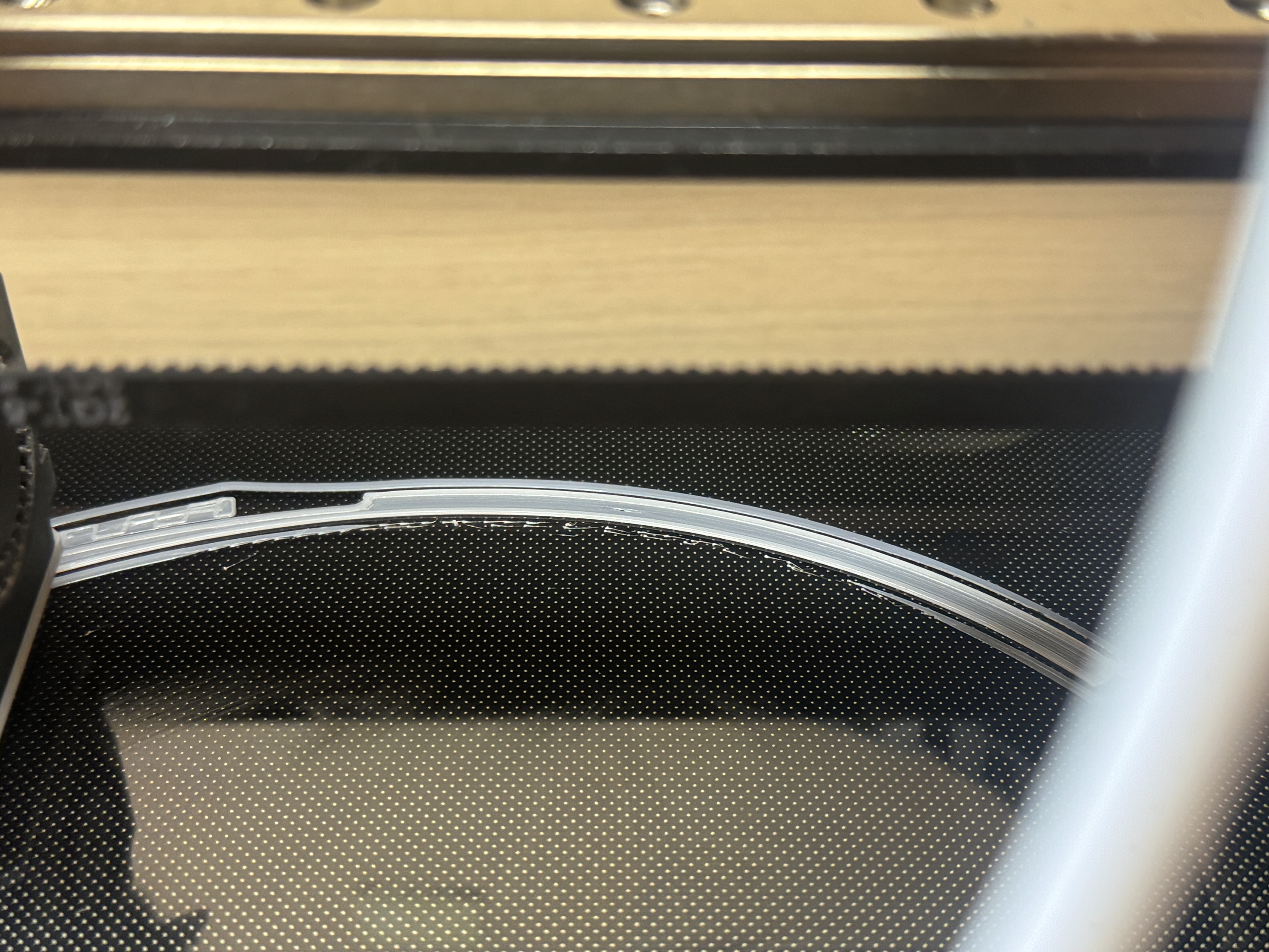

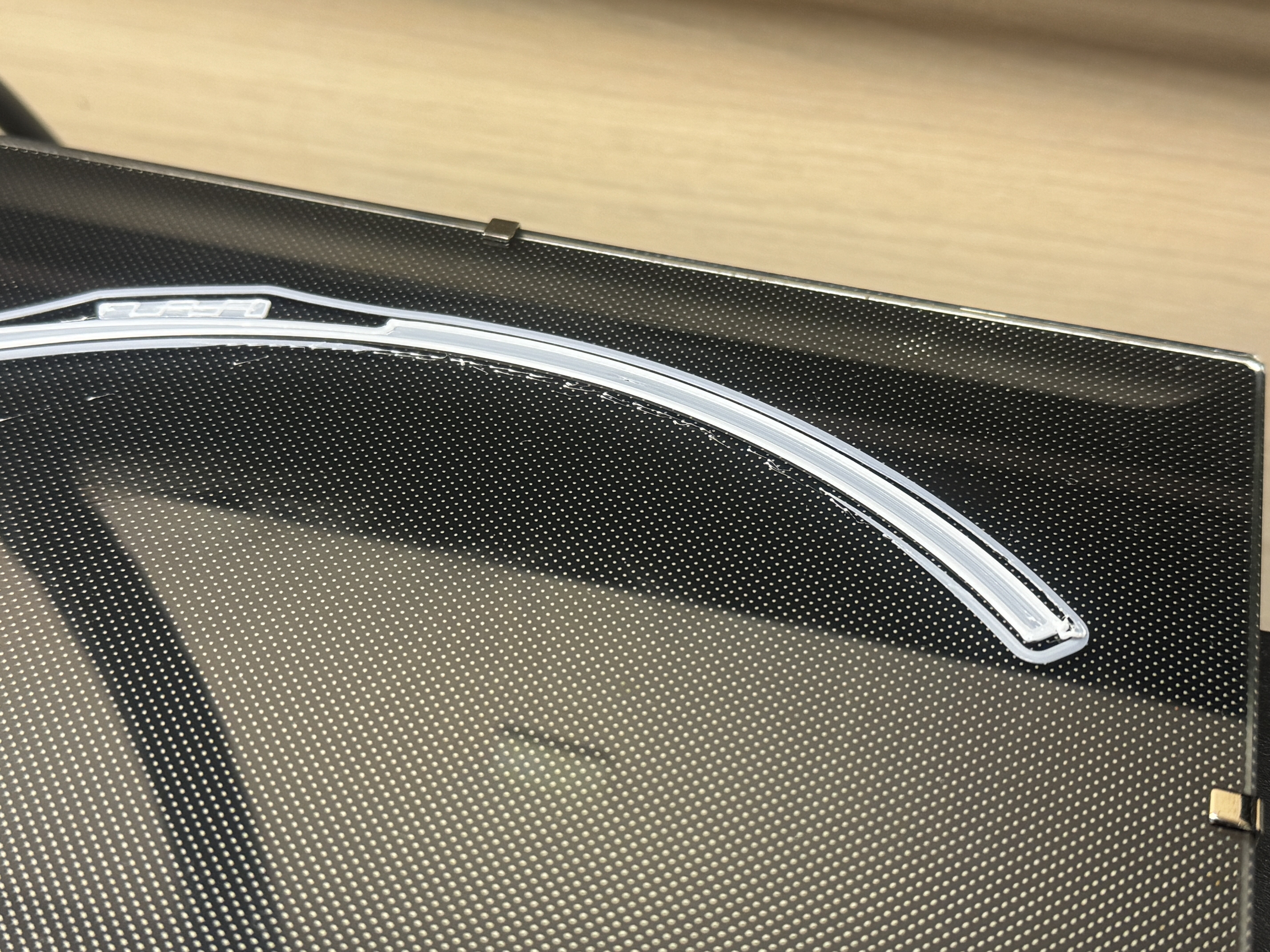

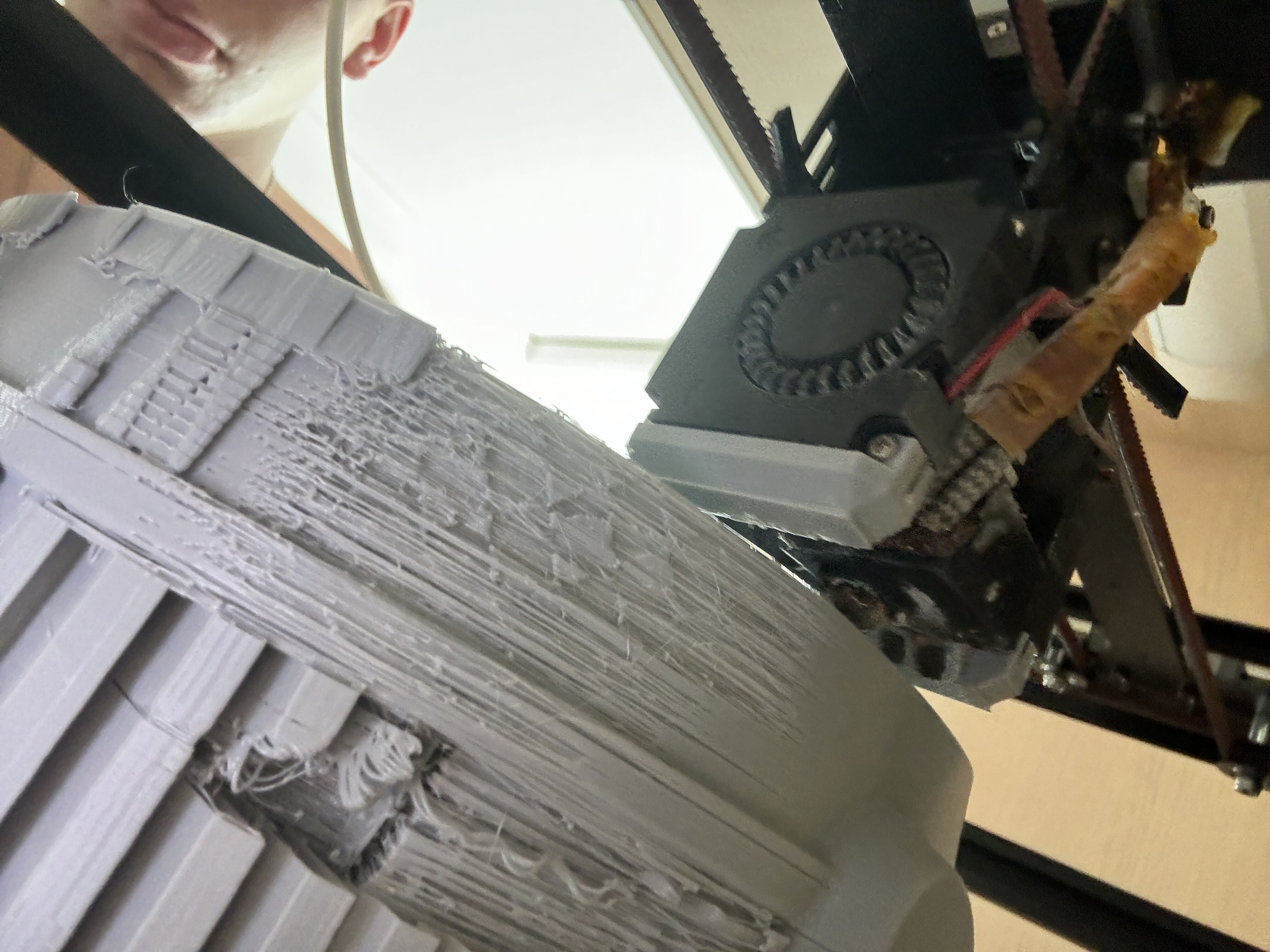

И так, принтер Saphire 5, на определенной области стола не печатает модель. В это время слышны хрусты в экструдре, как будто пластик не может протолкнуться. Пробовал менять скорость печати, потока, менял положение тефлоновой трубки. Ничего не помогает. Принтер доходит до этого места и плохо печатает модель( фото приложу) . Стоит директ экструдер, биметал горло. Первы два фото - это шлем. Видно, что происходит какая-то дичь на этом месте. На втором фото уже другая модель, но проблема и место дефекта остаются. Вспомнил , что на первой модели (шлем) делал замену пластика, думал , что она все испортила, но по факту оказалось , что это не так, потому что на второй модели тоже самое. Также хочу заметить, что на днях вышел из строя один из двух вентиляторов на обдув модели, но мне кажется , что он тут не причем. Пластик Petg. Вроде все указал, очень нужна помощь
