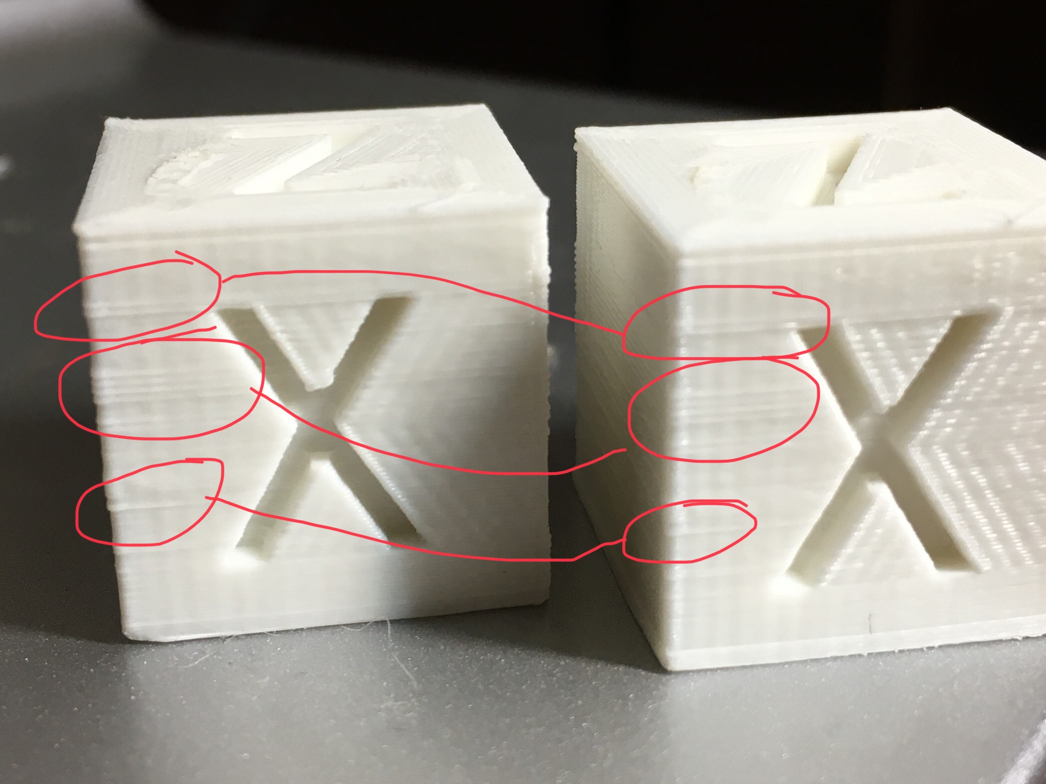

Повторяемо смещенные слои на дельте

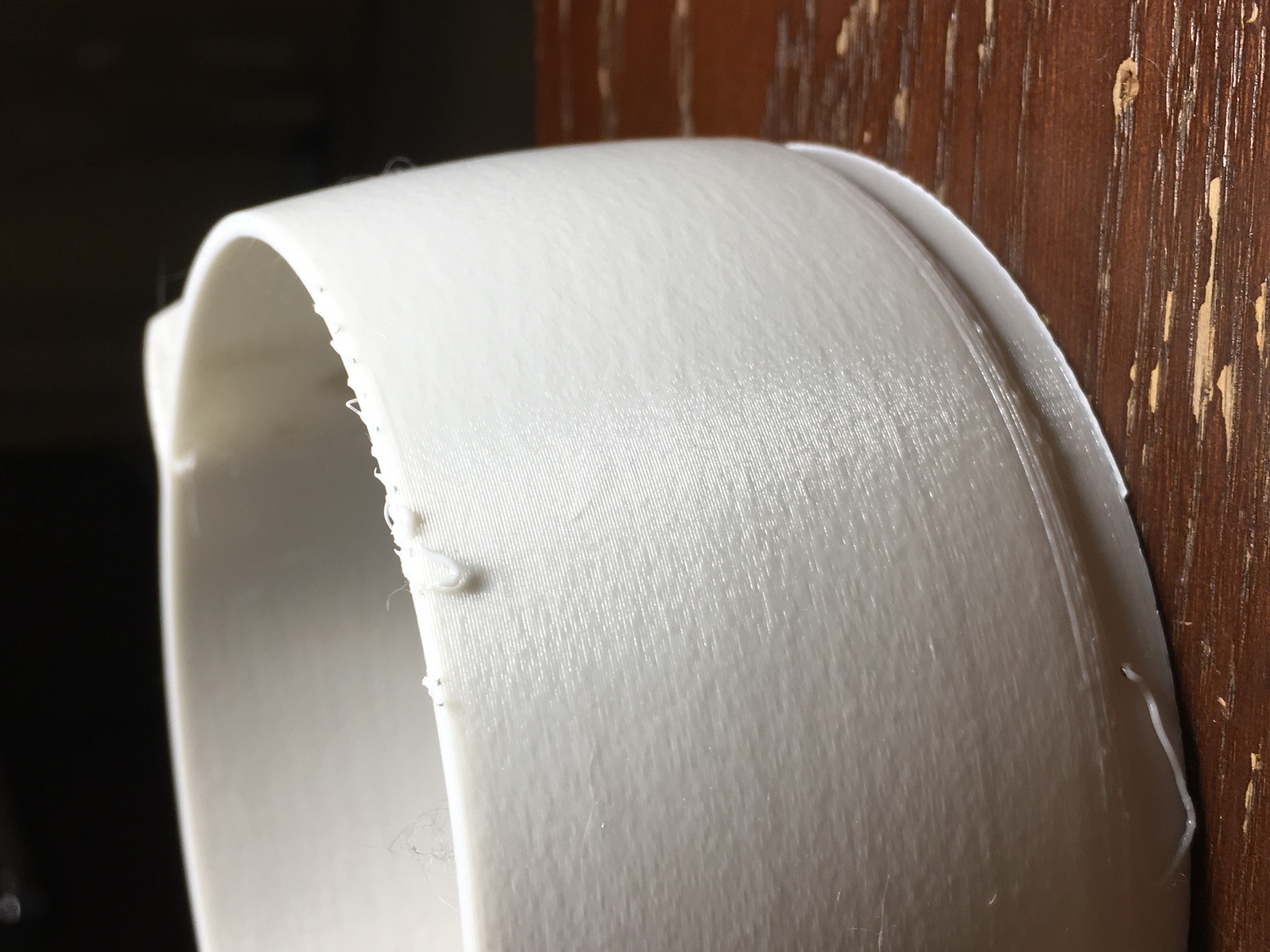

Имеется дельта. При печати появляются выпирающие слои. Распечатал два кубика на одинаковых настройках. Только сопло в одном случае старое в другом новое. Как видно повторяемость ошибки 1 к 1. Плата 32бит скр. Драйвера тмс2208 в режиме дир степ. Мне слайсер кура 4.4. Повторяемость говорит о том, что это скорее всего программная ошибка в г—коде. Плюс ко все у размеры не плывут, т.е. слой выпирает потом возвращается(не накопительная ошибка) на круглой печати такого нет. Прошу совета куда копать
