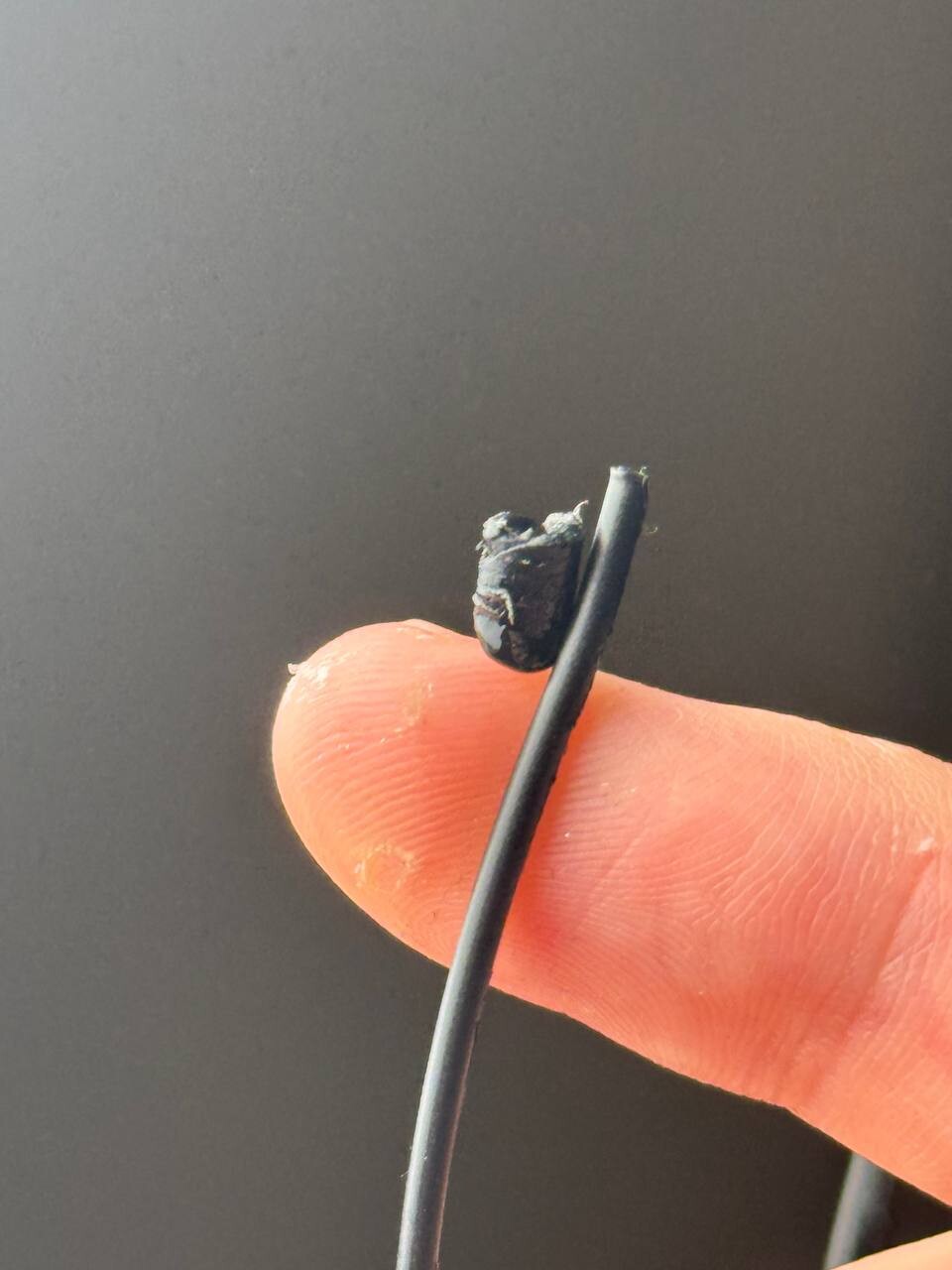

Позже при попытке уже реальной печати, пошли неровности уже на первом слое, сопло цеплялось за только что положенный пластик и даже первый слой был рваным.Остановил печать, прогрел заново до 205, попробовал еще раз прогнать немного филамента и услышал постукивание, собственно образовалась пробка.
Здесь на форуме увидел ответы, что из за пустого пространства между соплом и трубкой может появляться пробка. прогрел, выкрутил сопло, воткнул ПЛА в трубку и прогнал через нагревательный блок без сопла, действителньо образовался ком пластика.
