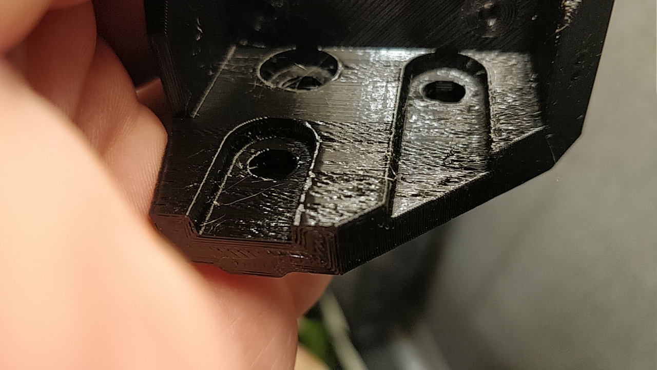

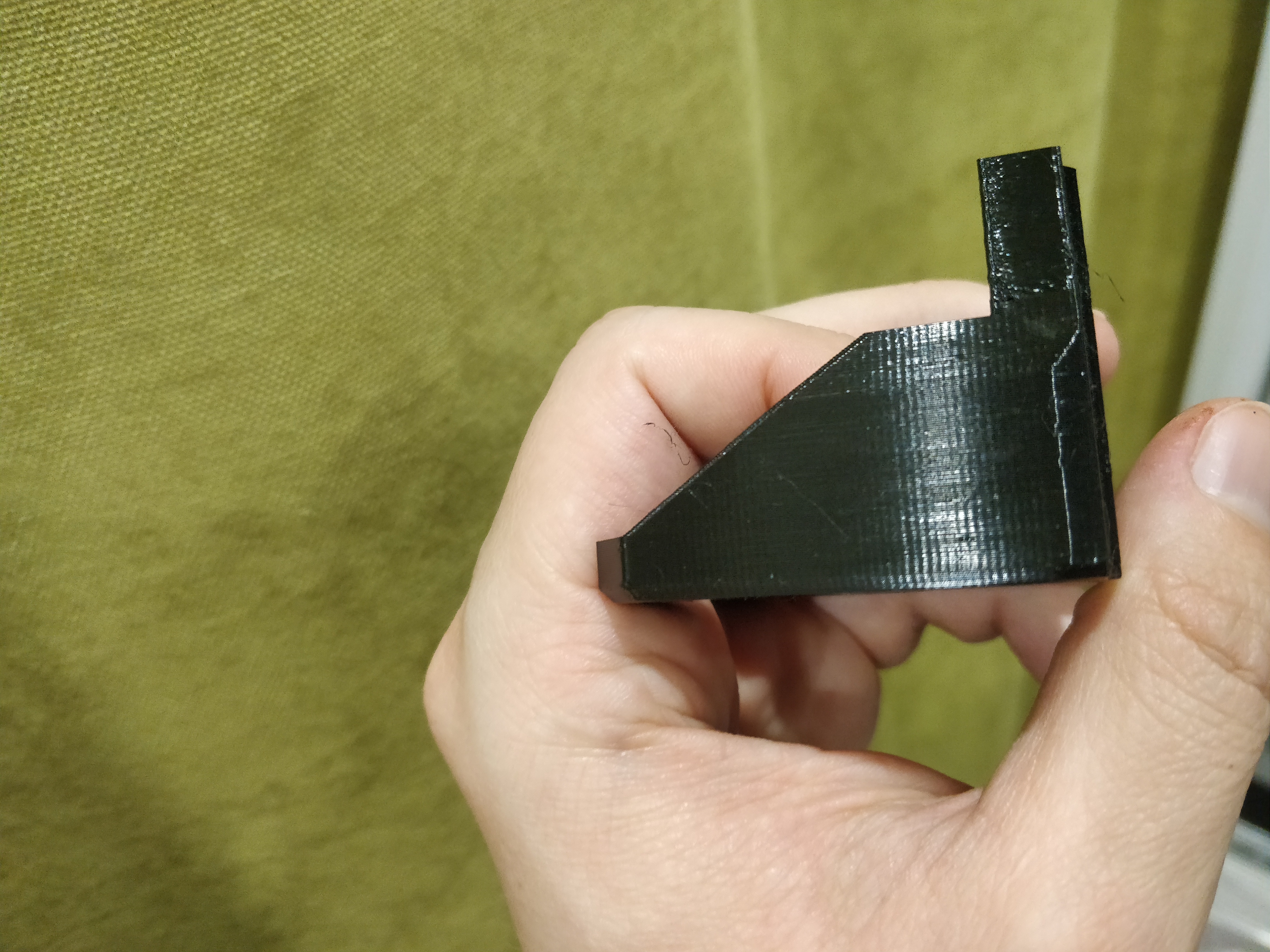

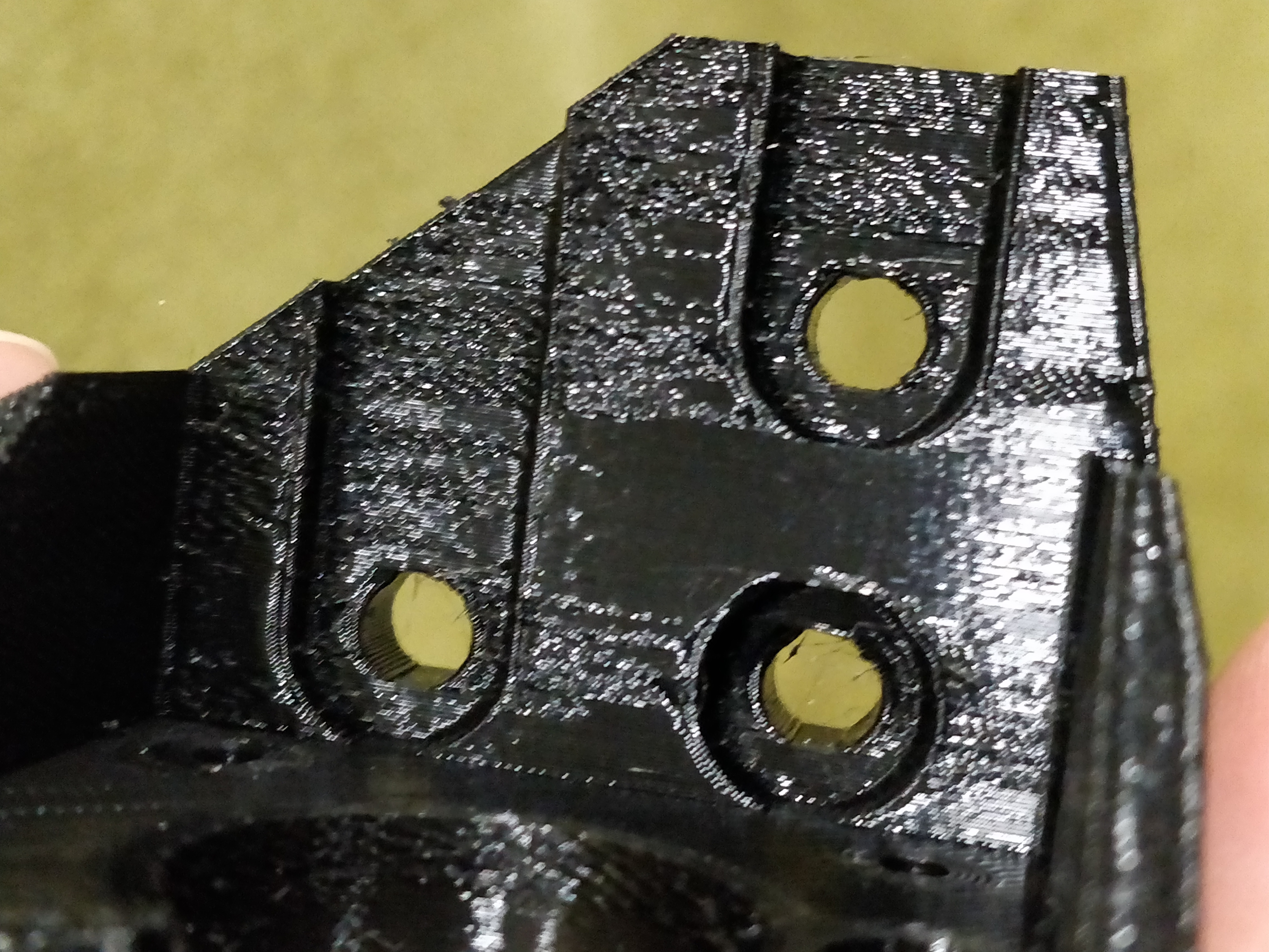

Доброго вечера. Периодически после ретрактов начинается какая-то проблема, особенно заметно на чёрном пластике.
Ender 3, SKR Mini v1.3, Mellow BMG, сопло 0.4, PETG от FDPlast, скорость 50, трэвел 120, ретракты 4мм / 70мм/с, температура 225. При температуре 230 и выше на горизонтальных поверхностях при "штриховке" в конце линии задирает филамент, потом на следующем слое собирает задиры на сопло и делает много облоя. На 225 всё нормально с этим.
На стоковом экструдере были проблемы с пробками после смены обдува радиатора. В родной заехал пинцетом, с тех пор сменил 4 разных вентилятора, пятый (sunon maglev) где-то ползёл из Китая, отдать десятую часть стоимости принтера за вентилятор noctua - душит жаба. В стоковом экструдере оказалась трещина, грешил на неё, затем сменил экструдер на bmg и сейчас вот такой результат. Трубку менял (правда на дешёвую, от треугольников на 1.9 тоже ещё в пути), термоблок перебирал несколько раз. Ощущение такое, что после ретракта проблемы с экструзией. Подскажите пожалуйста, в каком направлении копать?
