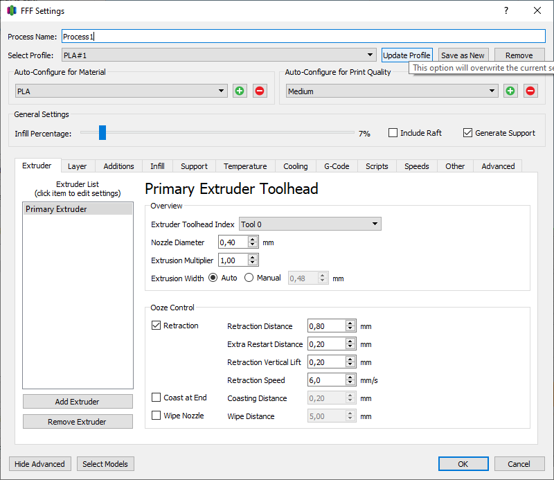

Имеется принтер Ванхао дупликатор и3. Частично переделанный. Экструдер МК8. Использую ПЛА пластики.
Дешевыми пластиками (тугоплавкими) печатает почти без "мусора".
А вот с пластиком Bestfilament и UPrint (не важно белый или черный) совсем ужОс!
Пробовал разные настройки.
1. С ретрактом и без (от 0,4 до 1,6)
2. Разная скорость ретракта (от 0,4 до 16)
3. С лифтом и без (с лифтом 0,2)
4. Убавлял температуру до "предела" (стараюсь печатать на 190 )
Но либо пластик подтекает с разной степенью интенсивности, либо просто застывает в сопле.
Подскажите какие подобрать настройки для качественного пластика?

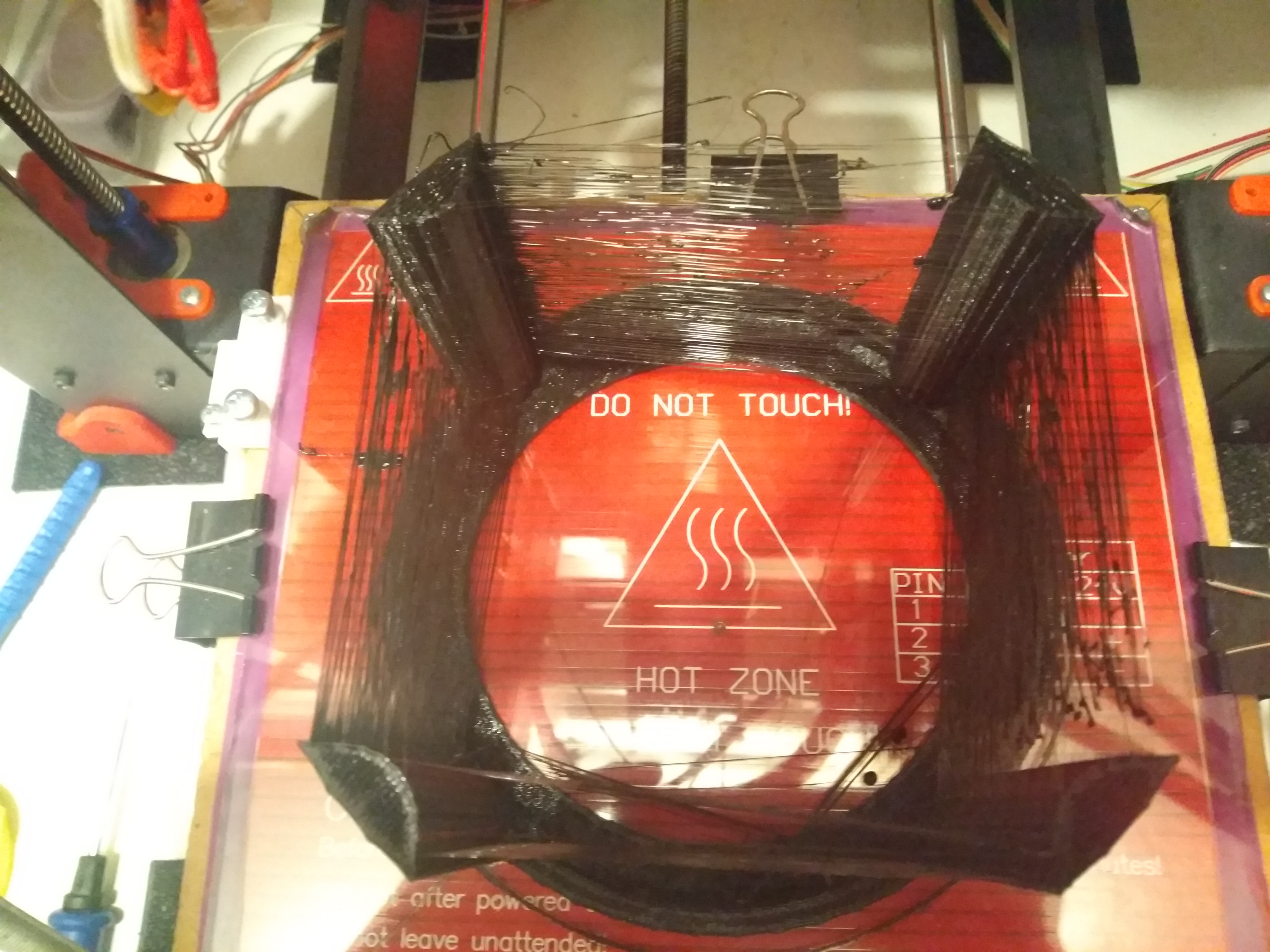

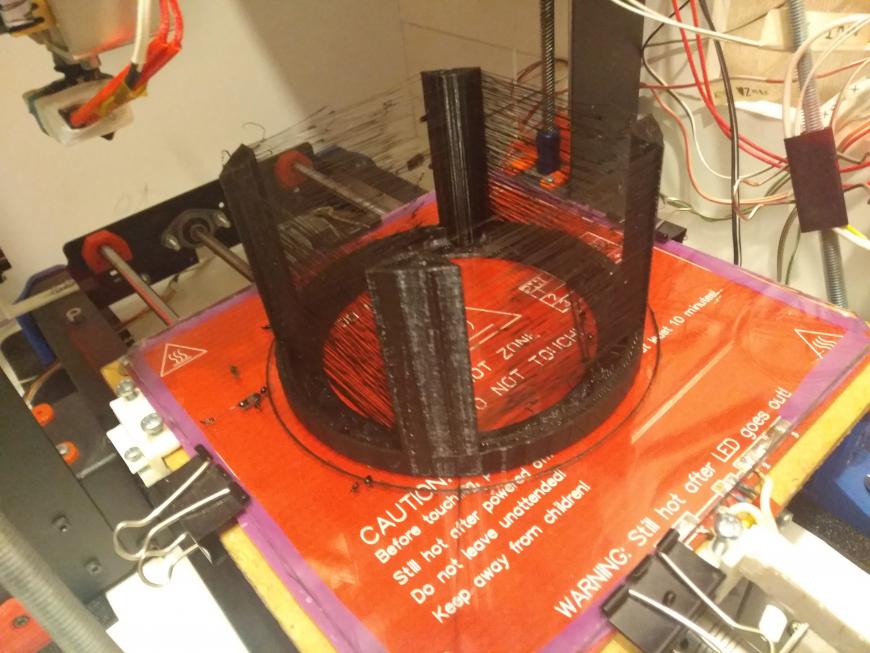

Капли на фото не важны. Важна "паутинка".
Капли, потому что уже несколько раз пересобирал хотэнд из-за эксперементов с температурой и видок пластика (по качеству).
