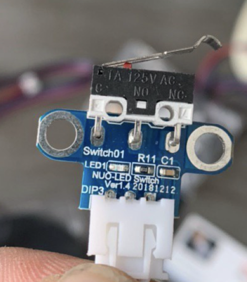

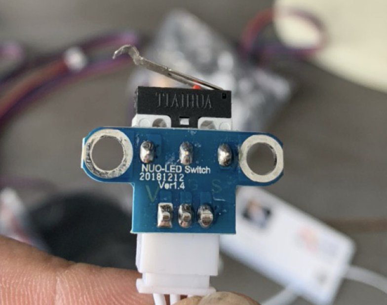

Вот так выглядят внутренности сенсора
подписаны контакты, если я правильно понял то это(слева направо) +5, земля, сигнал

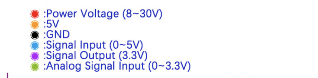

на плате Lerdge K указана такая распиновка
Если я понял то она должна соответствовать концовику V(5V), G(GND), S(Signal Output)
ну и соответственно я должен подключить в следующем порядке
GND(черный посередине) с платы на концовик к контакту G(средний)
5V(оранжевый слева) с платы на концовик к контакту V(слева)
Signal input(голубой справа) с платы на концовик к контакту S(справа)

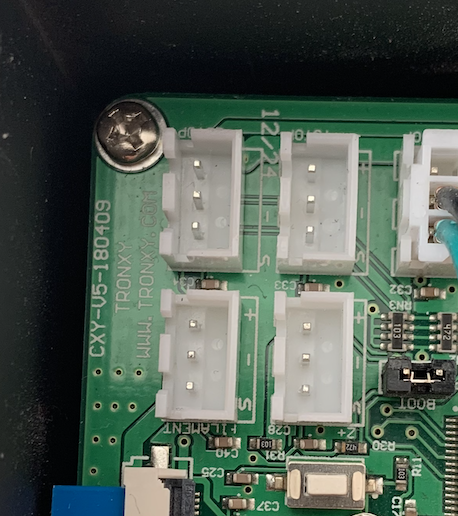

P.S. а это фото старая плата, и датчик филамента от Lerdge, на ихнем датчике почему то плюс и сигнал поменяны местами на сенсоре,
а у Tronxy и на плате и на сенсоре контакты совпадали
