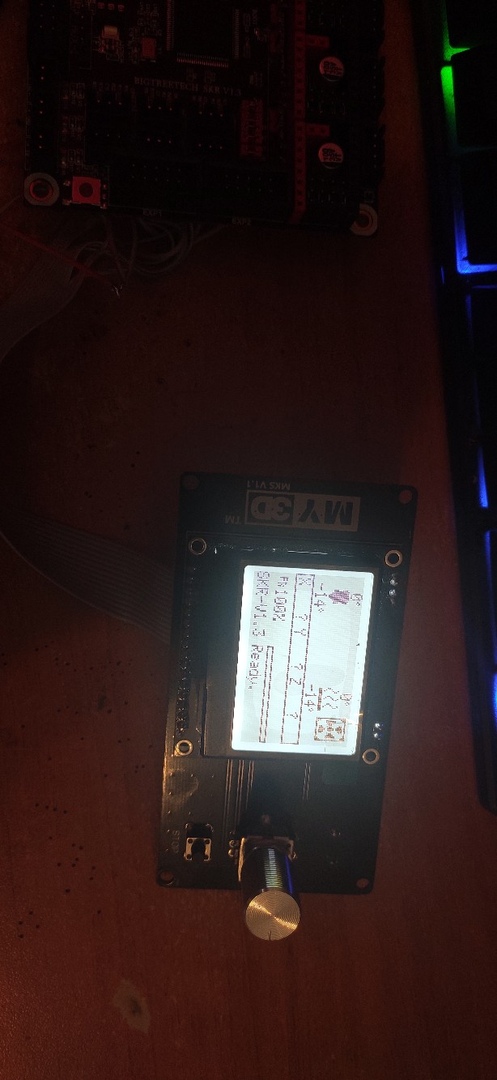

Подключение дисплея с энкодером к beetreetech skr 1.3
Добрый день , перевожу свой принтер my3d на плату beetreetech skr 1.3. Нужно подключить к плате дисплей от принтера , дисплей завёлся как Mks mini , однако на поворот энкодера не реагирует, на его кнопку , спокойно, но не на него.Дисплей подключал как в описано в заголовочном файле #if ENABLED(MKS_MINI_12864)
#define DOGLCD_CS P1_21
#define DOGLCD_A0 P1_22
#define DOGLCD_SCK P0_15
#define DOGLCD_MOSI P0_18
#define FORCE_SOFT_SPI
#define BTN_ENC P0_28 // (58) open-drain
#define LCD_PINS_RS P1_22
#define BTN_EN1 P1_18
#define BTN P1_20
Так же ест ь2 неопознанных контакта , идущих от дисплея , за что они отвечают , так и не понял , контакт io и pc3.
