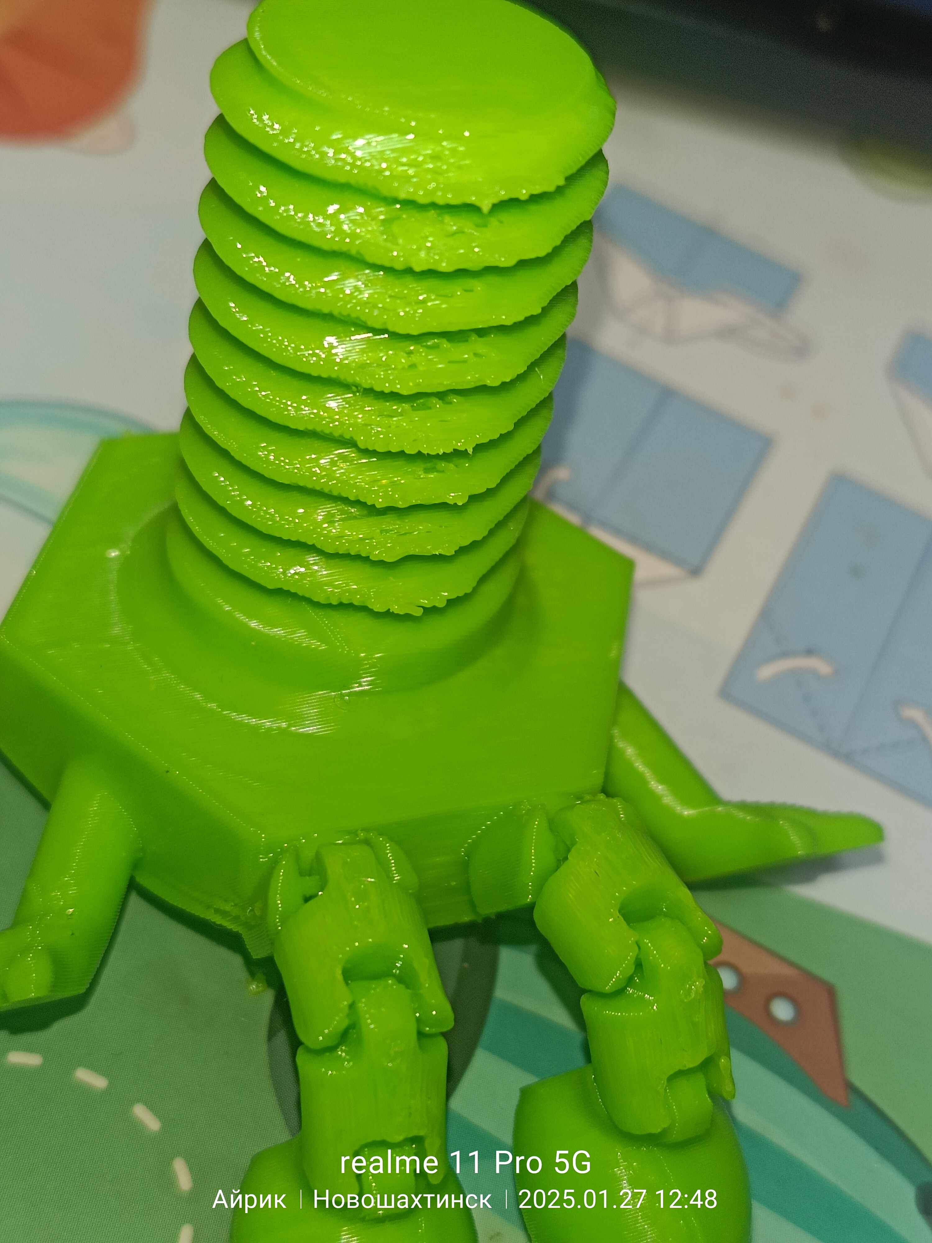

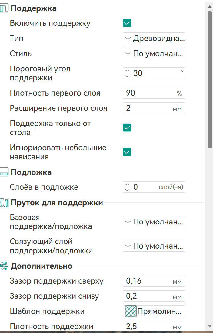

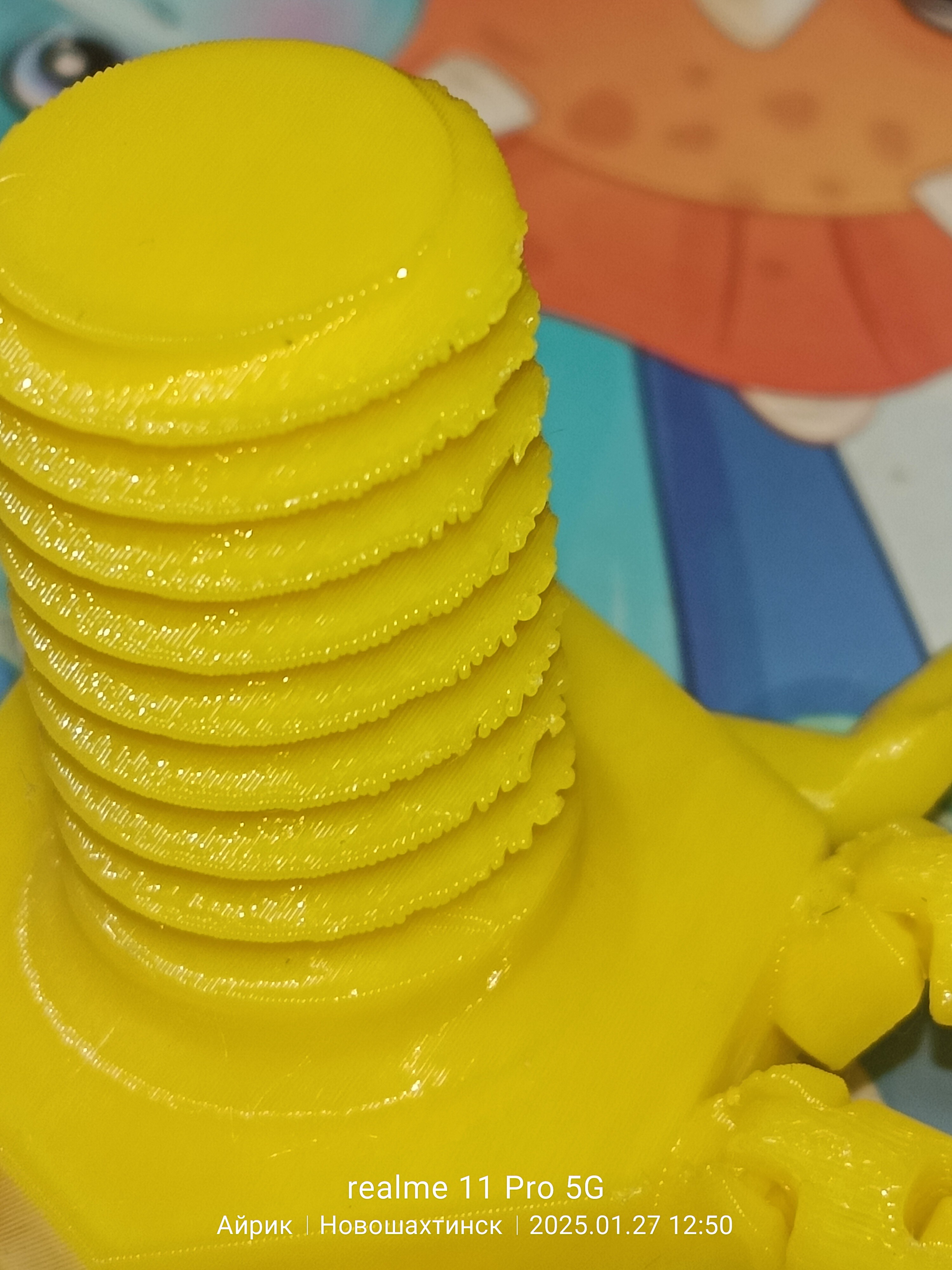

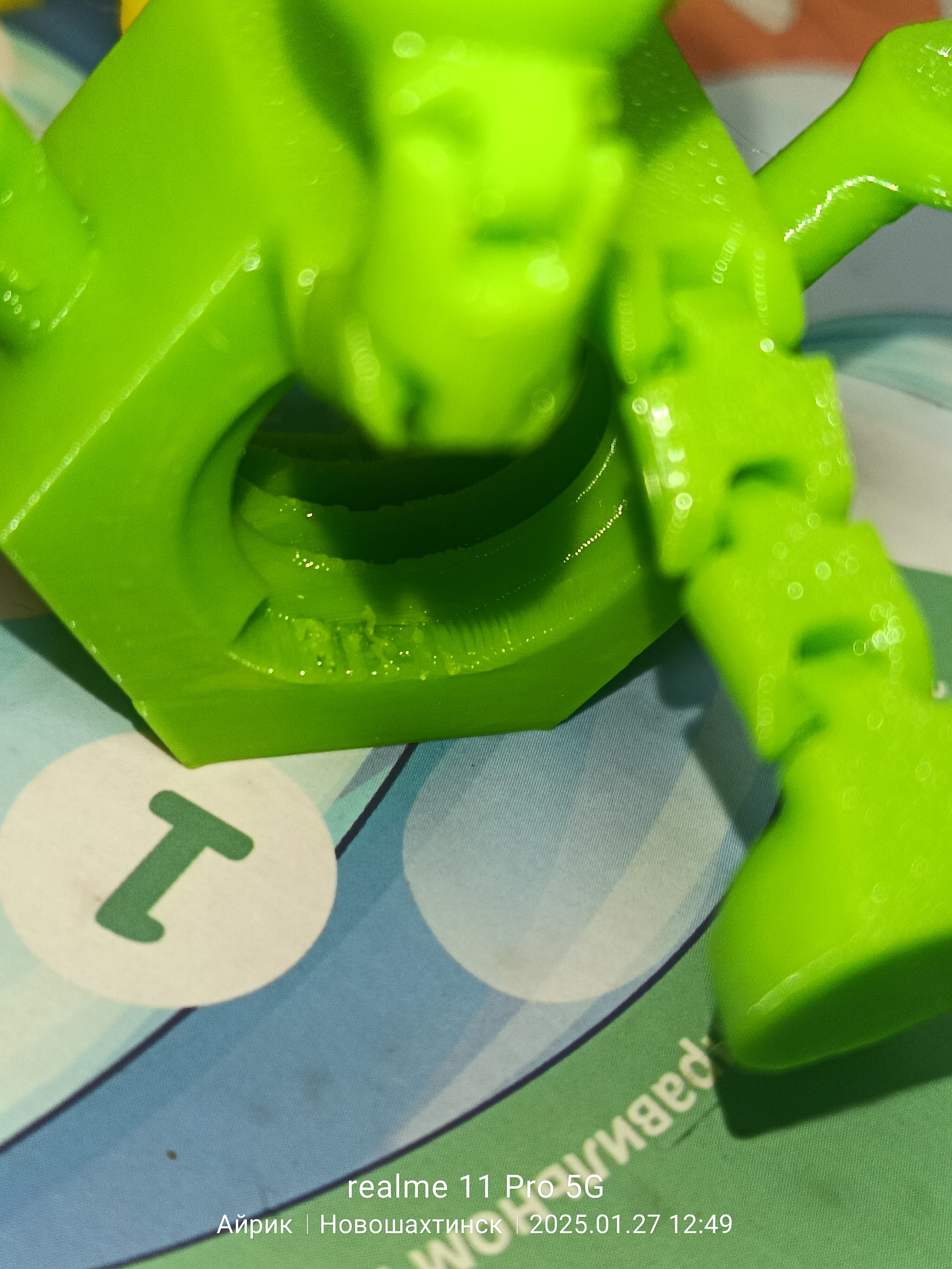

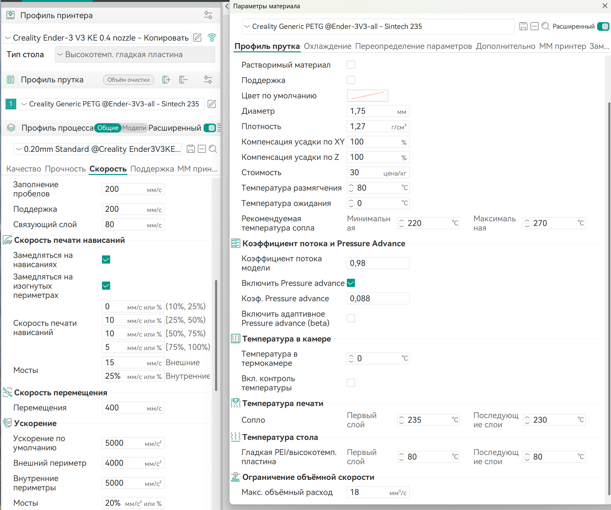

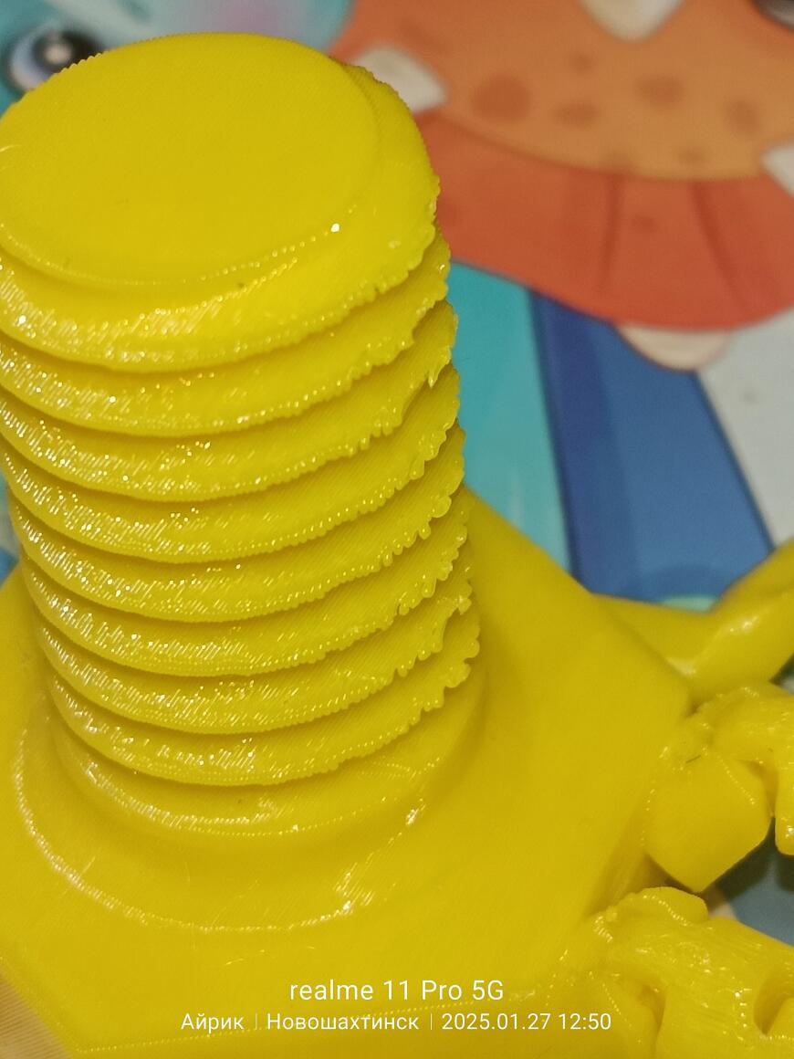

Плохо печатаются нависания.
Плохо пропечатываются нависания пробовал менять температуру, скорость , поддержки менял ни чего не помогает тыкните носом что делать. Вот параметры до которых я опустился и все равно такая же беда.
