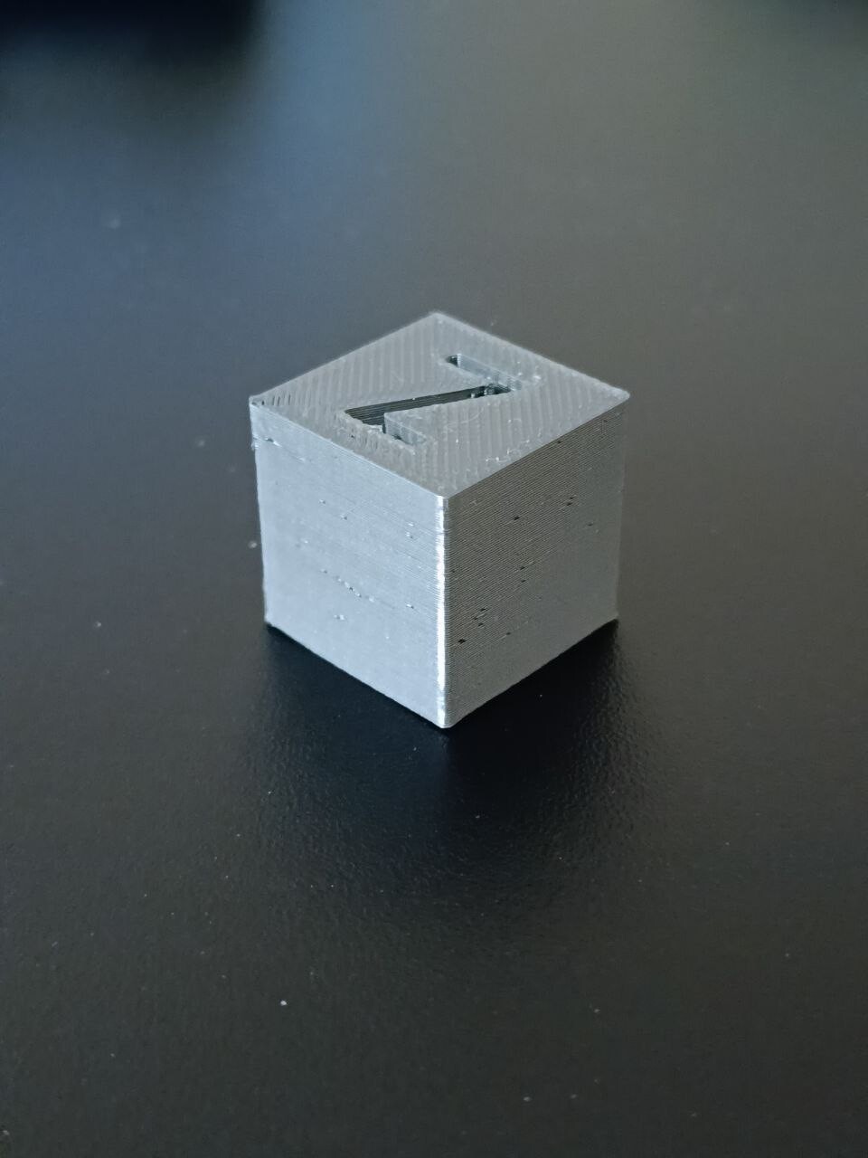

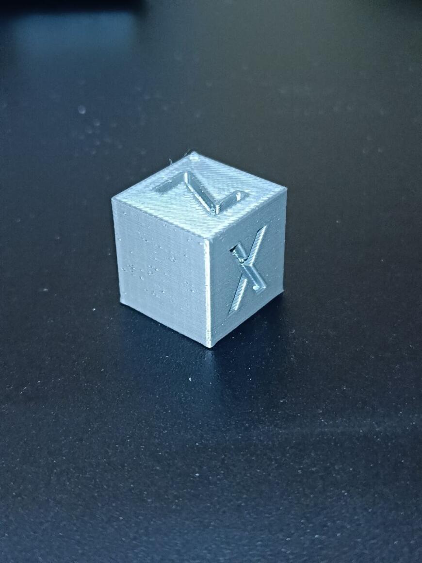

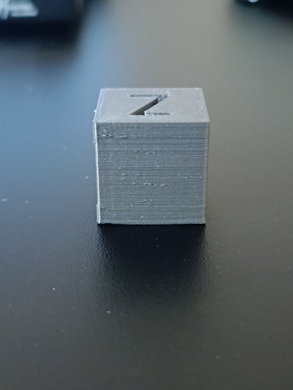

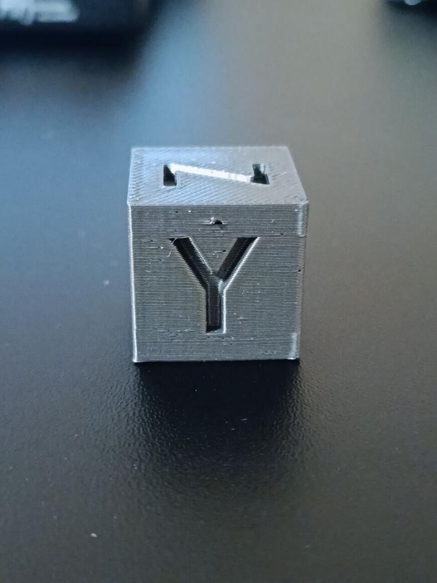

Всем привет. Недавно только начал вкатываться в 3д печать и столкнулся с проблемой, в стенках при печати, появляются дырки. Так же при печати, иногда есть тихие потрескивания из района сопла, сначала была версия, что пластик сырой, но сушил несколько раз по 5 часов при 60 градусах. Слайсер Anycubic Slicer Next, Пластик PETG FDplast стальной клинок, сопло 0.4, слой 0.20, Скорость 60, стол 70, температуры пробовал от 220 до 250. Пробовал печать пластиком от Syntech, но проблема та же. Похоже, будто нить при укладывании обрывается что-ли.. Куда копать, товарищи ?
