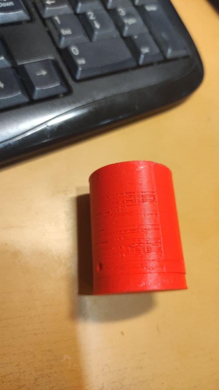

Уже кучу времени пытался решить одну проблему, но никак не мог. Проблема проявлялась так: На стенках модели было видно полосы, как будто нехватает потока.

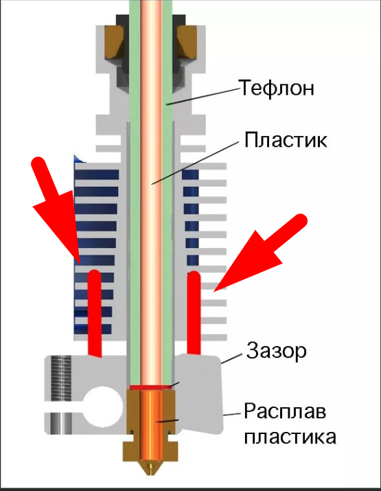

И это не всё..Но, совсем недавно нашел видео, в котором говорится о том, что это может быть связанно из-за перегрева той части экструдера, которая должна быть холодной, я потрогал, радиатор и правда был горчий, не обжигающий, но горячий и как решение проблемы предлагалось выкрутить 2 болта т.к. через них проходит большое колличество тепла
После того как я это сделал, принтер и правда начал печатать лучше, но, через примерно пол часа печати, или через час пробелма вернулась, и, когда я открутил крышку, и потрогал, радиатор и правда снова был довольно атки теплым, хоть и не горячим. Какможно избавиться от этой проблемы навсегда? Возможно вы подскажете мне хорошие модели обдува (у меня есть только пластик pla, но не такой термостойкий, это нужно учитывать)
