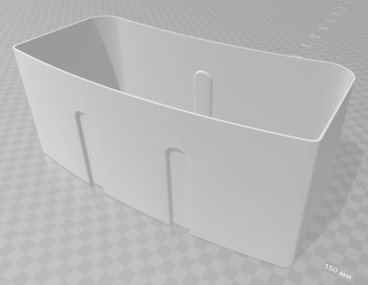

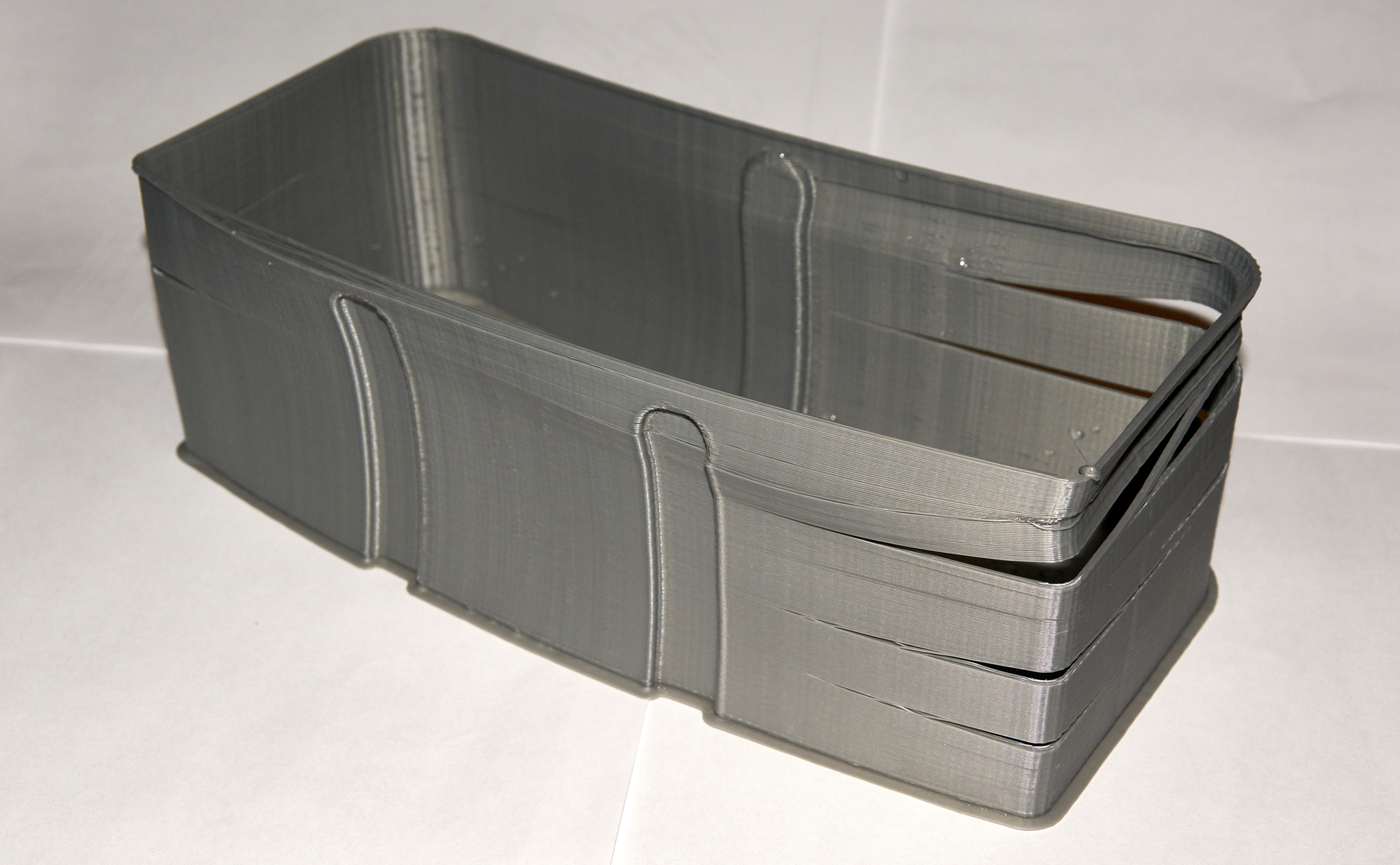

Добрый вечер.
Печатать крупную (260 мм в длину) тонкостенную деталь из ABS на открытом принтере (FLSUN-G) — плохая затея, но любопытство взяло верх :)
Модель:Результат (до конца не стал печать):Температура — 245, стол — 110, слой — 0,4, без обдува.
Спрашивать, как избежать такой деформации и расслоения, я не буду (т. к. в описанных условиях это, скорее всего, невозможно). Хочу узнать другое: при попытке напечатать эту деталь PETG будет всё нормально или..?
