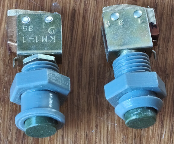

Понадобилась мне не очень страшная кнопка для включения некого прибора. Заказал на озоне, но они начали "жевать сопли", и переносить сроки доставки. Терпение кончилось, и вот что "родил"...

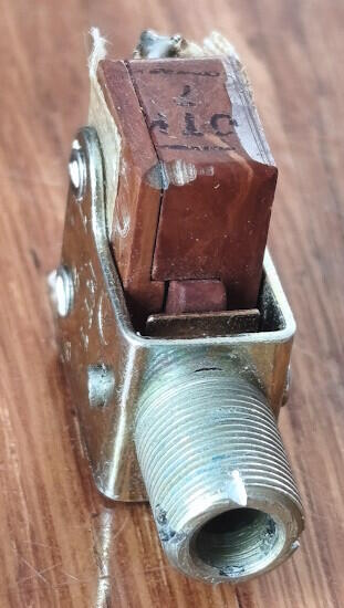

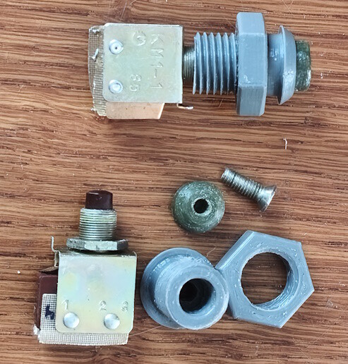

Устройство понятное, а для установки надо сначала вкрутить в место применения напечатанное, а потом уже вкрутить саму кнопку. Для нарезания резьбы для кнопки М8х0,5 использовал тумблер из этой серии, для чего вынул оську рычажка и сделал пропилы надфилем, как у метчика.
Резьба прекрасно нарезалась и тумблер тоже не испортился. Критикуйте... СТЛки здесь:кнопка
