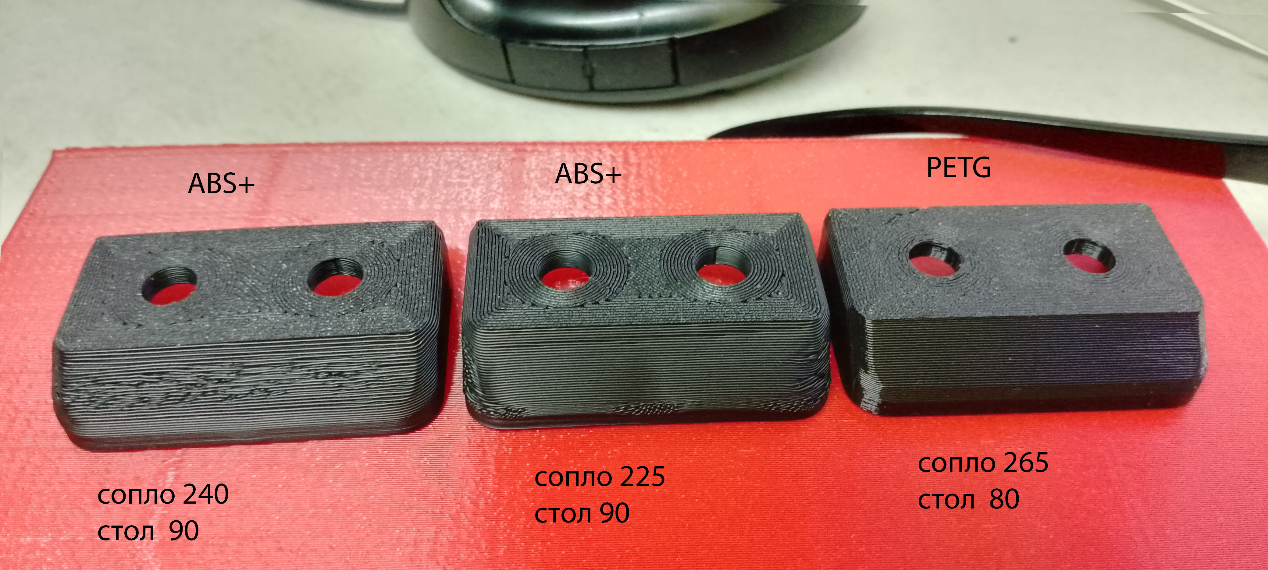

Здравствуйте коллеги!! Пришла сегодня катушка пластика LIDER-3D ABS+,до этой катушки отпечатал две катушки пластика LIDER-3D ABS+ без каких то проблем,все шикарно было,но вот с этой данной катушкой возникли проблемы..Сперва о плюсах фактически нету запаха,спекаемость по слоям шикарная даже при температуре пластика 220 градусов,намотка пластика заглядение,толщина пластика 1,75, Влажность 15%, при 100 градусах не не плывет . Вообще придраться не к чему... А вот при печати вылезла проблемка,перегрев пластика на нависаниях...Поставил на печать размер 5 деталей 30 на 50 мм, одна сторона под 45 градусов 260 сопло 100 градусов стол и на всех деталях перегрев именно на нависания,на всех ,да не может такого быть. Сбрасывал температуру стола до 85 градусов,деталь не держится на столе,включал обдув,но хитрый слайсер постоянно не дует,хочет дует хочет нет,не стал портить настройки и так ясно что в пластике дело. Слои спекаются насмерть при от 260 до 225 градусов. Промучался весь день,результата ноль.Та же деталь PETG в гордом одиночестве хорошо нависание печатается.... В чем прикол я так и не пойму. Принтер AD5X .
