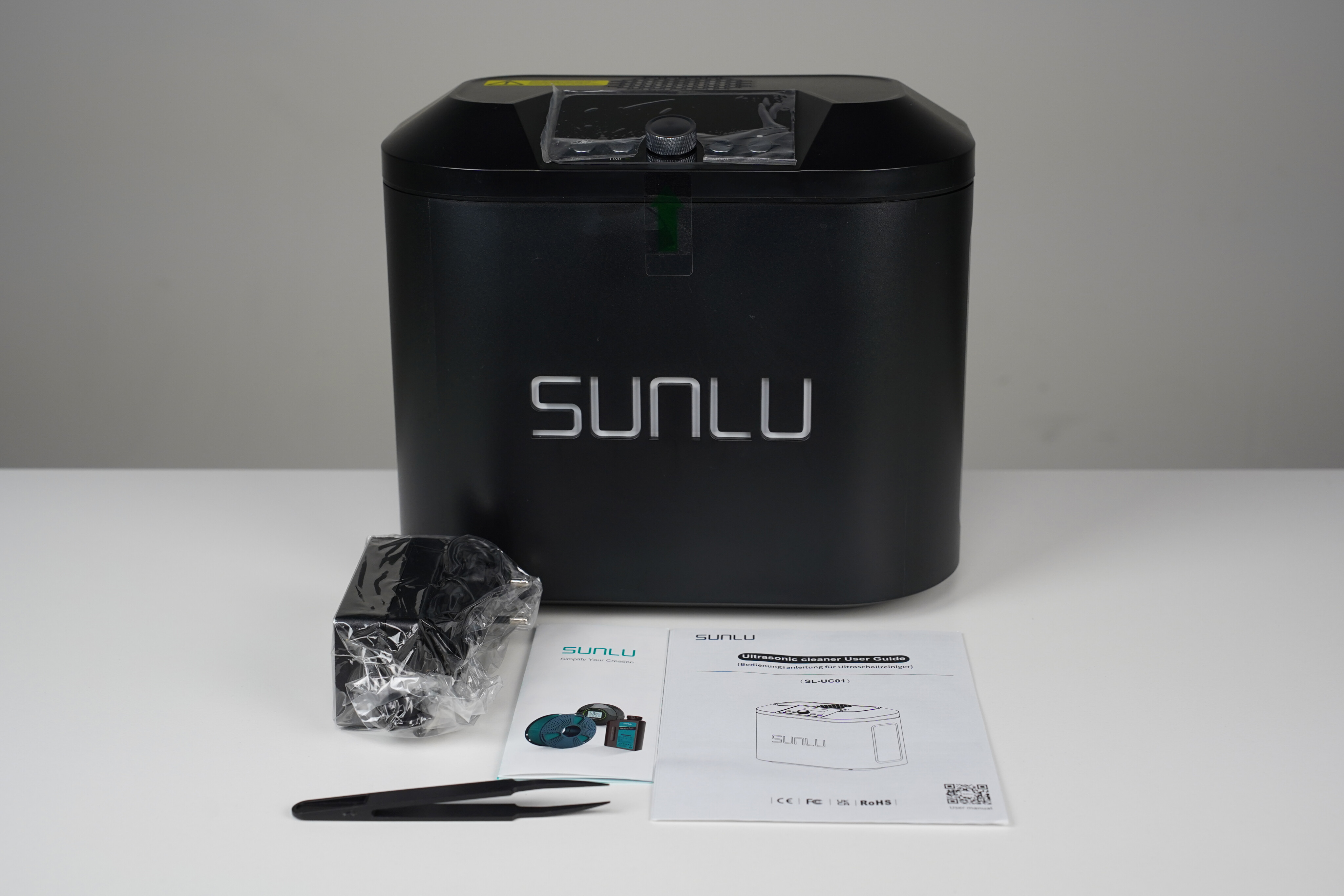

В набор входят:
  • мойка,
  • блок питания 24 В; 2,5 А,
  • пластиковый пинцет,
  • инструкция на английском.
Обзор ультразвуковой мойки SUNLU SL-UC01
Пинцет позволяет извлекать небольшие детали. Отдельной съёмной корзины здесь нет, поэтому при большом количестве мелких предметов пользоваться мойкой может быть не очень удобно, особенно когда жидкость внутри становится непрозрачной.

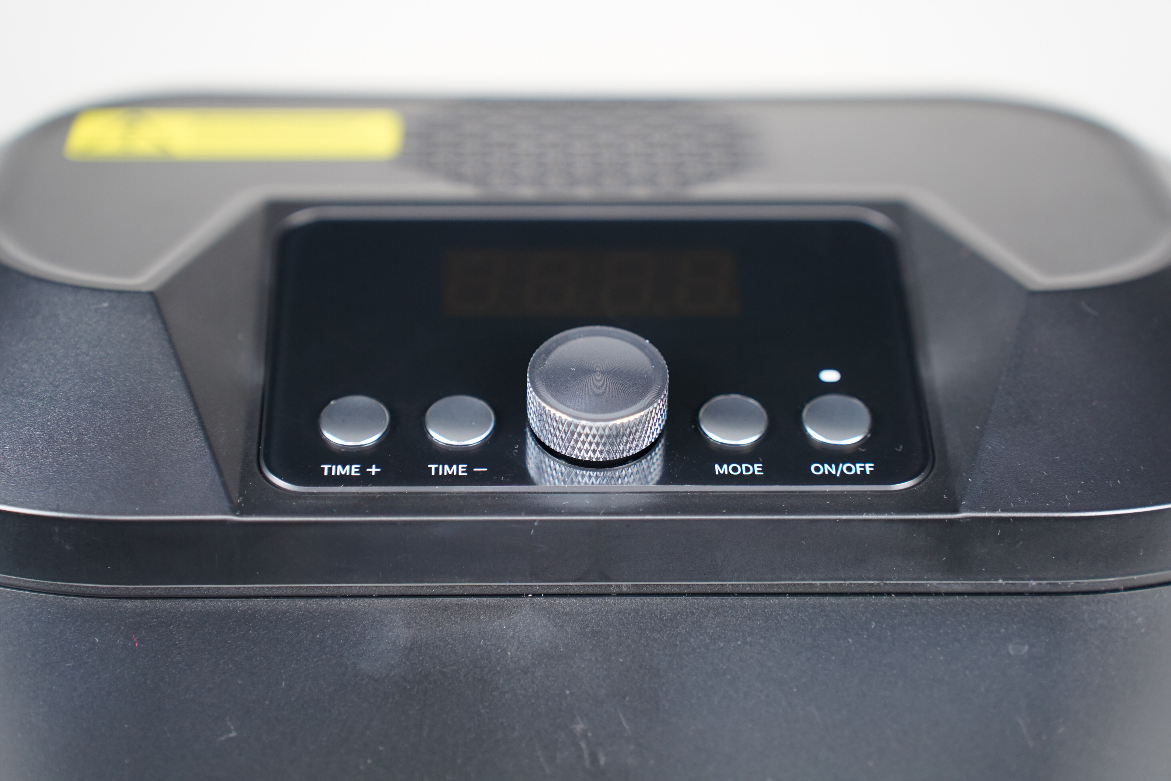

Все органы управления вынесены на верхнюю крышку и находятся рядом с компактным дисплеем.
Освоить управление несложно. Время можно выставить вплоть до секунды, а мощность выбрать из трёх вариантов — 30, 40 или 60 Вт. После начала работы экран показывает, сколько времени осталось до завершения цикла.

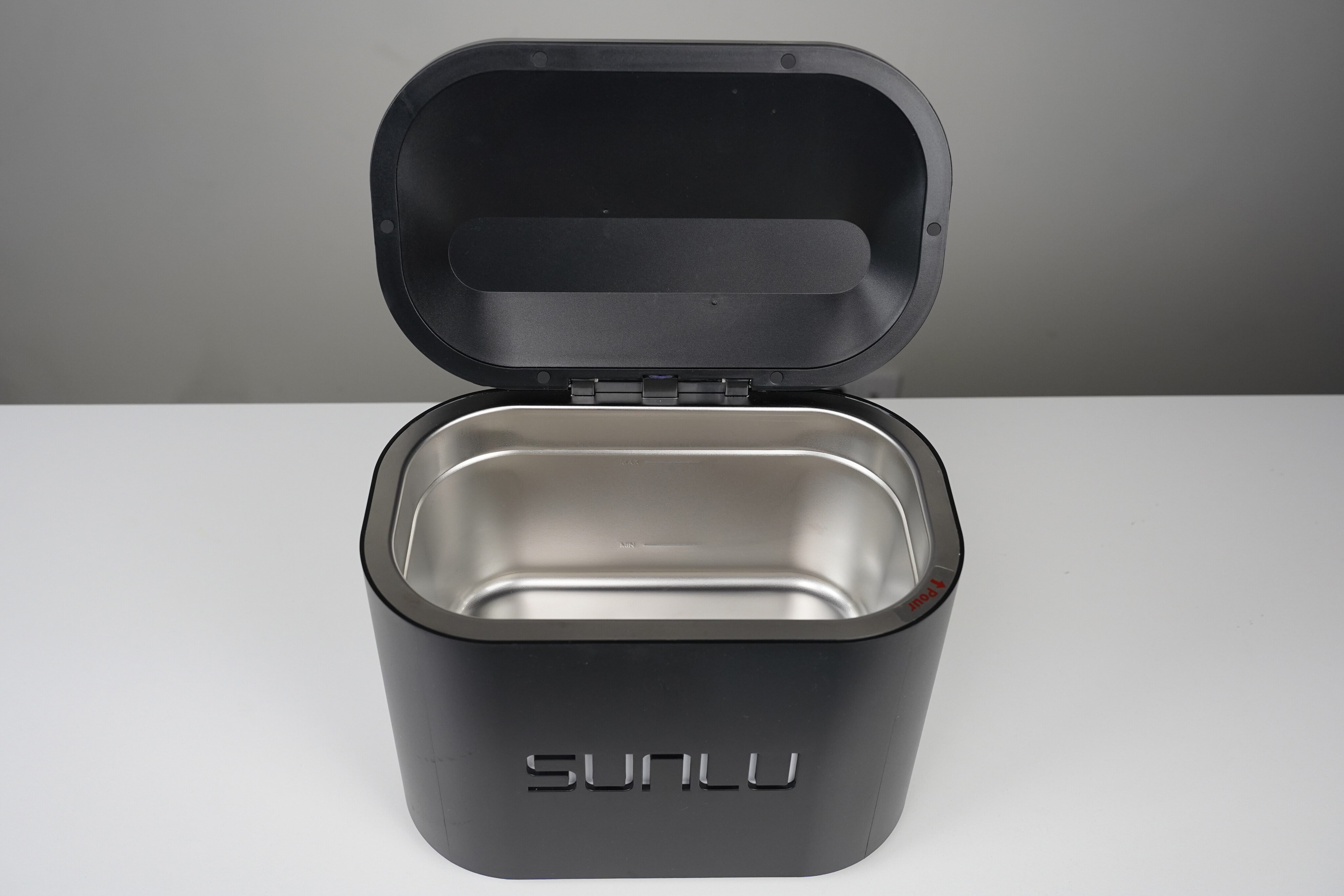

Пластиковый корпус имеет размеры 269×166×230 мм, а вес устройства без жидкости составляет 2 кг. Рабочая ёмкость рассчитана на 2,7 л и сделана из нержавеющей стали SUS304.
Внутренняя часть размером 237×116×134 мм подходит для деталей со среднеразмерных фотополимерных принтеров. Например, рабочая область Anycubic Photon P1, Mono M7 и M7 Pro имеет размеры 223×126×230 мм, поэтому при неполном заполнении платформы напечатанные изделия можно разместить в этой ванне.
На одном из углов резервуара находится обозначение «Pour», которое переводится как «Слив». При этом самого сливного носика нет, поэтому при каждой замене очистителя придётся заодно мыть и корпус устройства, который всё равно загрязняется.

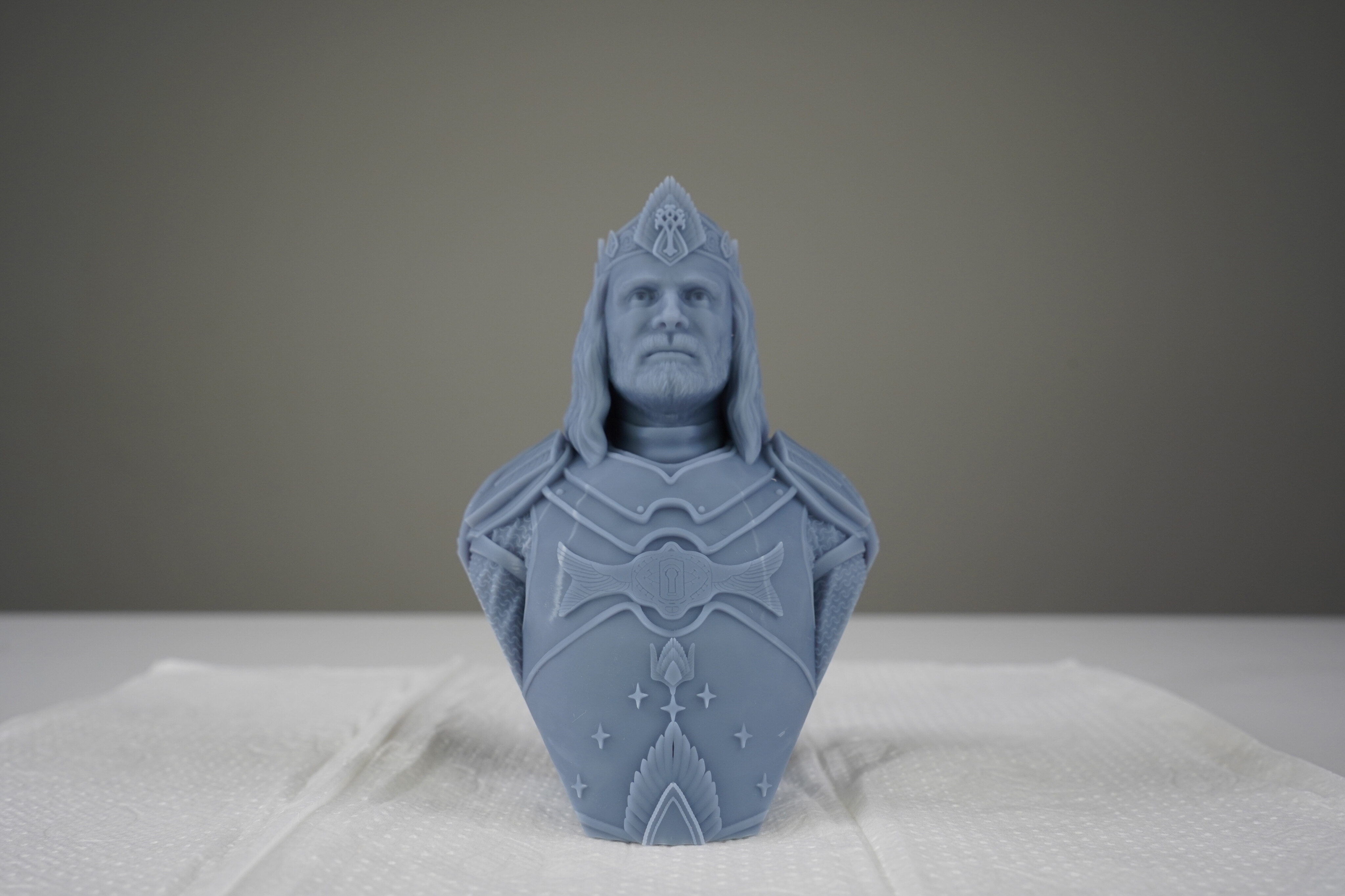

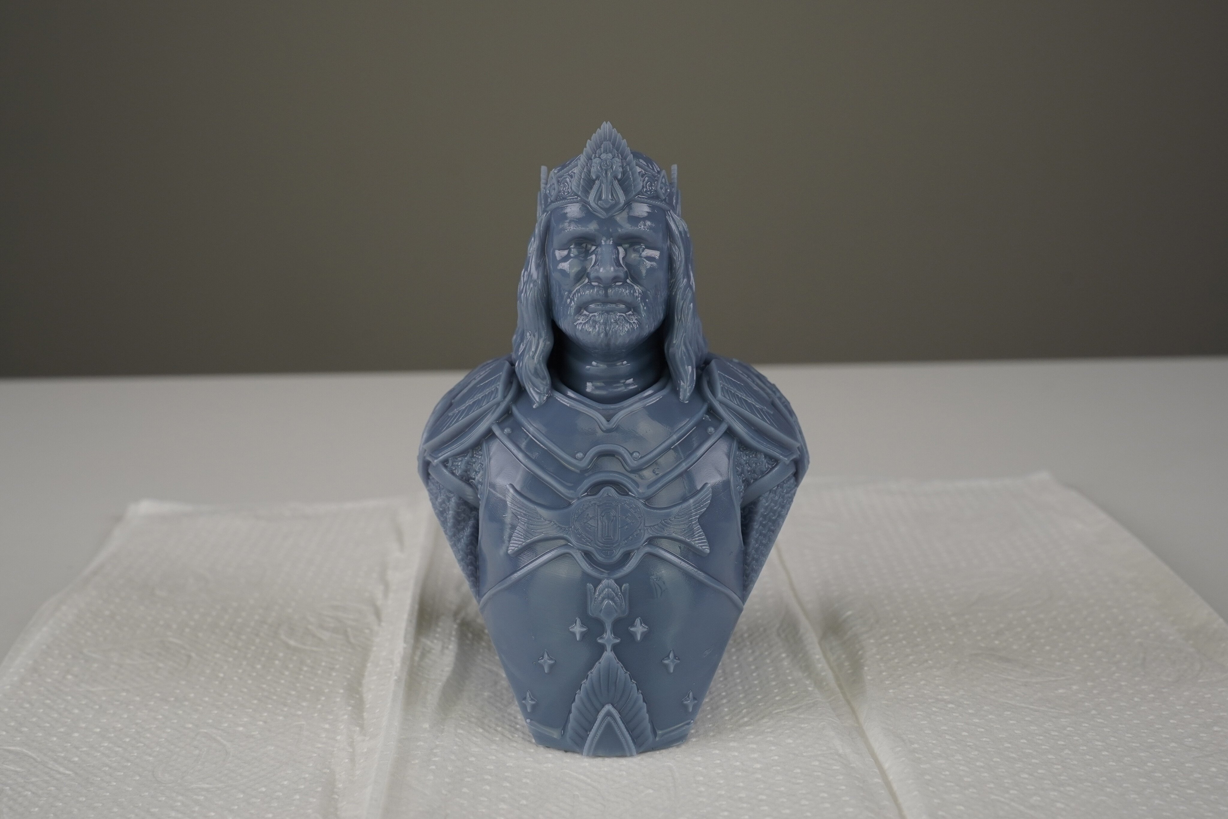

На результат промывки в первую очередь влияет правильно подобранная жидкость. Температура тоже важна, но стоит на втором месте. В зависимости от конкретной задачи можно заливать воду, спирт или чистящий состав. Подогрева у ванны нет, поэтому холодная вода плохо удаляет остатки смолы с печатных деталей. Более заметный эффект даёт горячая вода с добавлением средства для мытья посуды. Однако наиболее эффективным вариантом остаётся спирт. О промывке печатного изделия у нас есть короткое видео.
Пример фигурки после промывки спиртом:
До:
После:

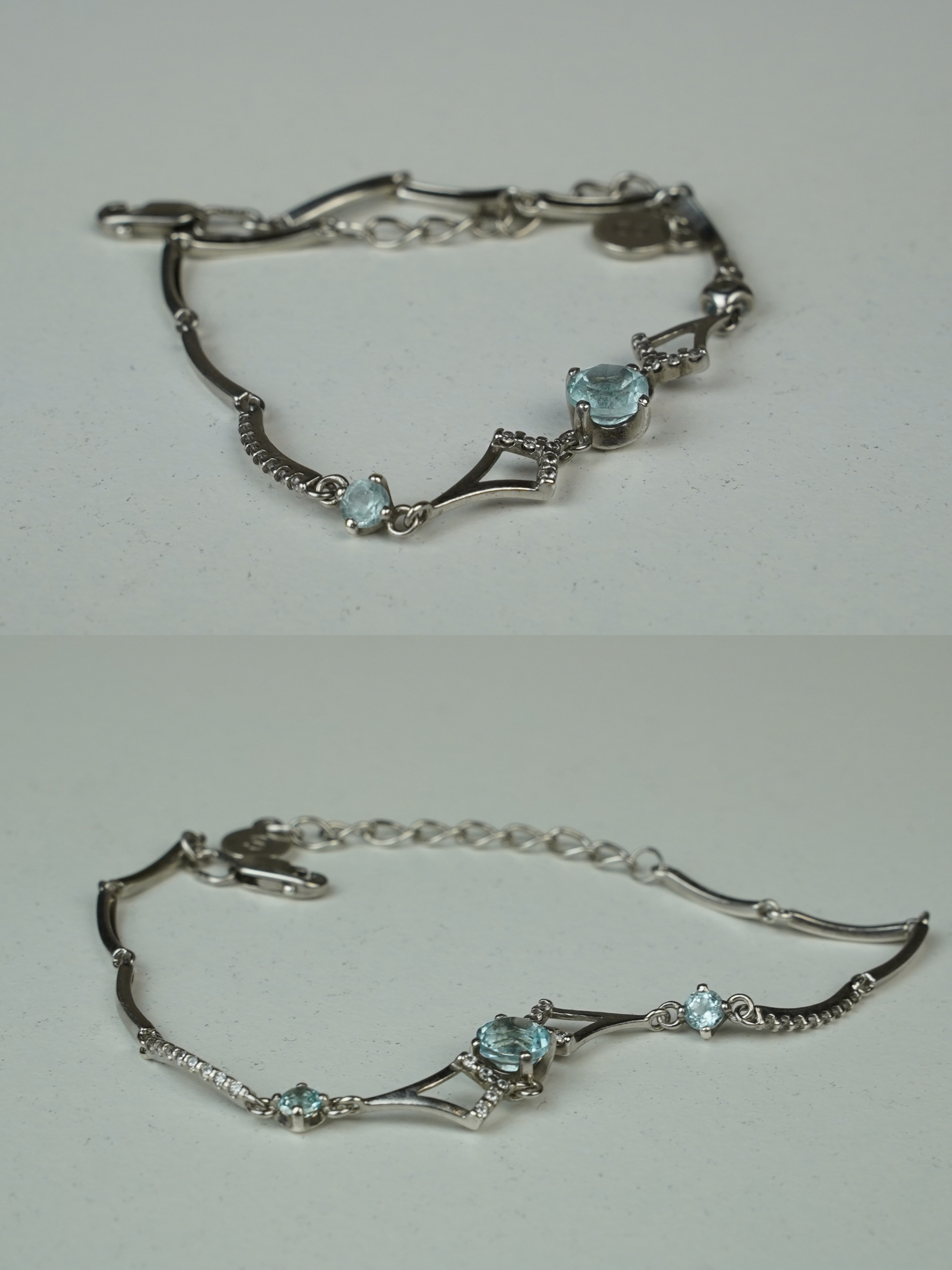

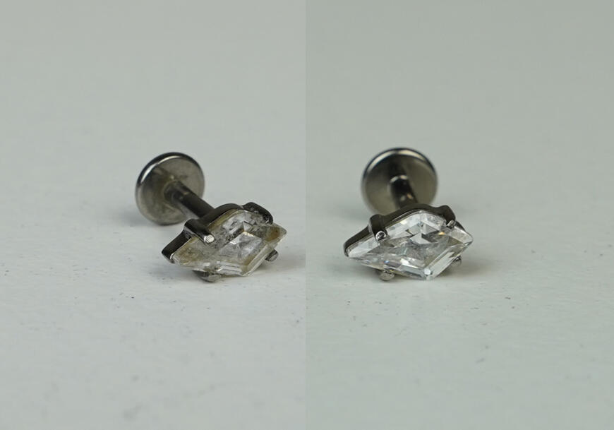

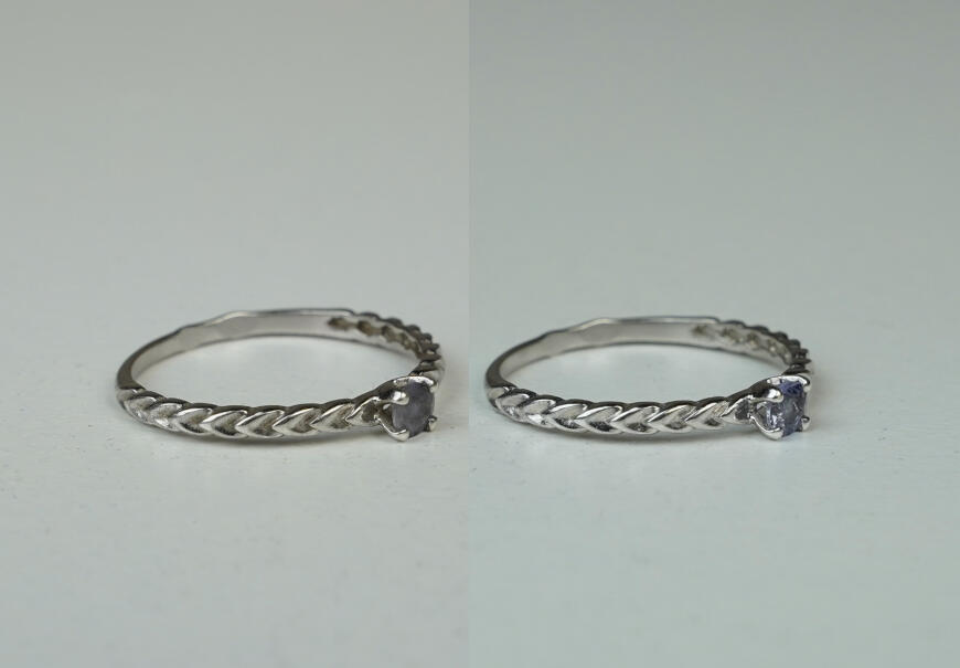

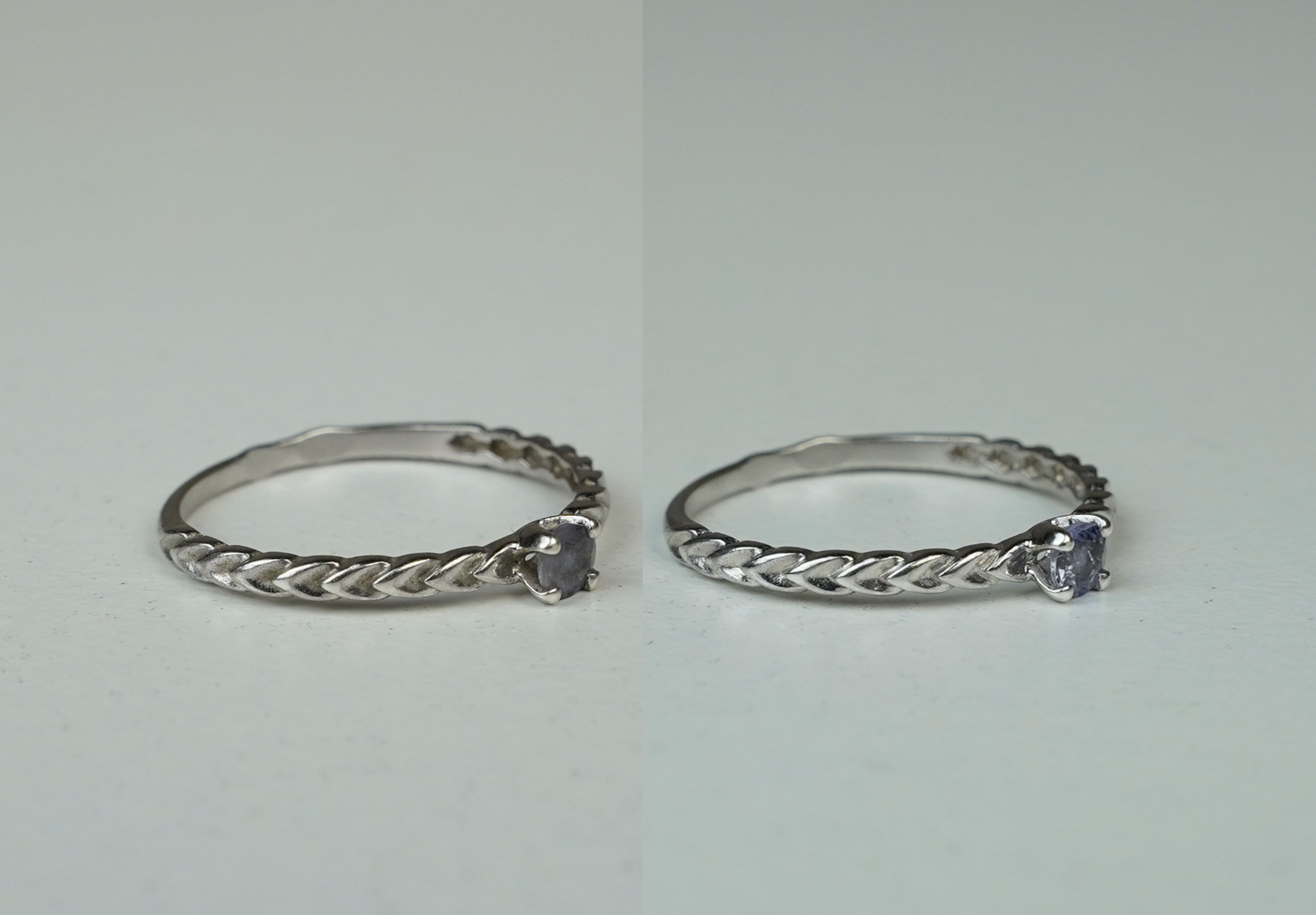

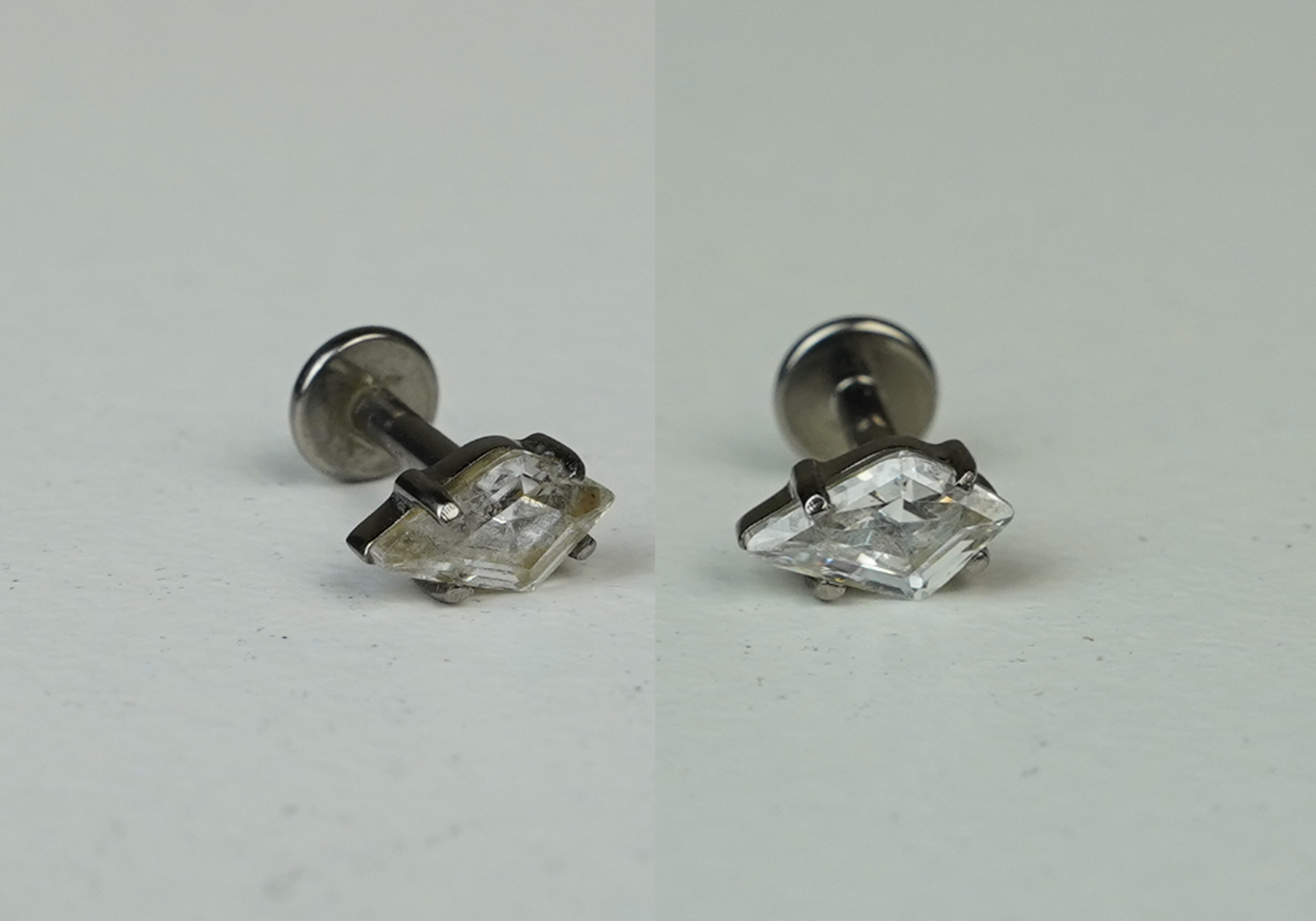

Тёплая вода с добавлением средства для мытья посуды хорошо подходит для очистки украшений, предметов домашнего использования, различных инструментов, очков и линз.
Вот несколько примеров украшений, очищенных в SL-UC01 с использованием тёплой воды:
