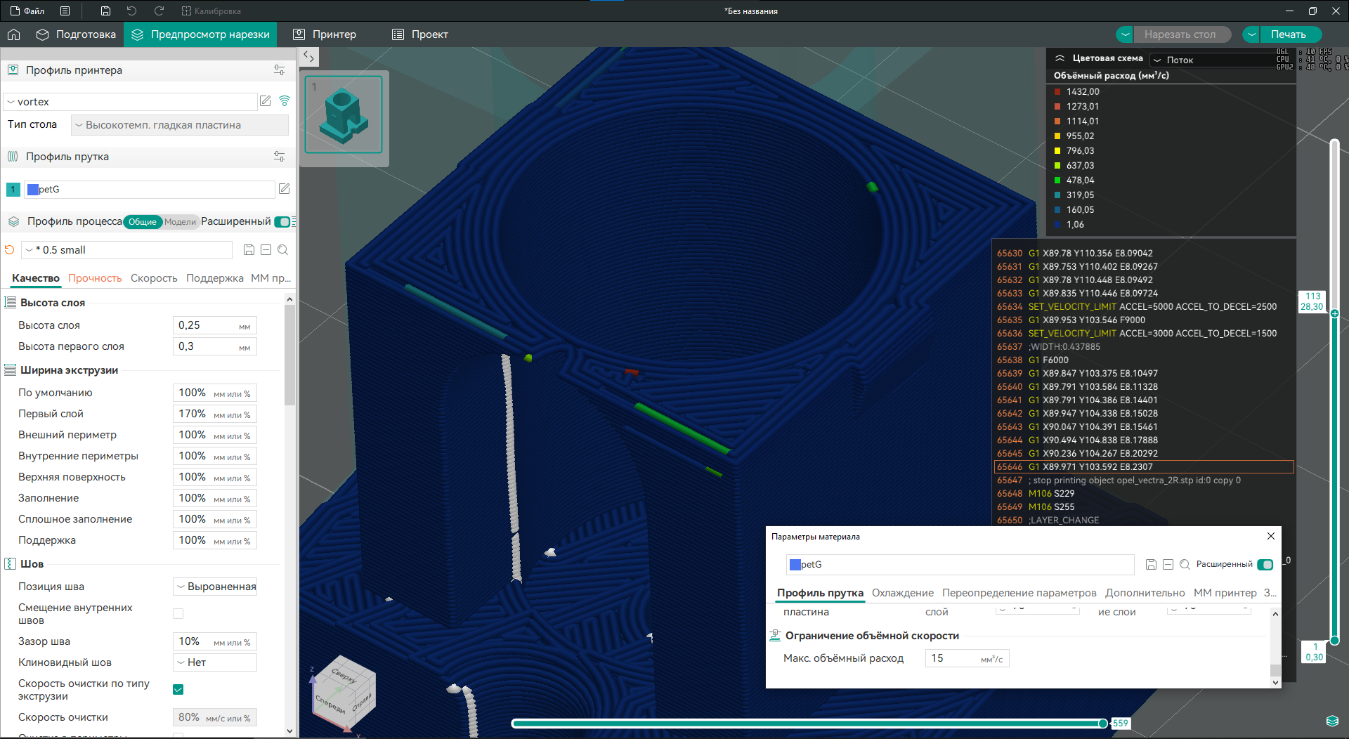

Здравствуйте! При печати некоторых моделей в одних и тех же местах клиппер падал в ошибку "Rescheduled timer in the past". Гуглёж показал, что, судя по всему ramps не вывозит 16 микрошагов на xy, и 8 на z. Заменена плата на skr2 и проблема появилась снова, но в виде дефектов на модели и странных звуков во время печати(как уже позже предположил, из-за огромного потока, который не мог продавить экструдер). Расследование показало, что орка в некоторых местах "слегка" перебарщивает с потоком. Суть вопроса: мой конфиг кривой или баг орка слайсер?
