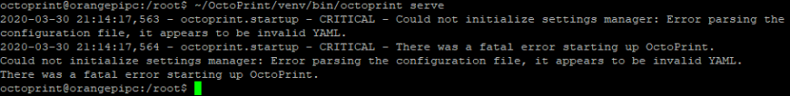

Octoprint слетает
Добрый день. В один прекрасный день OctoPrint перестал запускаться, поменял флешку на новую и переустановил образ заново. При первом запуске всё хорошо, могу зайти в веб интерфейс и настроить окту, при последующем запуске веб интерфейс не загружается. При ручном запуске с консоли пишет следующую ошибку. Видимо про повреждённый конфиг файл, но как он может быть поврежден, если флешка новая? Не пойму, что делать, прошу помощи.
