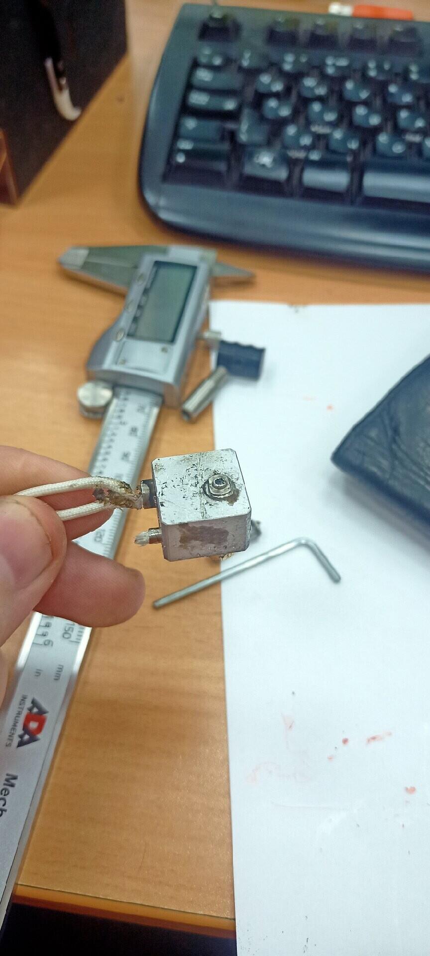

Нужна помощь с переделкой Picaso Designer X на китайский хотэнд

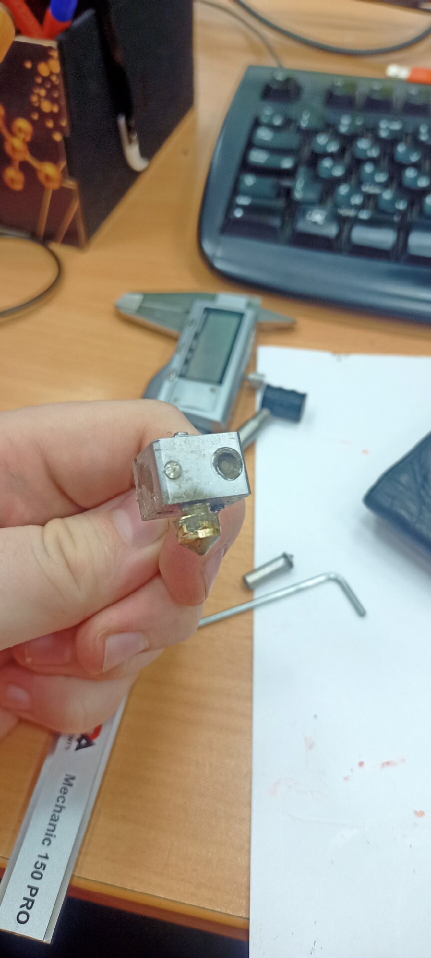

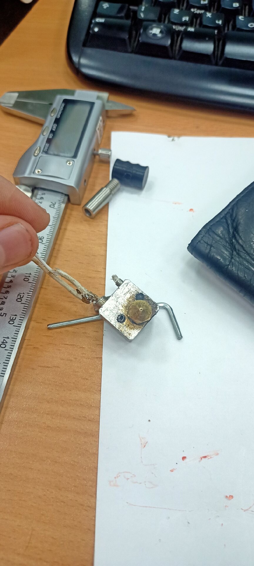

В общем оставили как-то раз большую деталь печататься на ночь. В итоге на следующее утро приходим и видим, что стекло на принтере лопнуло, а на экструдере висит огромная блямба пластика (как мы потом чистили экструдер от этого всего, уже другая история). И как раз в процессе чистки случайно обломили термобарьер и порвали провода, ведущие от нагревателя и термистора. Посмотрев цены на новый нагреватель в сборе, было принято решение все-таки перевести принтер на более доступные запчасти. Нужна помощь с подбором.Из комментариев к статье https://3dtoday.ru/blogs/1617db764a/razliciya-termoblokov-picaso-3d выяснил, что принтер определяет то, какой в нем стоит блок (на 250 или на 400 градусов) за счет термистора: либо PT1000 для 400, либо PT500 для 250. Подобрал следующий термистор https://ozon.ru/t/2JlGaJp. Вроде бы как подходить должен. Та же самая гильза 3 мм и все прочее. Если считаете, что где-то ошибся - пишитеДалее стоял вопрос по подбору нагревательного элемента. Из тех же комментариев узнал, что нагреватель идет на 40 ватт. Но вот проблема - есть нагреватели на 12 вольт и на 24 https://ozon.ru/t/kYD41Jl. Хотелось бы узнать у вас, какой стоит взять (вроде как на гильзах пишут напряжение, но тут проблема в том, что старый вытащить я не могу - он просто-напросто "прикипел" к кубику и вытащить его не получается, а в мануале информации я не нашел)С термобарьером тоже есть небольшая загвоздка - практически все по стандарту идут на 7 мм, но именно в пикасо они идут на 5 мм (либо же я просто не нашел такого. Если знаете, где найти на 5 мм и желательно поскорее - был бы очень благодарен). Поэтому в планах просто рассверлить отверстие и вставить нормальное горло. Подобрал то, которое ставится на 5 и 6 медведей https://ozon.ru/t/eW06Wey. Крепится оно при помощи винтика, вроде как проблем возникнуть не должноНу и последняя задача - подбор кубика под все это дело. В идеале, хотелось бы воткнуть туда что-то похожее на оригинал. Прикрепляю фотографии родного блока - возможно, кто сможет определить его и найти аналог. Внешние размеры блока 17.5х17х12 мм. Диаметр отверстия под термистор - 3 мм, диаметр отверстия под нагреватель - 6 мм. Под горло и сопло - М6. Если же чего-то похожего на оригинал не найдется, то скорее всего поставим вот такой - https://ozon.ru/t/0lJo5EP либо вот такой https://ozon.ru/t/KayMeXq (К слову говоря, был бы благодарен, если объясните разницу между алюминиевым кубиком и латунным. Полагаю, что латунный лучше держит в себе тепло?)Всем спасибо, что прочитали до конца. Буду очень благодарен, если поможете с подбором.
