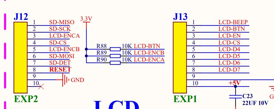

нужна помощь с дисплеем
Плата BTT SKR 2Экран BTT SPI/TFT35/V1.1
Пытаюсь прикрутить его к клиппер скрину
Ругается:
Pin 'EXP2_4' is not a valid pin name on mcu 'mcu'
[display]
lcd_type: emulated_st7920
spi_software_miso_pin: EXP2_1
spi_software_mosi_pin: EXP2_6
spi_software_sclk_pin: EXP2_2
spi_speed: 1000000
en_pin: EXP2_4
encoder_pins: ^EXP2_3, ^EXP2_5
click_pin: ^!EXP1_2
