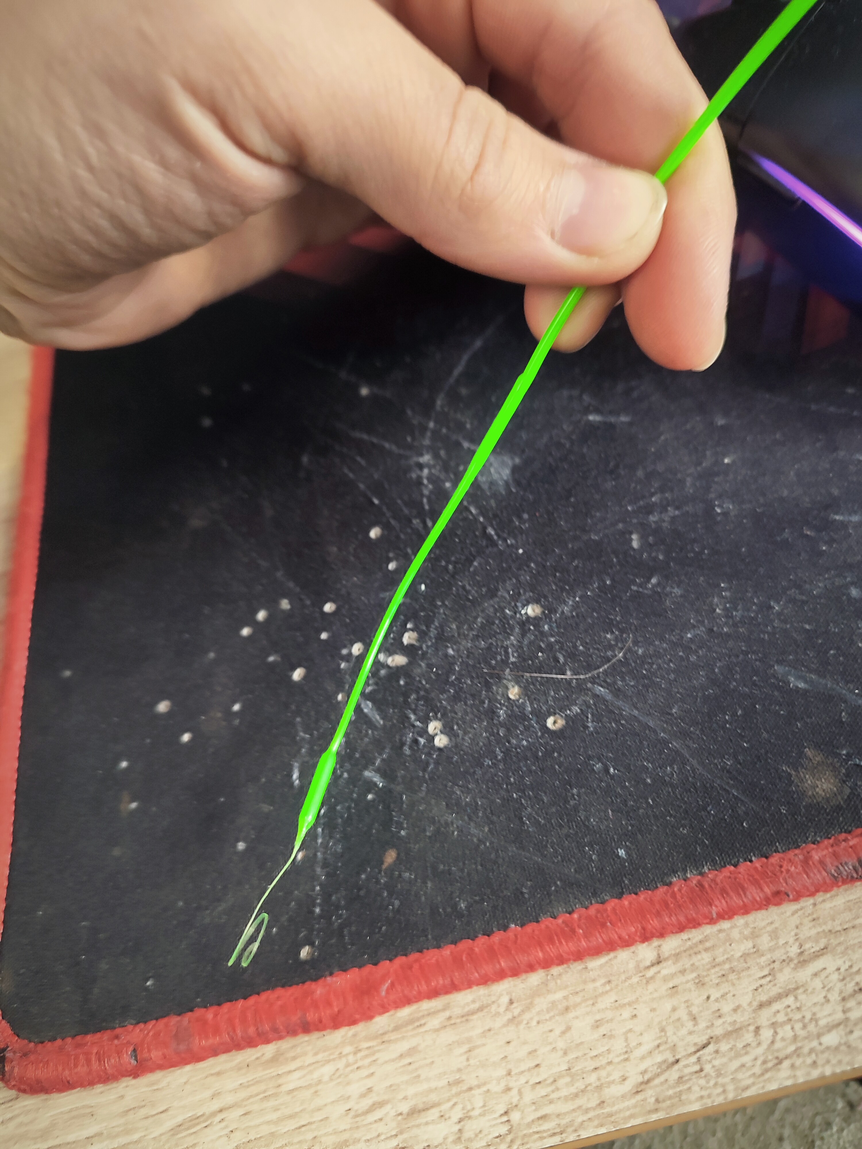

Всем привет! Я решил напечатать Эйфелеву башню и, увы, у меня прервалась печать (прекращение экструзии). Так выглядит пруток:
При неудачных попытках менял настройки, а так-же чистил шахту и менял сопло Настройки, которые пробовал: скорость 30мм/с; 60мм/с
Откат: 0.8мс; 4мм
Скорость отката: 18мм/с; 40мм/с
Температура 200⁰С; 210⁰С
Печатаю PLA на принтере Tronxy XY-2 Pro с titan экструдером
Прошу вас помочь мне справиться с этой проблемой!
