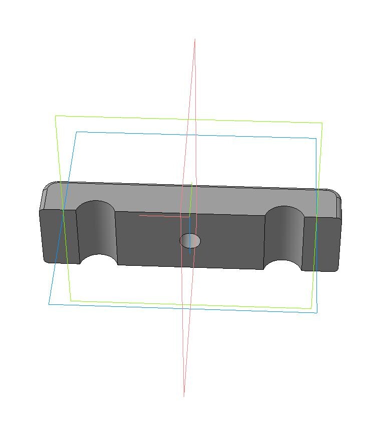

Использовал запчасти от старого принтера (мотор, линейные направляющие и даже упор для платы тоже оттуда). Пластиковые детали разработал и напечатал на 3D-принтере.

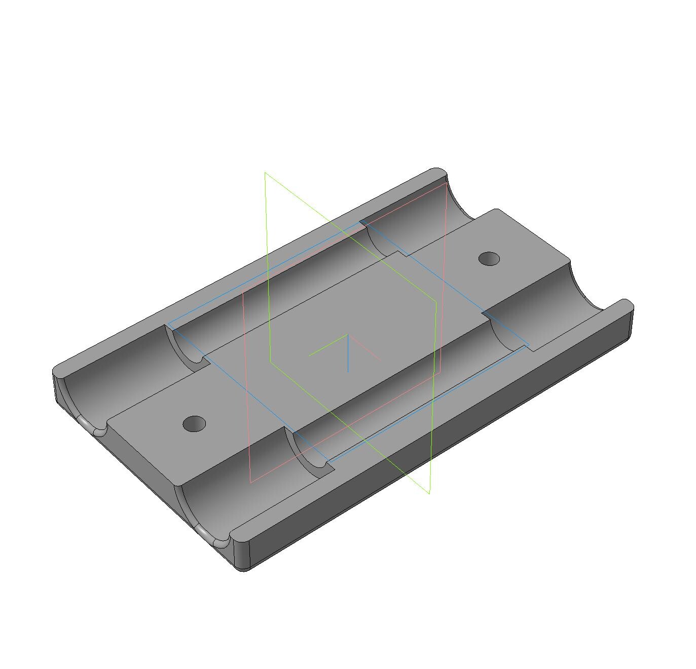

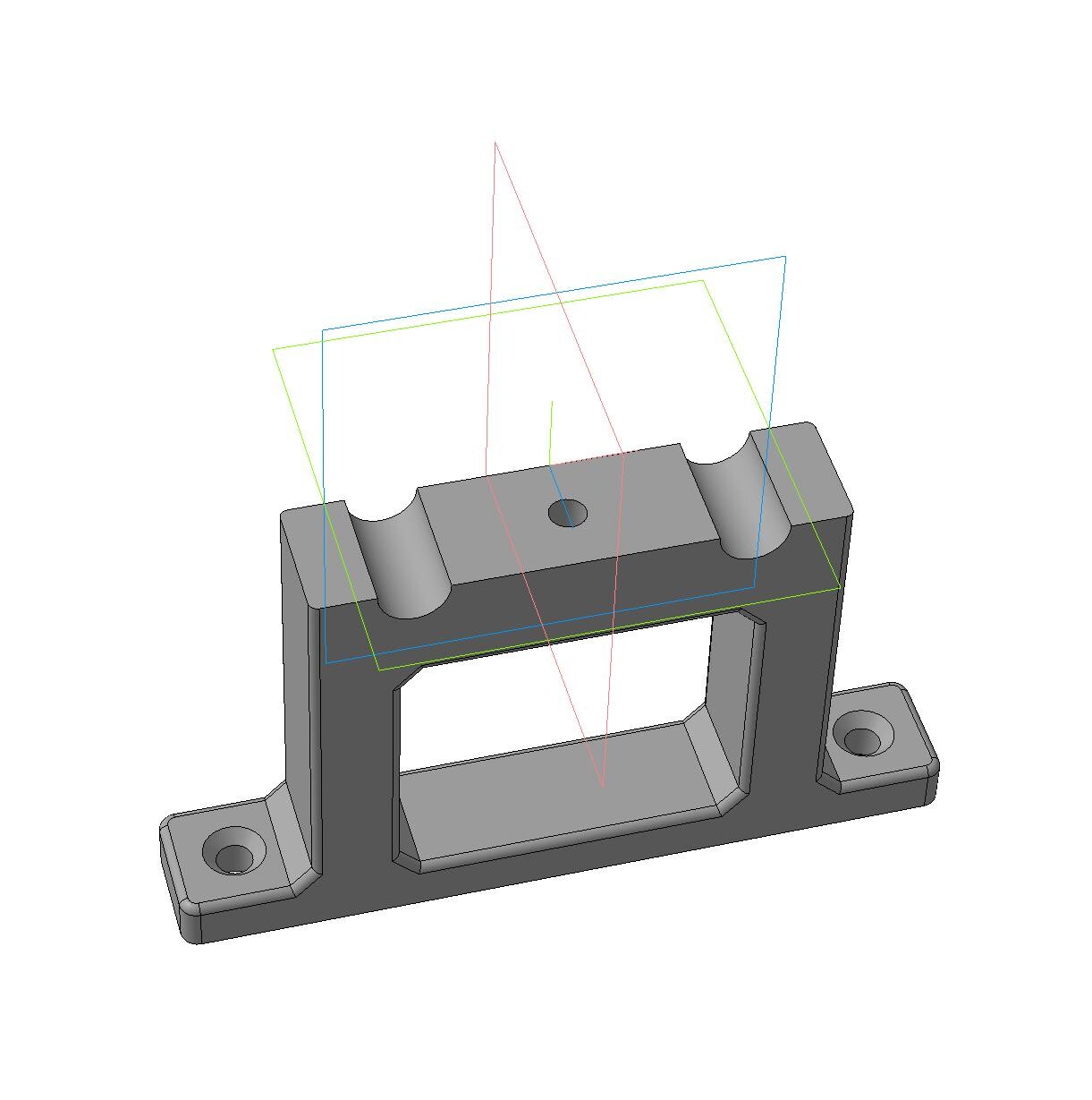

Конструкция предельно простая. На ровном основании (я использовал фанеру толщиной 6 мм) устанавливаются опоры. Опоры состоят из двух частей, чтобы поджимать направляющие валы.
По направляющим перемещается держатель двигателя, в который вставляются линейные подшипники, в моем случае на 8 мм (LM8UU).

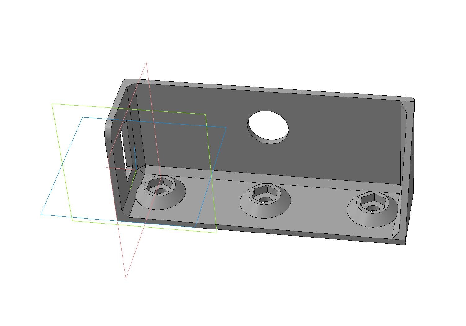

Все скручиваем, собираем, подключаем питание. Я для закрепления выключателя и питающего штекера использовал вот такой импровизированный крепеж.
Все делалось исключительно под тот хлам, который был в наличии. Исходя из соображений, что у вас могут и скорее всего будут детали других размеров и габаритов - выкладываю исходники, которые позволят вам изменить 3D-модели под свои размеры.
Все исходники выложил здесь.
Все доступно в STL и M3D. Можно поправить под персональные размеры и потребности.
