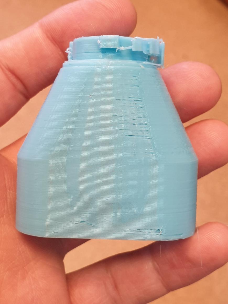

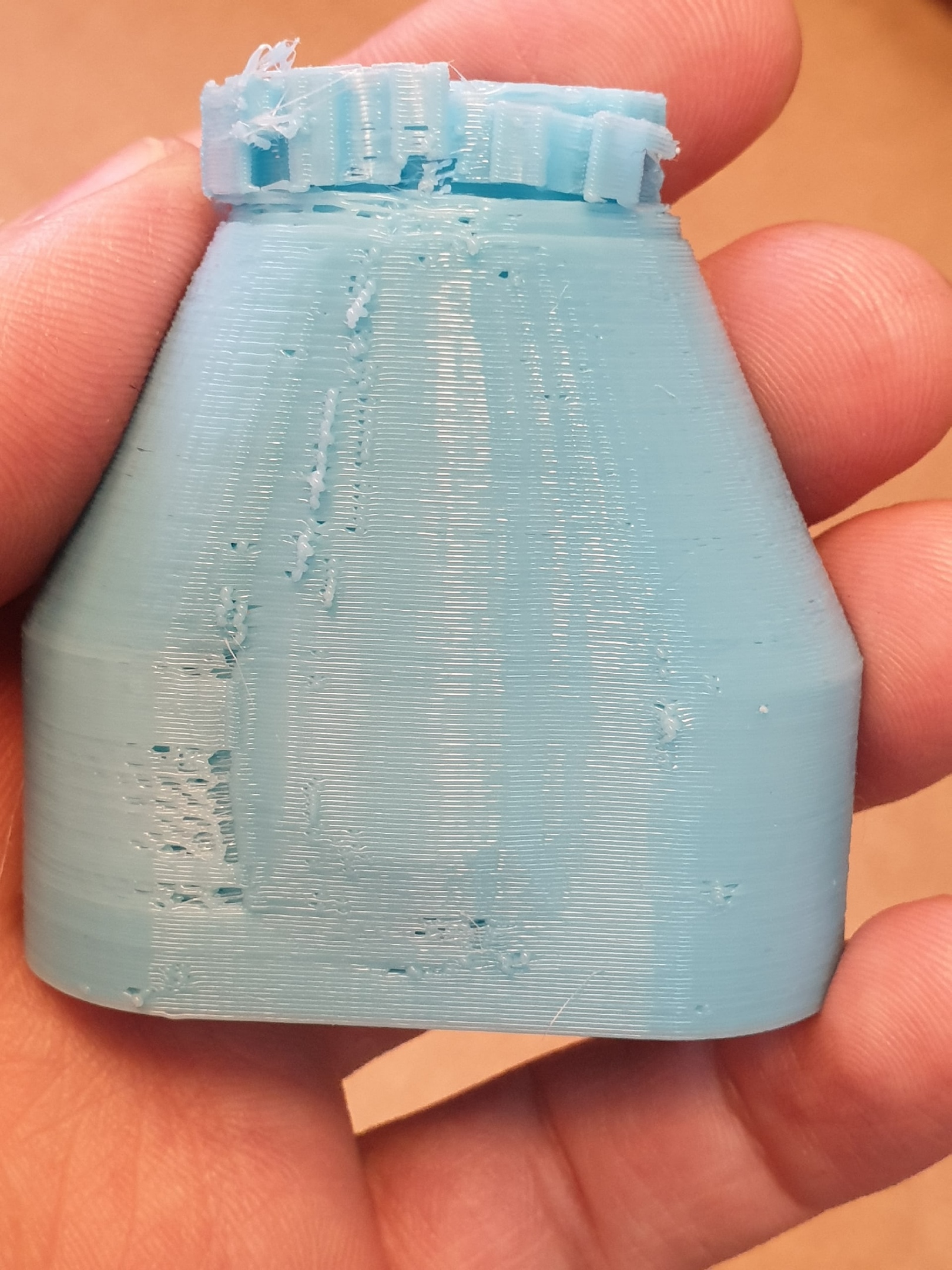

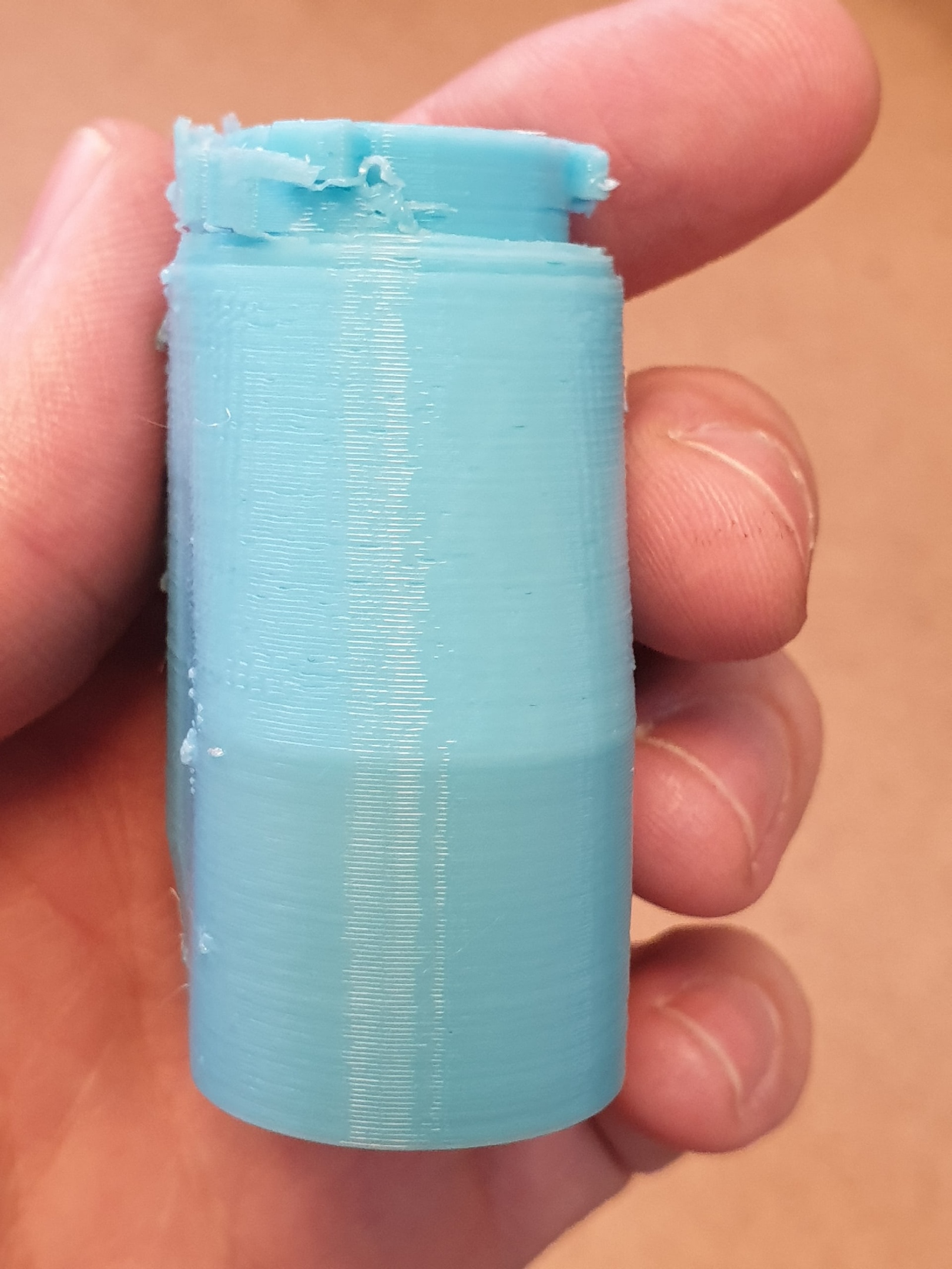

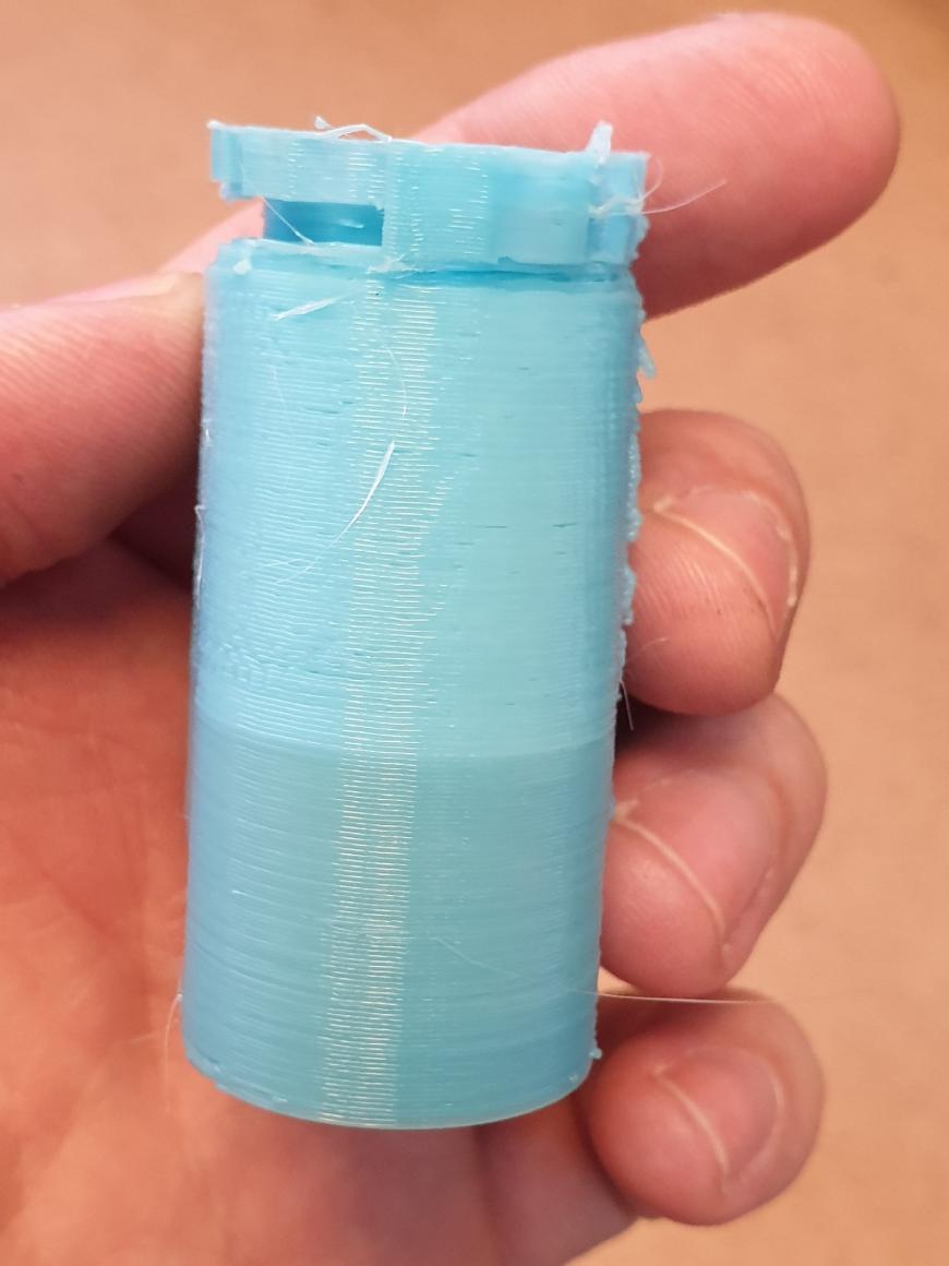

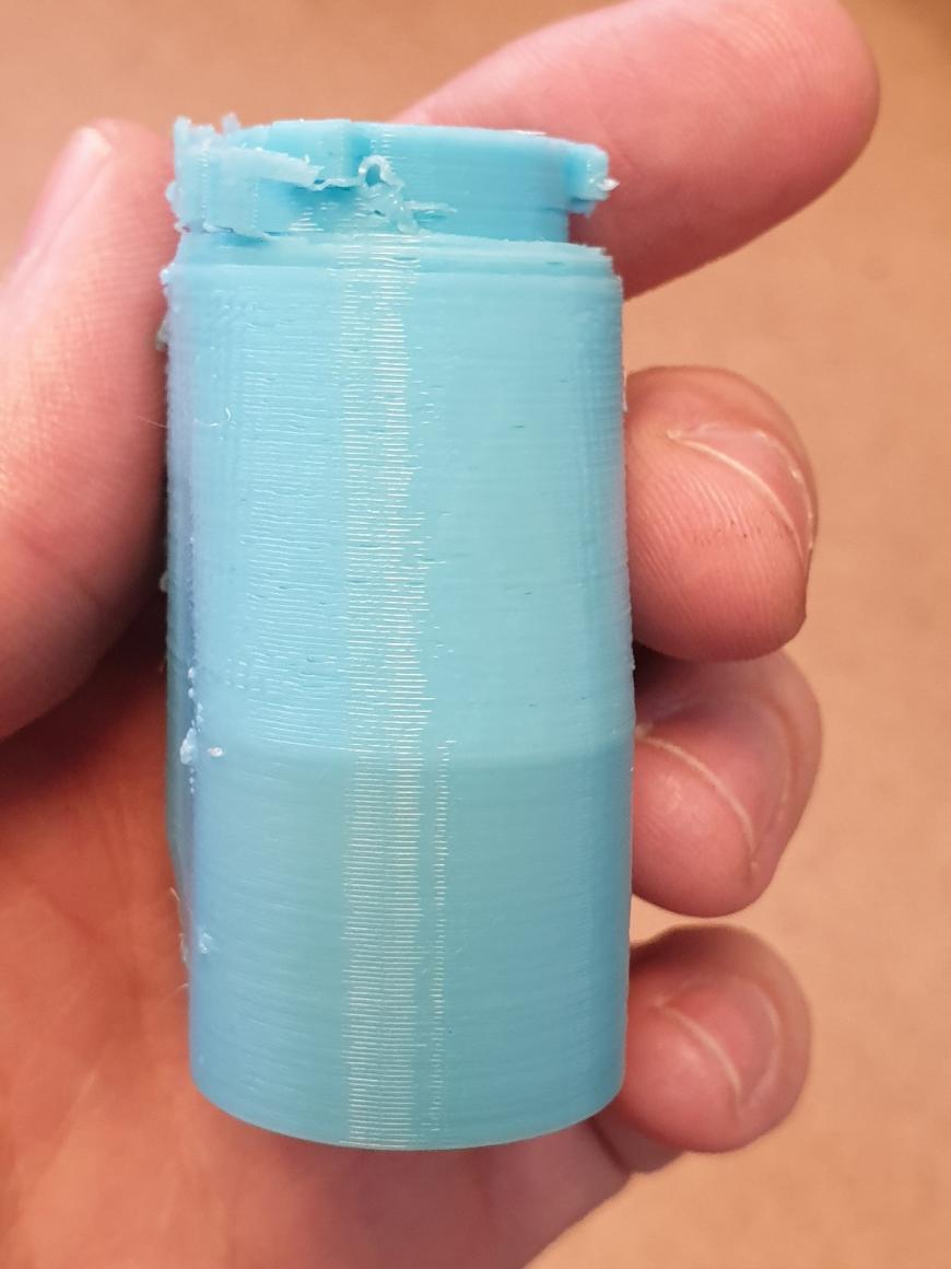

Есть проблема при печати в виде дефекта в стенке модели. Печатаю пластиком Esun PLA температура 205, стол 60, принтер wanhao d9, сопло 0,4. заменен термобарьер на цельнометаллический, т.к родному, из металла и алюминия скрутил голову при замене сопла случайно.
печатаю переходники для масок для снорклинга на фильтра от контура наркозного аппарата и фильтров 3М для своего отделения (работаю врачом) в связи с эпид обстановкой... модель абсолютно не герметична, с дырами, а нам нужна герметичность... При печати нескольких моделей дефекты идентичны и при печати по 1 объекту так же идентичные дефекты.
Так же, может ли меняться индуктивность датчика стола, который на экструдере, и от этого постоянно меняется "0", - сопло экструдера на холодную упирается сильно в стол и царапает его, а на прогретую, над столом и пластик не всегда приклеивается к столу
