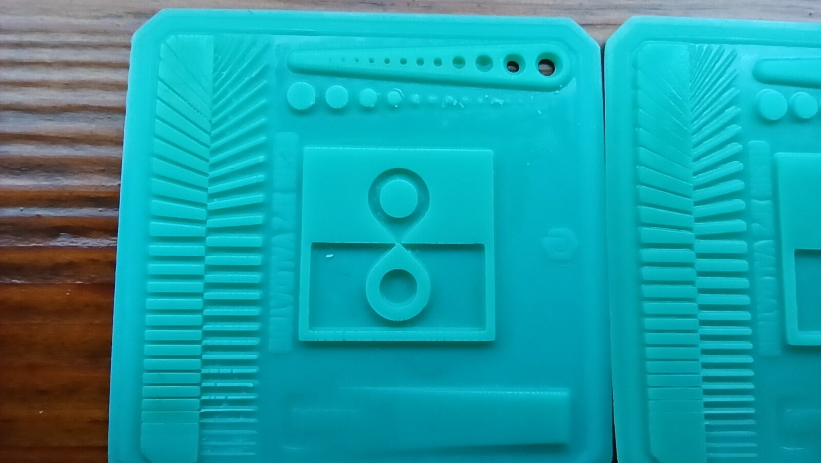

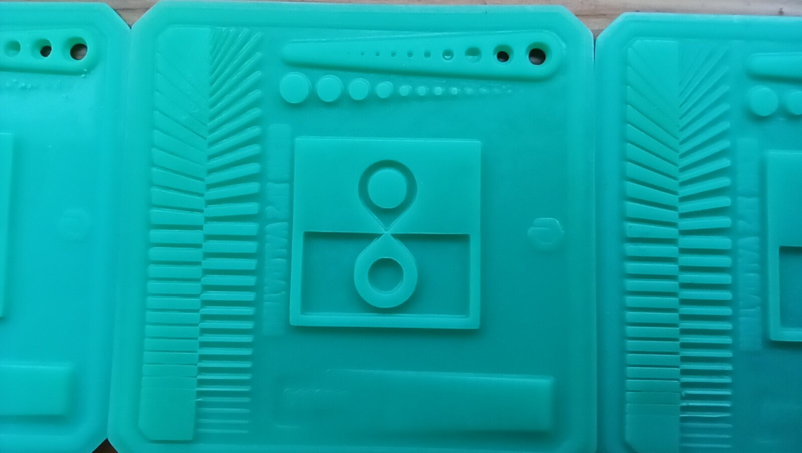

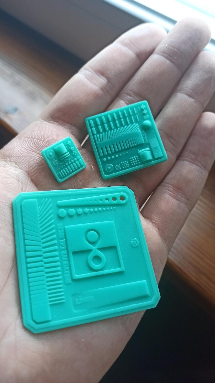

    Тестовые модели (первое что я напечатал (и из-за чего отхватил кучу проблем в дальнейшем)) распечатал без проблем. Получил следующие значения времени экспозиции
        Для 0,025 - 1,15 с
                 1,1 есть зазор между углами линий, сими линии с микротрещинами и на маленьком тесте оторвались крапаны
                1,2 небольшой пересвет: заплывшие буквы, соединённые линии
        Для 0,05 - 1,45 с
Все дальнейшие фейлы случались при слое 0,05 (просто не пробовал на 0,025), поэтому еще раз - время экспозиции исходя из 4 пробников - 1,45 с.

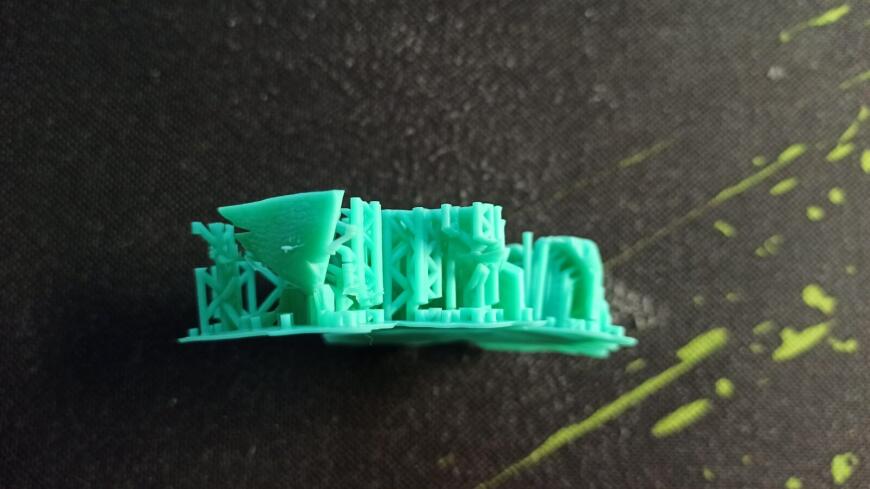

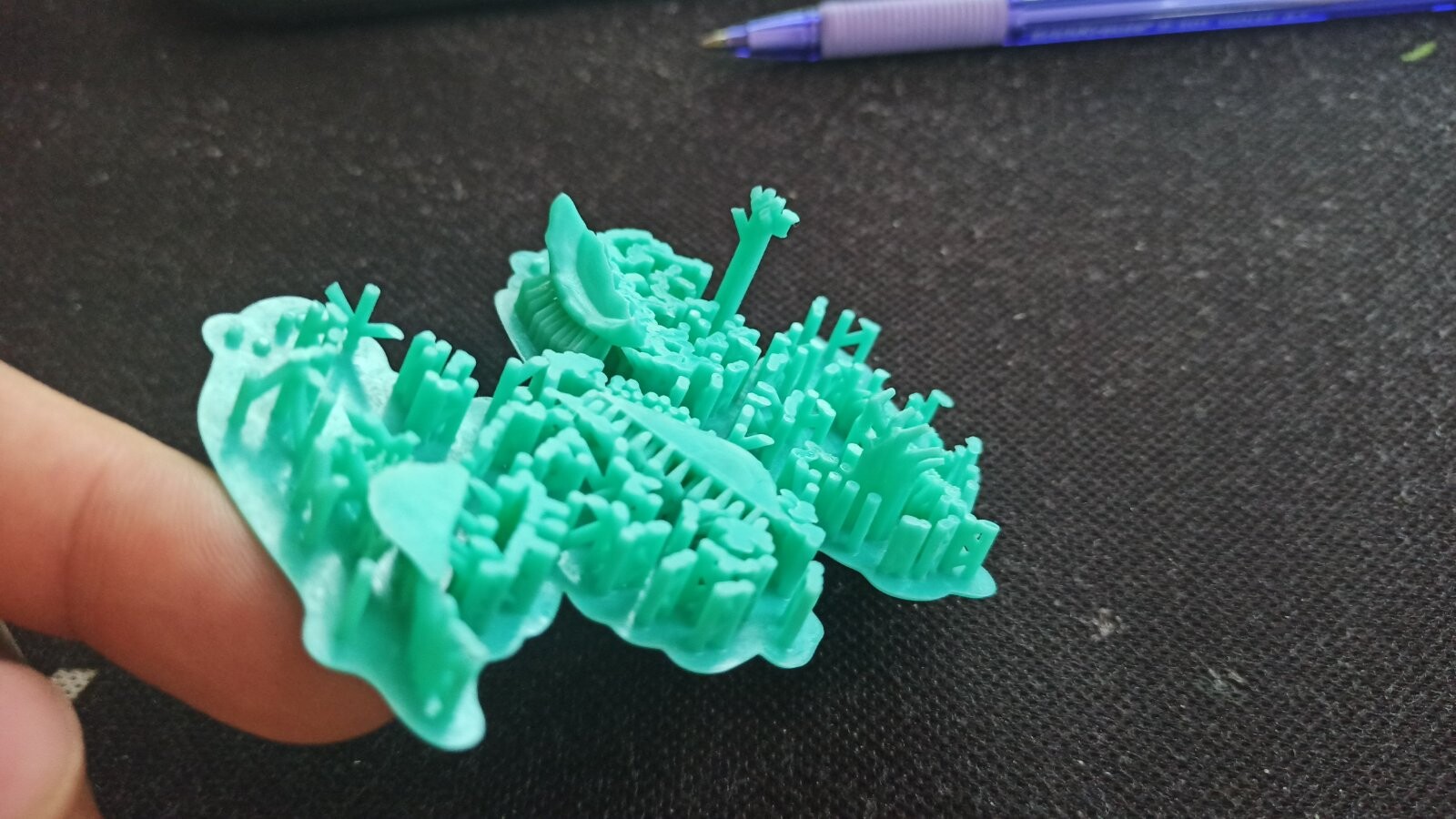

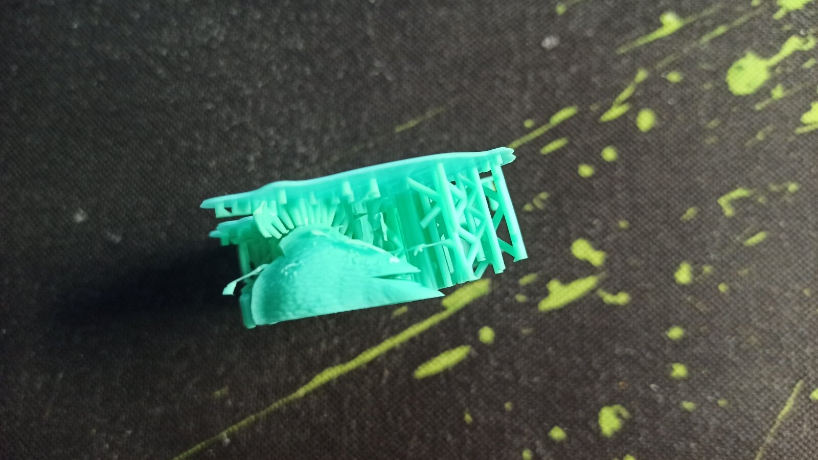

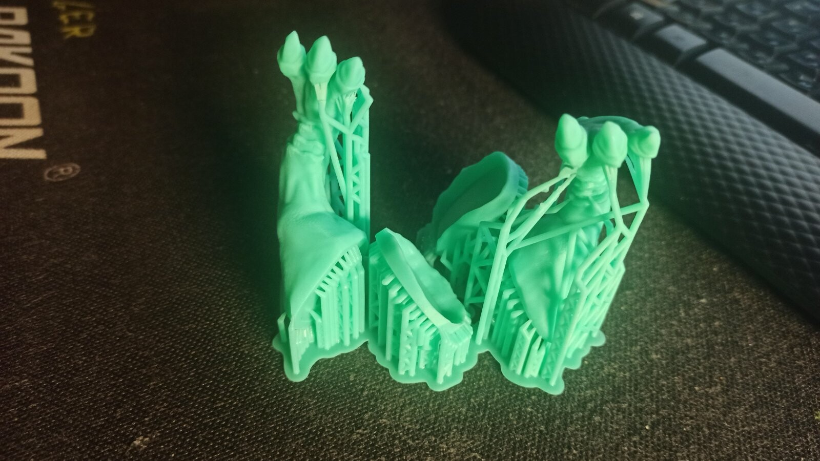

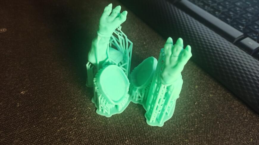

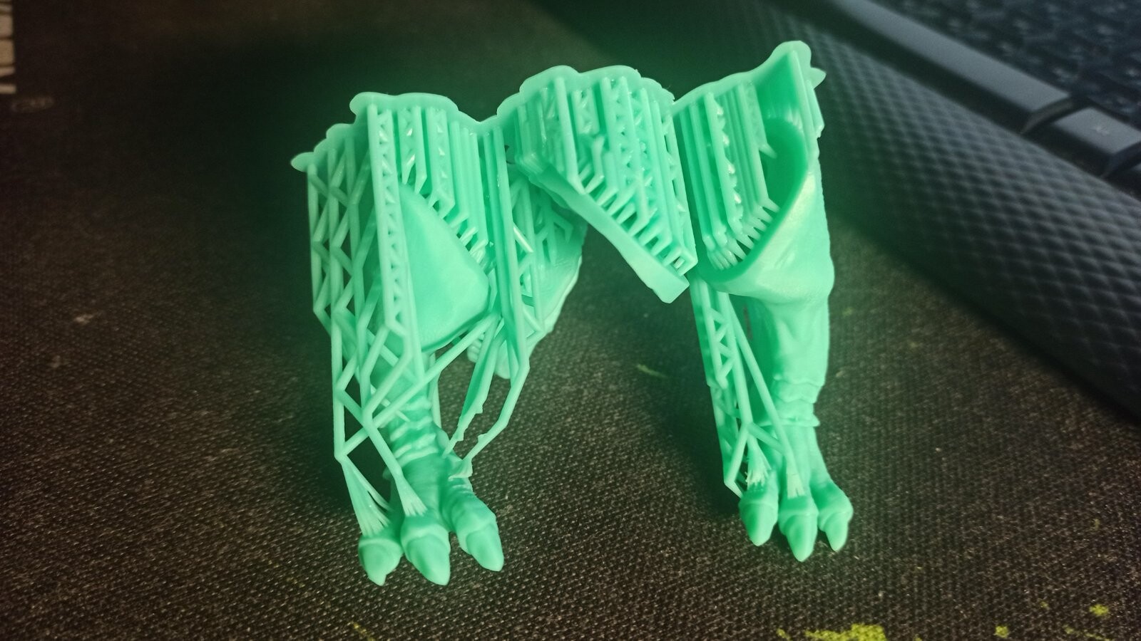

А дальше я перешёл уже к своим моделям и тут за 3 недели у меня ни одной удачной печати.

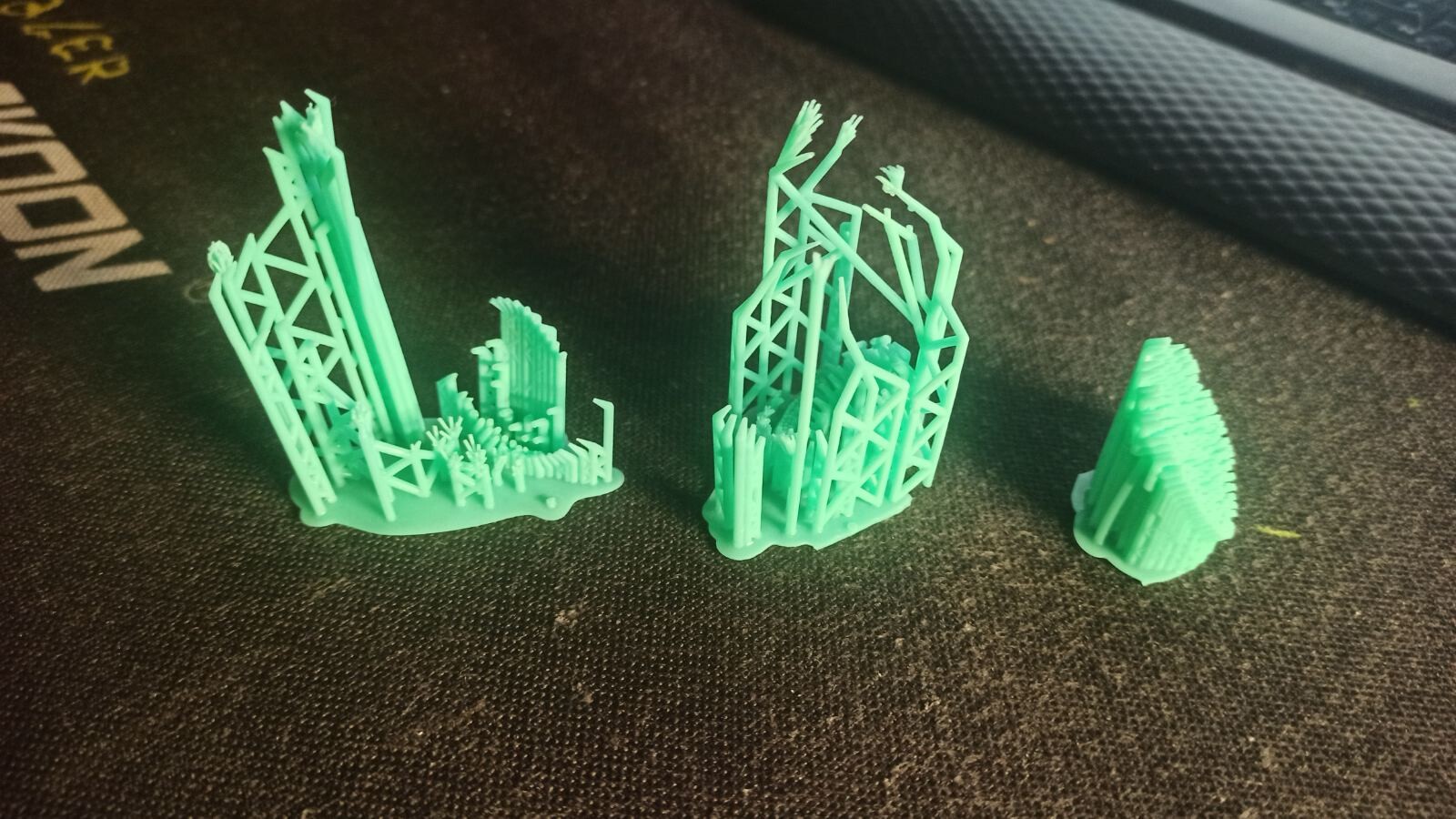

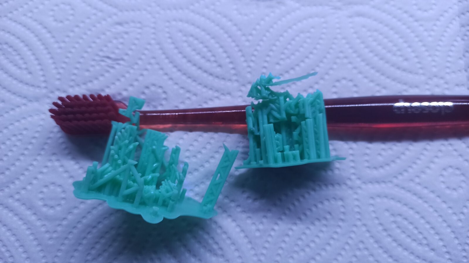

Деталь отрывается от поддержек
Поддержки отрываются сами от себя
Деталь расслаивается
Выглядит все это примерно так:
Несоответствие оптимального времени засвета, времени необходимому для успешного выполнения печати.
Теоретически, как я понимаю, в какой-то момент времени, смола решает что ей больше нравится прилипать к FEP пленке, чем к предыдущему слою.

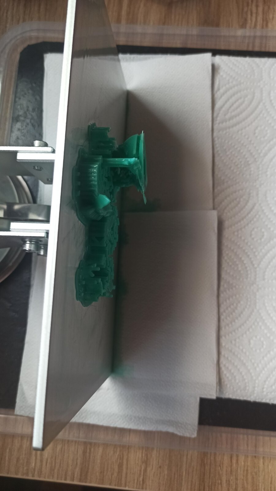

Что пытался менять:
            *спойлер: дело оказалось во времени экспозиции, но на тот момент я был свято уверен, что время определённое мною в тестах, было правильным и не могло быть причиной неудач
            Первые несколько печатей грешил на недостаточное количество поддержек и их размеры, увеличил всё и везде – не помогло
            Пробовал различное расположение деталей и их количество - парами, разносил, а затем наоборот собрал все в кучу. Никаких положительных улучшений эти варианты не дали, примерно всё одно и тоже.
            Уменьшал скорость подъема с 60 мм/мин до 45 мм/мин - никаких особых результатов
            Грешил на артефакты модели, но если бы это имело место быть, то модели были бы повреждены в одном и том же месте, а повреждения хоть и одинаковые по характеру, но сами места повреждений отличаются. Плюс пробовал печать модели от LootStudio - очередной фейл.
            Проверял возможность влияния слайсера: забирал stl с поддержками из lychee (как уже писал выше НЕ пустотелые), нарезал через родной Photon WorkShop. Все поломалось ещё быстрее.
            В ходе неудач, коих к этому моменту набралось уже не мало, поизносил пленку плёнку - пробовал печать в другом месте, где пленка практически не тронута - те же косяки.
            И вот наконец я решил увеличить время экспозиции до 2 секунд - успех!
