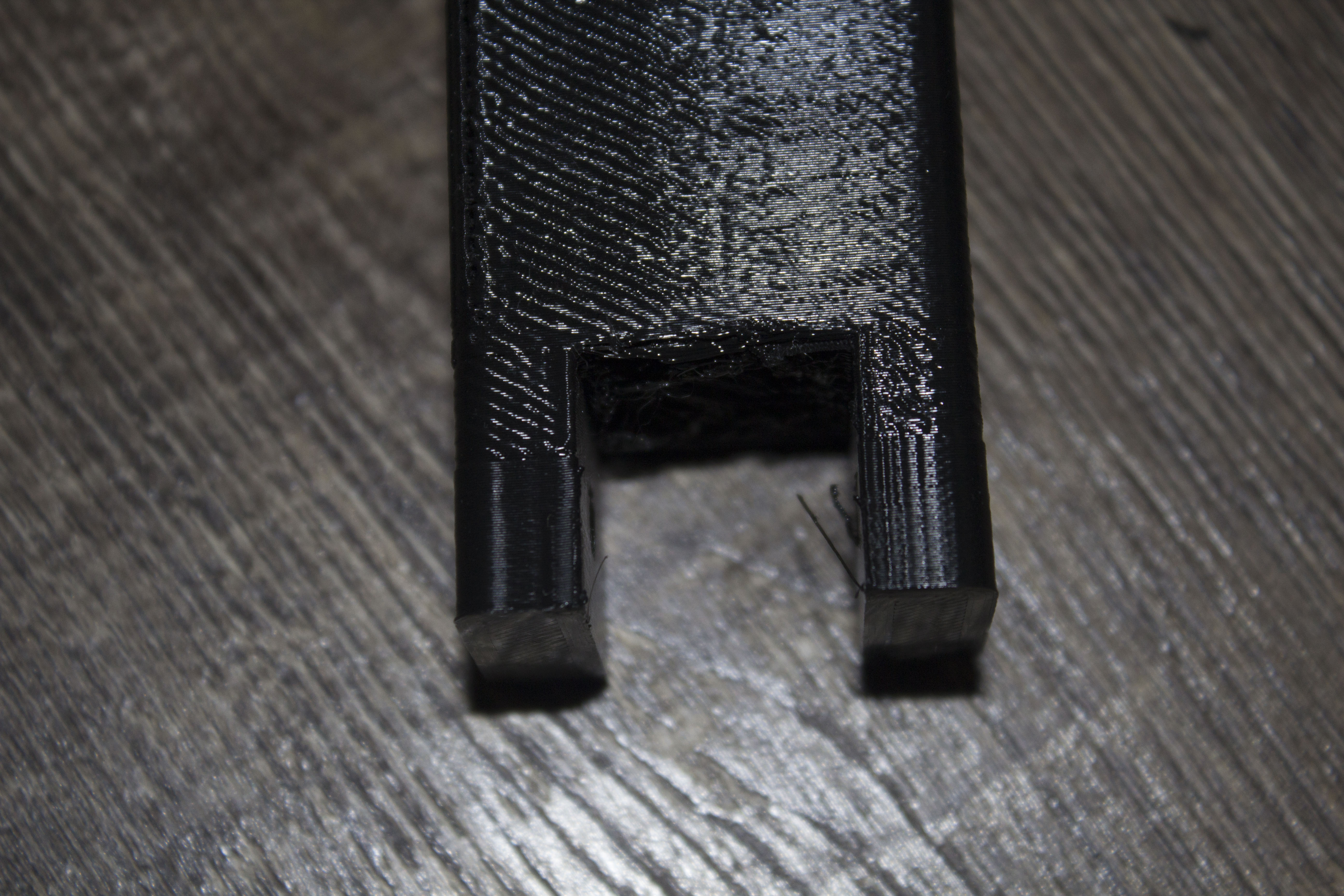

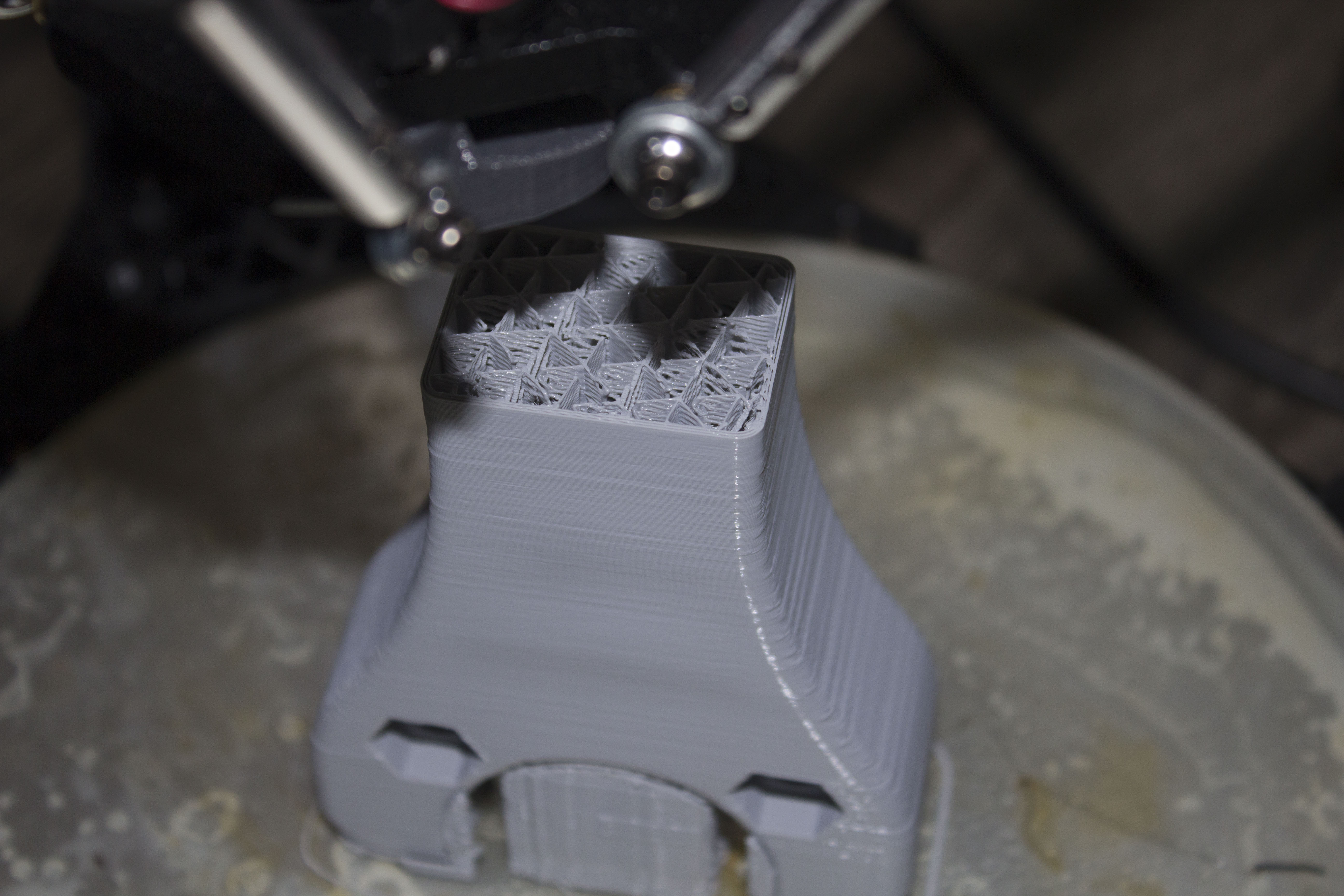

Добрый день!
Возникла проблема (возможно была и раньше) недоэкструзия в верхних слоях модели,
т.е. начинает печатать нормально -- экструзия полная, но спустя какое-то время (или количество слоев) начинаются пропуски, рвутся заполнения и прочее

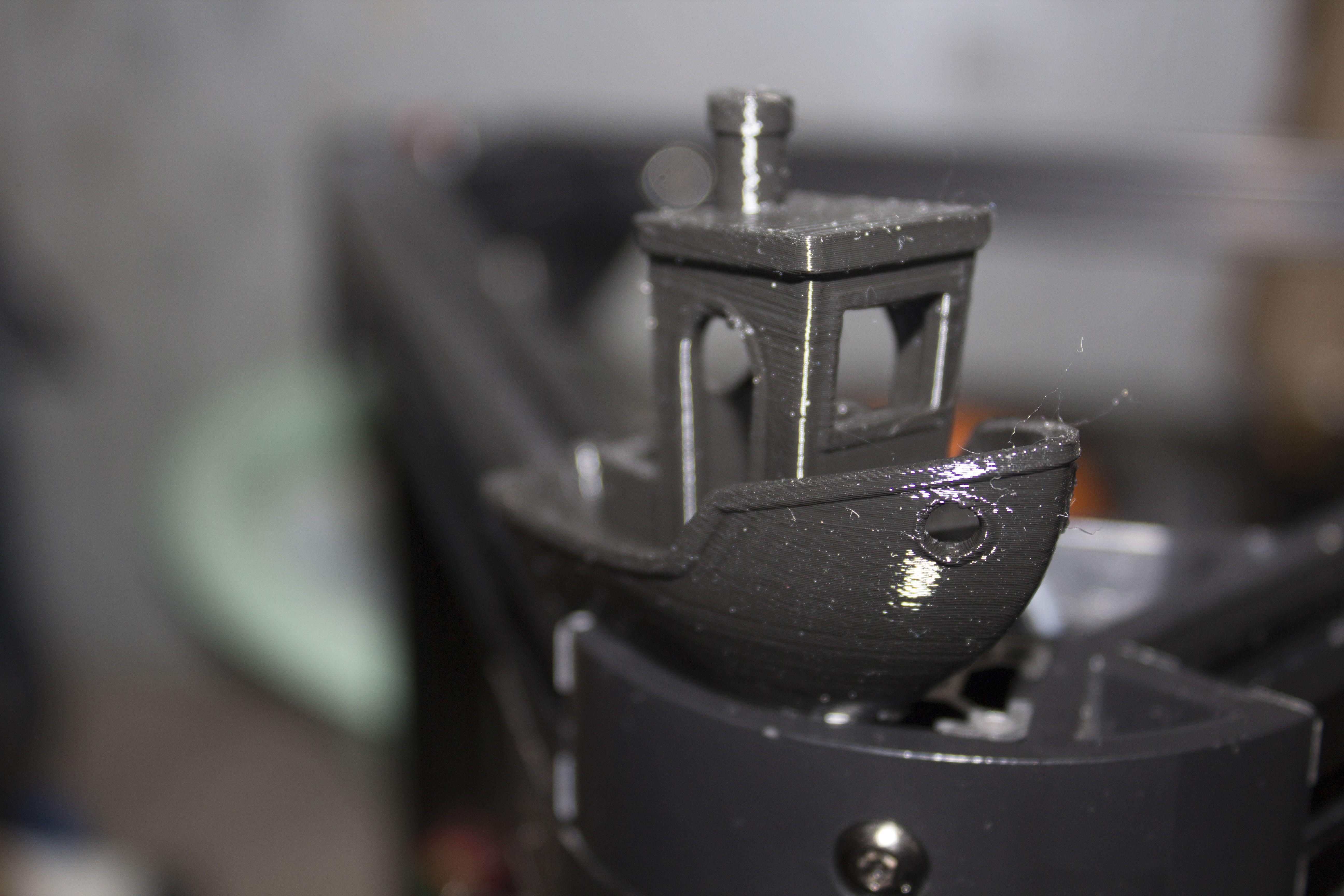

При этом бенчи и калибровочные кубы печатаются нормально
Немного о параметрах печати:
1. Принтер - Anycubic Kossel
2. Пластик на фото PLA (REC, BestFilament)
3. Температура 230
4. Фидер BMG
5. Сопло 0.4
6. Скорость 60 мм\с
Что пробовал, но не помогло:
1. Менял температуру от 210 до 240
2. Менял скорость от 30 до 70
3. Менял мощность обдува
4. Калибровал подачу (сколько реально выдавливается пластика в сопоставлении с заданием)
5. Калибровал PID
Вот как на такое реагировать
