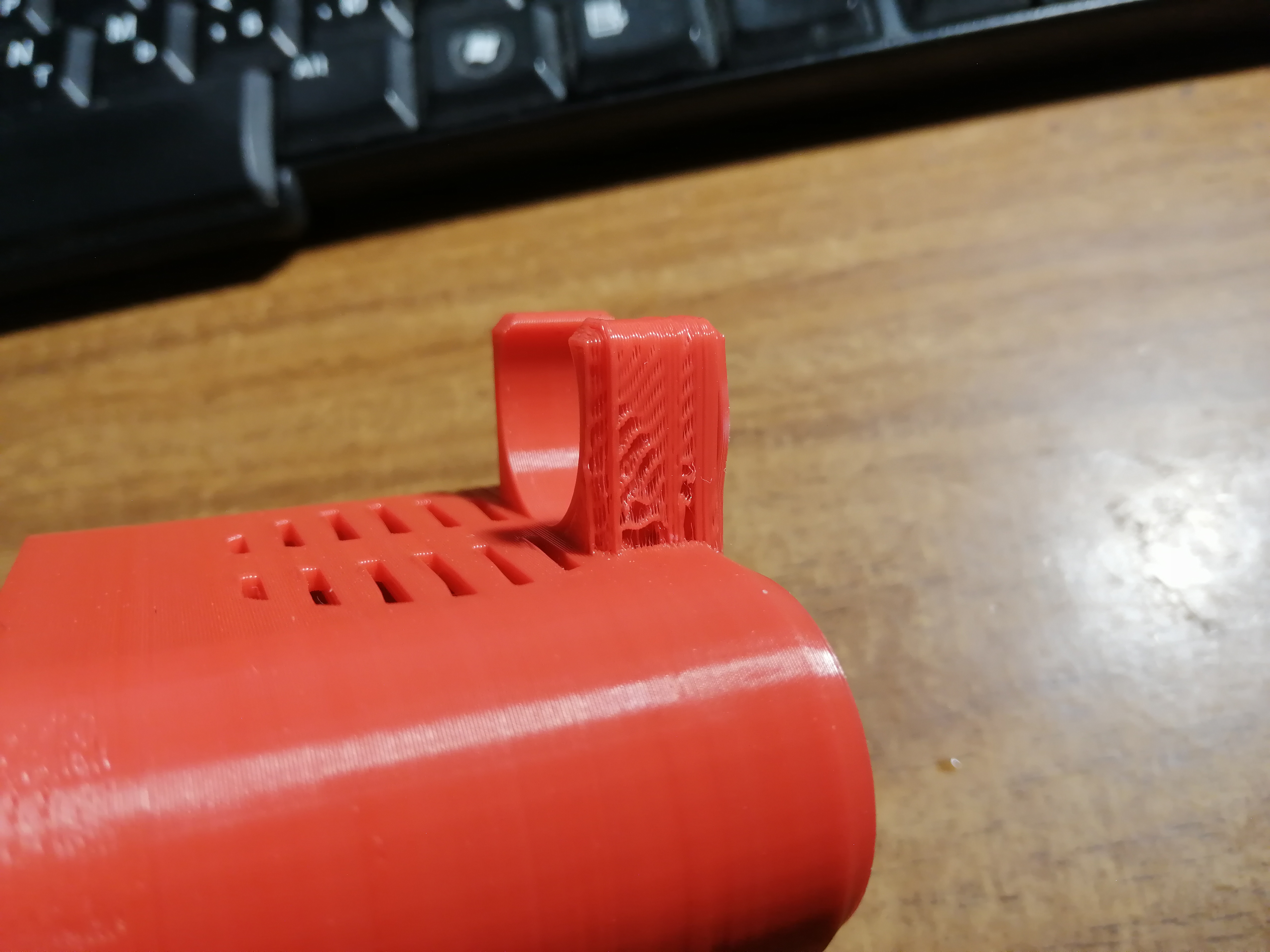

Недоэкструзия в начале стенки
Есть такая трабла, хотелось бы понять как с ней справиться. Проявляет себя сильнее всего на массивных деталях с длинными округлыми стенках и резким углом как на фотке.

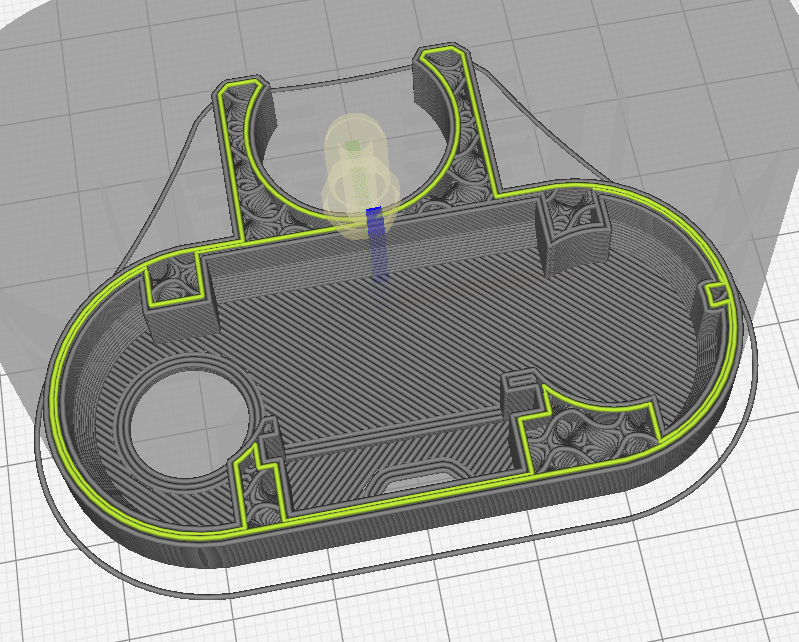

Углы страдают потому что там обычно располагается шов. Если посмотреть в слайсере, можно увидеть, что в этом месте начинается линия внешней стенки после движения сопла от другой части модели. И создаётся впечатление, что в сопле нет пластика после слишком далёкого ретракта или экструдер не успевает выдавливать с необходимой скоростью.
Но только принтер не делает там ретракт потому что включён комбинг (по дефолту в куре). И можно либо совсем выключить его, либо частично, например, так:
1. Режим комбинга = не в оболочке.
2. Откат при смене слоя = вкл.
3. Откат перед внешней стенкой = вкл.
2. Дополнительно заполняемый объём при откате = 1 мм3.
Очень много времени потратил чтобы найти это сочетания параметров =) При таком конфиге дыр нету, но к сожалению появляются наплывы в каждом месте, куда перемещается сопло после ретракта. И полностью выключать комбинг тоже бы не хотелось, хорошая же штука. Без него возникают другие косячки, теперь уже от множественных ретрактов, к тому же время печати увеличивается.
Может есть всё таки ещё какие-то настройки, о которых я не знаю?
Принтер Anycubic Kossel Linear Plus, родная 8-битная плата, Octoprint + Klipper на малине, Cura 4.4.1.
