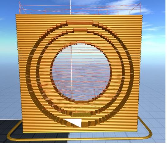

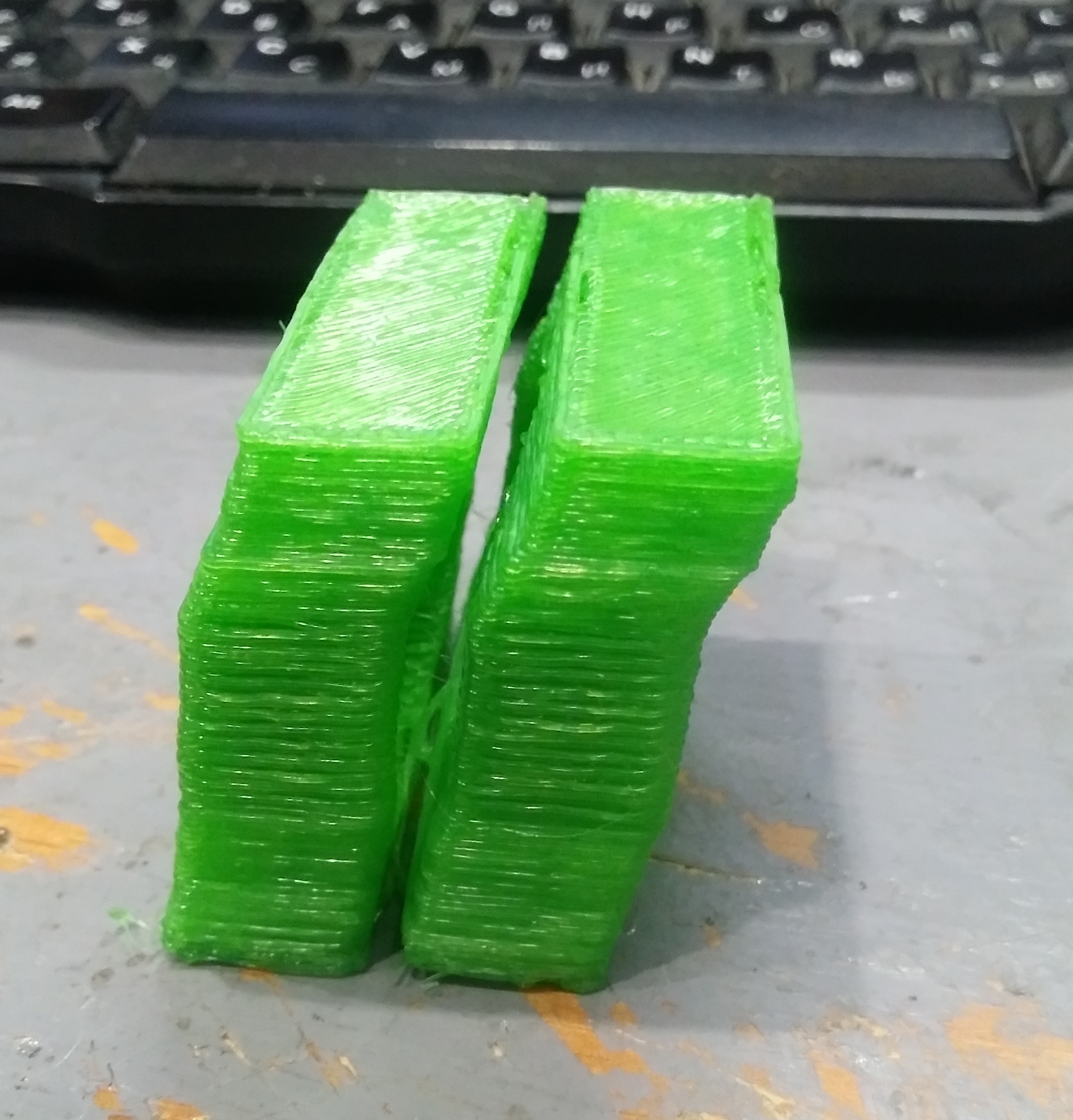

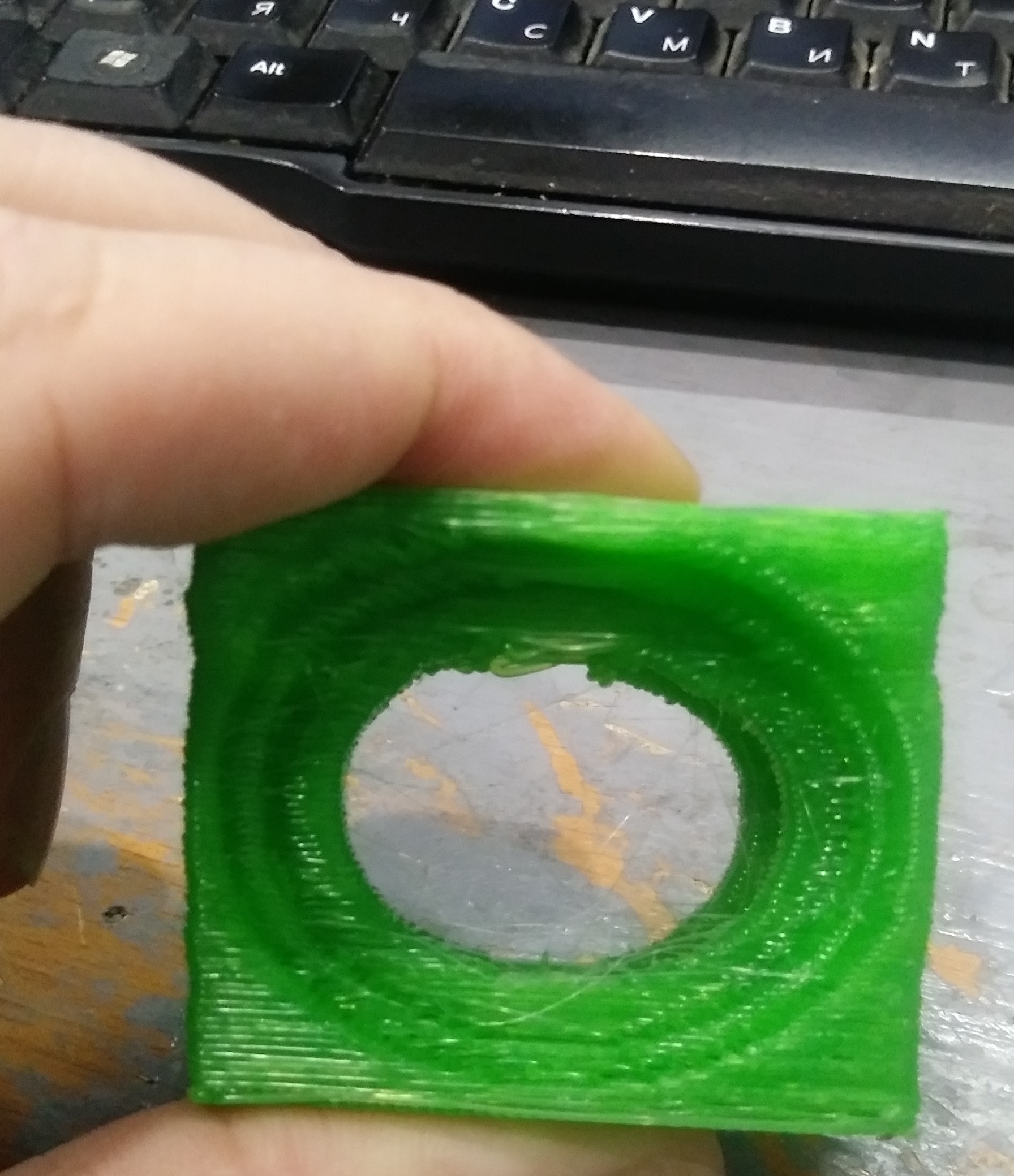

Проблема при печати вертикальных деталей
Не вертикальная печать у огромной дельты
вот 2 раза печатал детали, те проблема повторяется
Хотя изначально деталь правильная 50х50 квадрат, у меня получается 49.6 х 39.7 гдето
Не вертикальная печать у огромной дельтыНаправляющие самодельные из простой квадратной трубы, каретки из 6 подшипников состоят, но не люфтят и по трубе катаются очень легко, без закусываний. Вес кареток и редуктора с шаговиком компенсируется противовесами.
Похоже что проблема в драйверах, но чтото не понятно, по Х и Y все норм, а по Z вот такая жопа выходит ну и каждый следующий слой смещается с какого то перепугу...

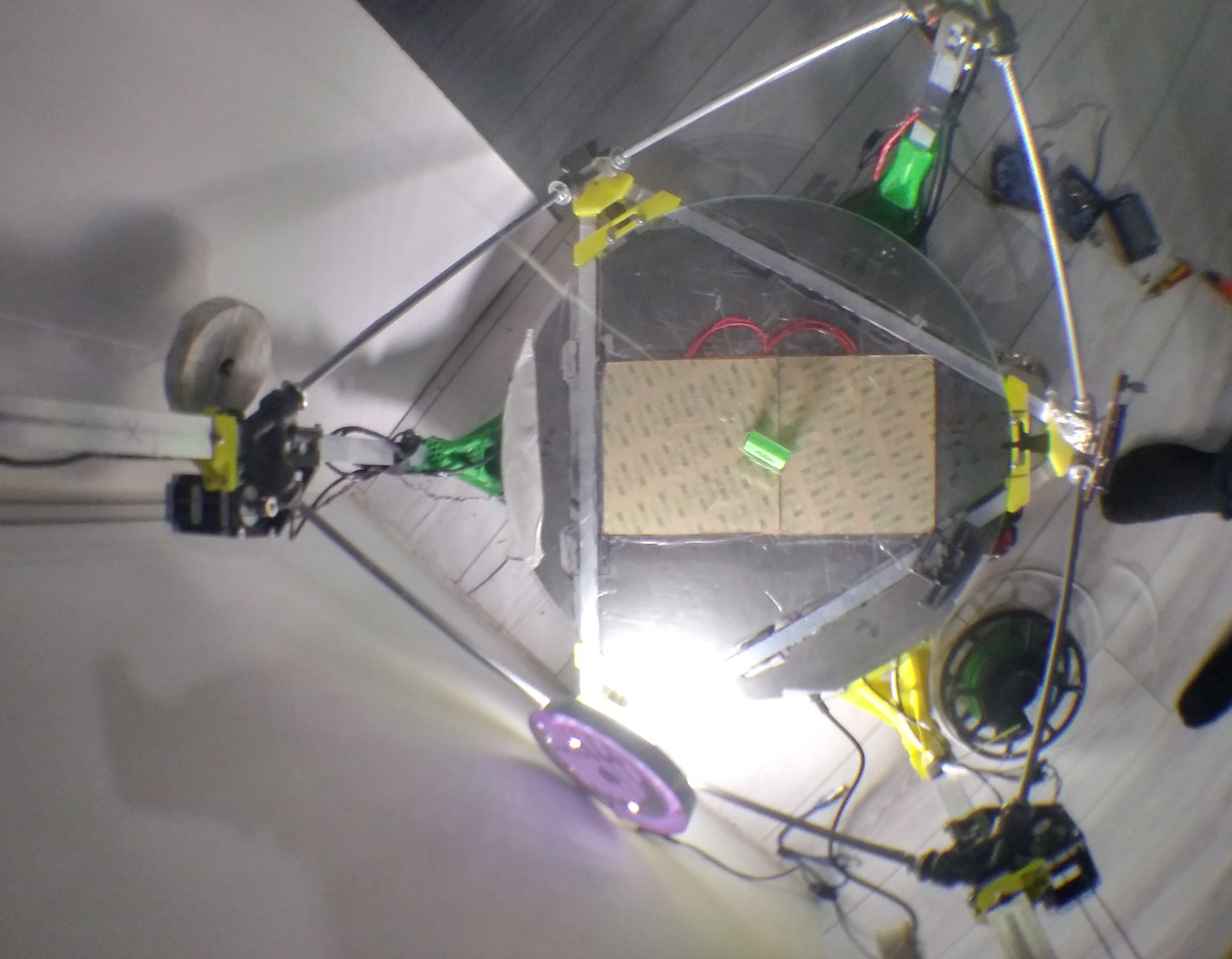

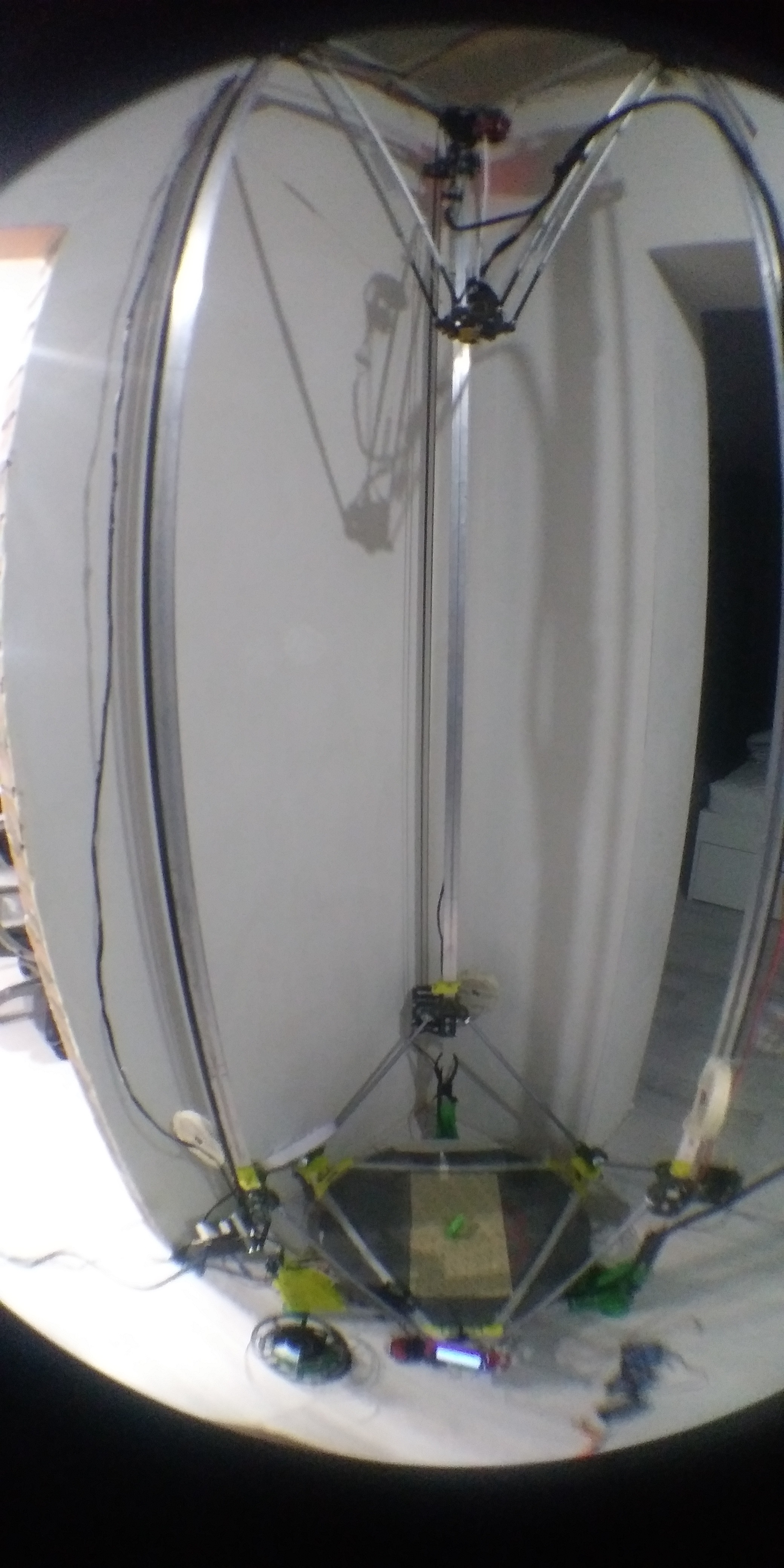

Фото принтера в общих чертах
Не вертикальная печать у огромной дельтыСорри за качество фото, принтер сильно здоровый, все в обычный формат не помещается, приходится использовать фишай...
