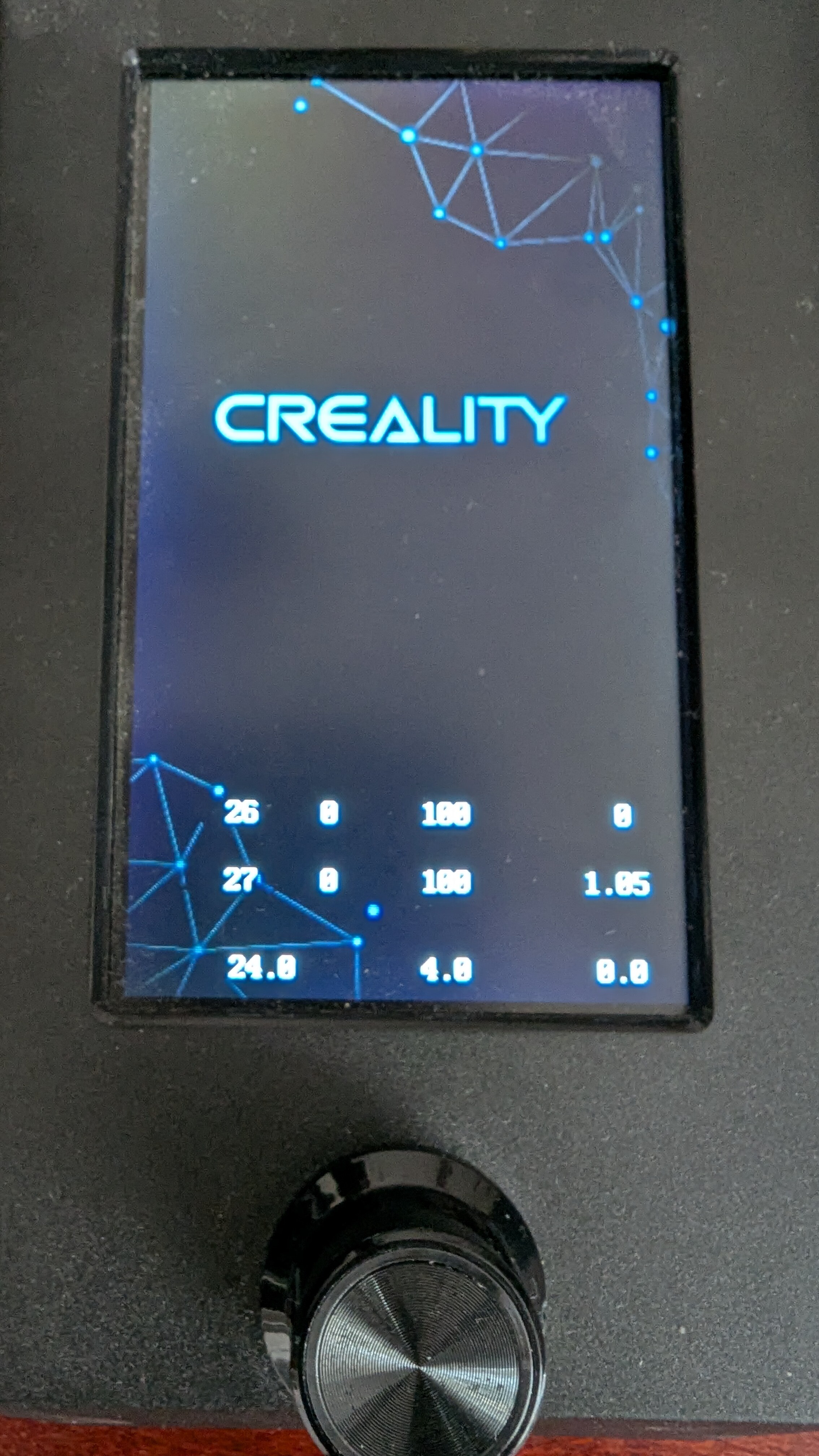

Пока жду орнджпи и дисплей к нему, решил напечатать деталь. Решил обновить Марлин. Скачал с офсайта прошивы. Закинул на флешку (форматнул в Fat32 4096b) файлы согласно инструкции. Вставил в слот дисплея, запустил машину и... Процесс прошивки не запустился, но и дисплей чучуть "окирпичился" (на фото)
Я подумал, и закинул на флешку файлы для прошивки матери. Воткнул в слот принтера и опять нифига не происходит.
Вопрос: кто-то сталкивался с таким, и как лечить?
