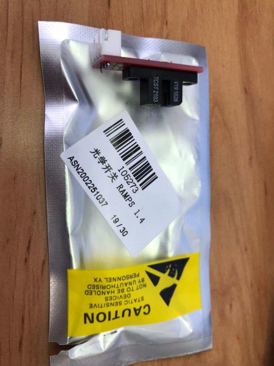

Меняю механичекие концевики на оптические. Посмотрел инструкции в инете, вроде как в прошивке ничего менять не надо. Ну или там выключить pull-up например. Я попробовал и так, и сяк, ни в одном варианте настроек pull-резисторов в прошивке ничего не меняется.
Я скомпилировал прошивку (Marlin 2.0.5.2), в которой
#define ENDSTOPPULLUP_XMIN
#define ENDSTOPPULLDOWN_ZMIN
и при втыкании оптического концевика в любой порт, X, Y, Z концевик ведёт себя одинаково.
Как вообще должен работать оптический концевик? Механический, я уже вычислил тестером, закорачивает 5V на сигнал. При нажатии на концевик, цепь размыкается.
Оптический себя ведёт странно. Когда я подключаю только GND и 5V, на концевике горит светодиод. Если я его закрываю, то светодиод гаснет. Если я подключаю и сигнальный провод на лампу, то светодиод начинает гореть чуть ярче, а при закрывании шторки больше светодиод не гаснет. Ну и сама плата как не видела, так и не видит концевик (мониторю через M119).
Как должен вести себя оптический концевик и нужны ли какие-то специальные настройки для него в Marlin?
