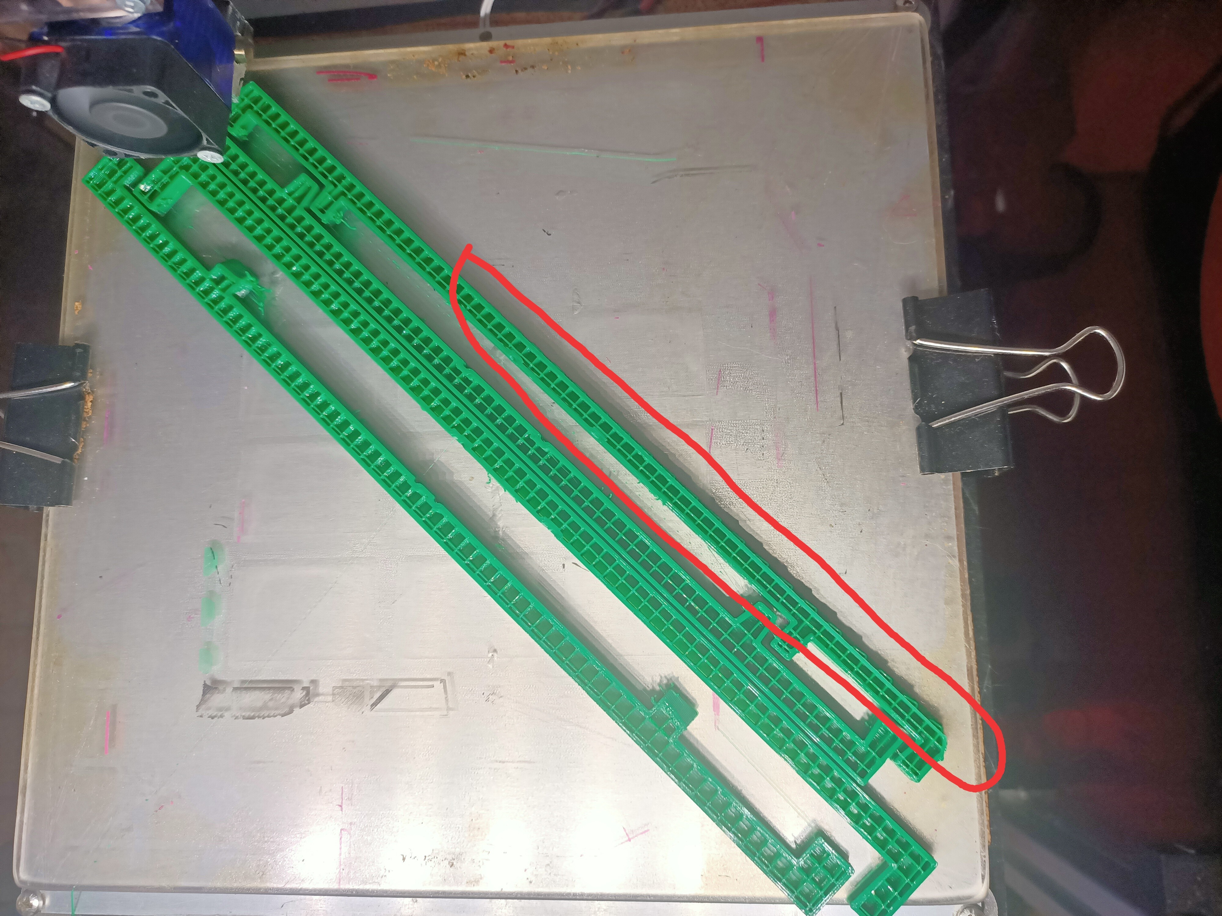

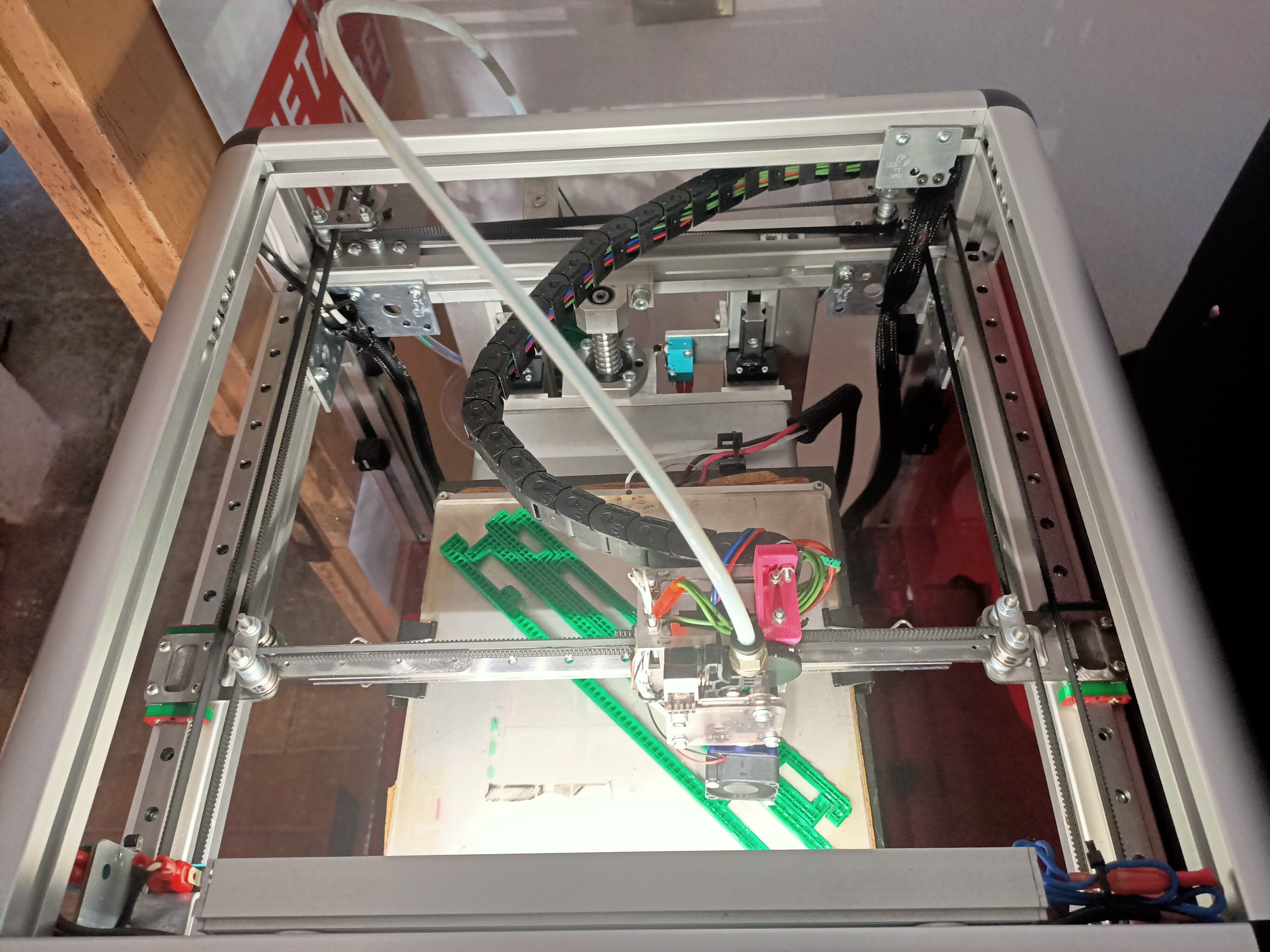

Не перпендикулярность осей XY? CoreXY.
Всем привет. Кто подскажет, из за чего может быть подобный косяк/глюк? Не перпендикулярность осей или не одниковое натяжение ремней?
Заполнение модели выходит за пределы детали по диагональной линии. И только на дальней детали а не на всех.
Как можно проверить? Напечатать квадрат?
Прошивка марлин 1.1.9
