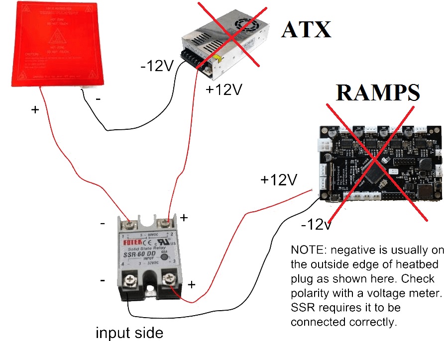

Вообщем собираю repstrap, столкнулся с проблемой которую уже несколько дней не могу решить.
Вкратце, не нагревается стол, вообще, не загорается светодиод на рампсе который показывает что нагрев начинается. На хотенде горит и все работает/нагреваеться. Думаю проблема в прошивке (прикрепил ниже).
Если подробнее то:
Мозг бутерброд из ramps 1.4 и мега. Из рампса выпаян диод Д1 чтоб отделить питание меги. Мега питается пока что от компа. Рампс, движки, хотенд от АТХ БП(300w выдает 12.8в). Второй АТХ(300w 11,8в) через реле(ssr-25dd и пробовал обычное автореле на 30ампер) питает горячий(к сожалению нет) стол по этой схеме:
А также потом автореле (здесь важна полярность?):
По итогу, хотенд греется, а стол нет. Т.е нагрев стола даже не начинается, отдаю команду на преднагрев стола через ФуллГрафикСмартКонтроллер или pronterface "начинаеться" нагрев, температура 25-26градусов прыгает, (думаю это просто комнатная и без команды на нагрев так бывает) и потом срабатывает защита и принтер отрубается. Сама релюшка в этот момент не щелкает и на самом рампсе светодиод рядом с мосфетом который идет на нагрев стола как я понял не моргает. Я так думаю мосфет не открывается или типа того(сори если что я не оч в электронике), не хочется думать что он (мосфет) неисправен, думаю что где то ошибка в прошивке, поэтому прикрепил файл со своей прошивкой:

PS когда выпаивал диод Д1 с рапса, накосячил и выпаял Д2(знаю что тупо, запутался в картинках которые в статьях), потом Д2 вернул на место, не знаю может ли он как то повлиять на то что не греется стол, но на всякий случай решил написать, вдруг плохо припаял.
