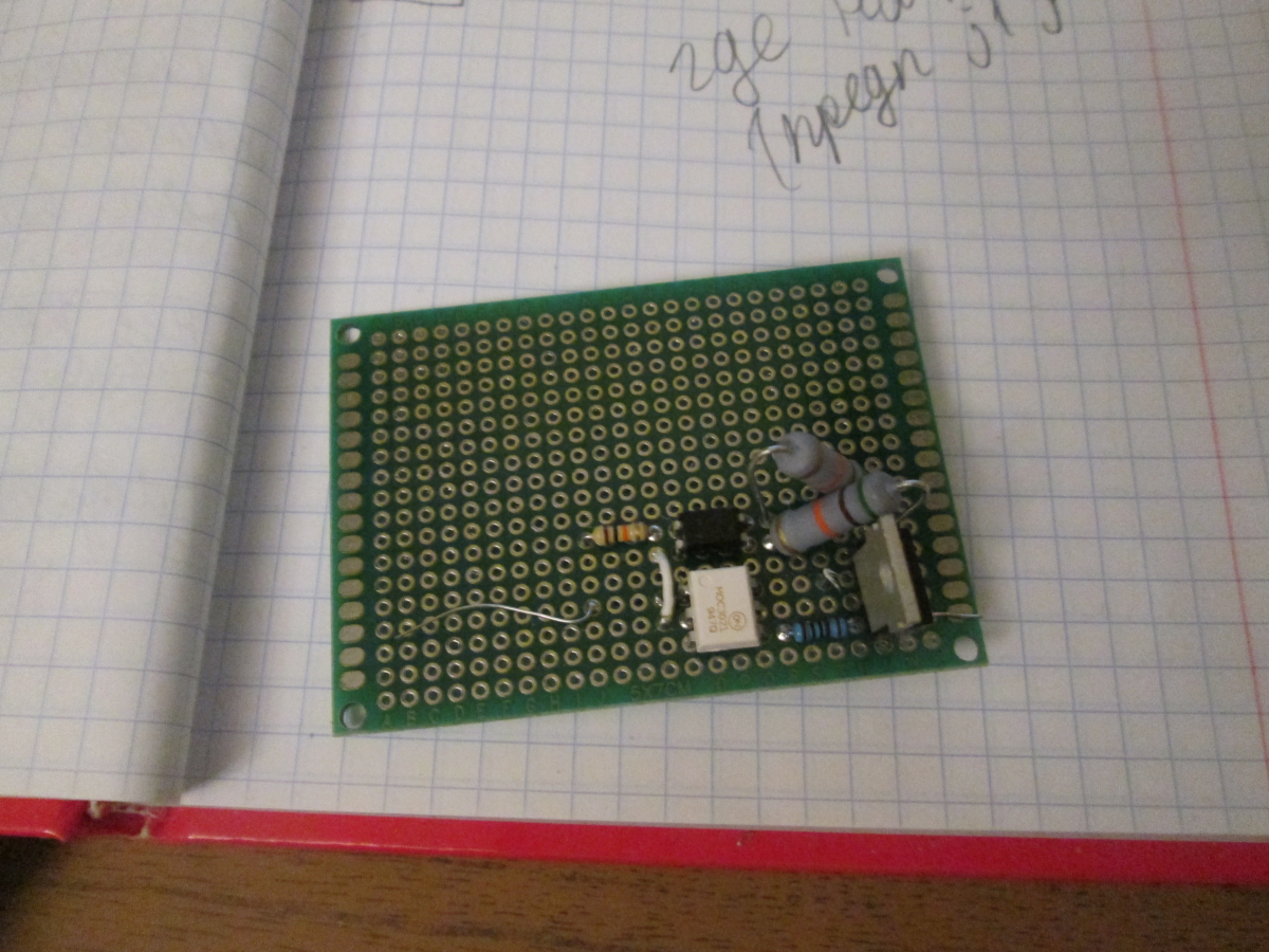

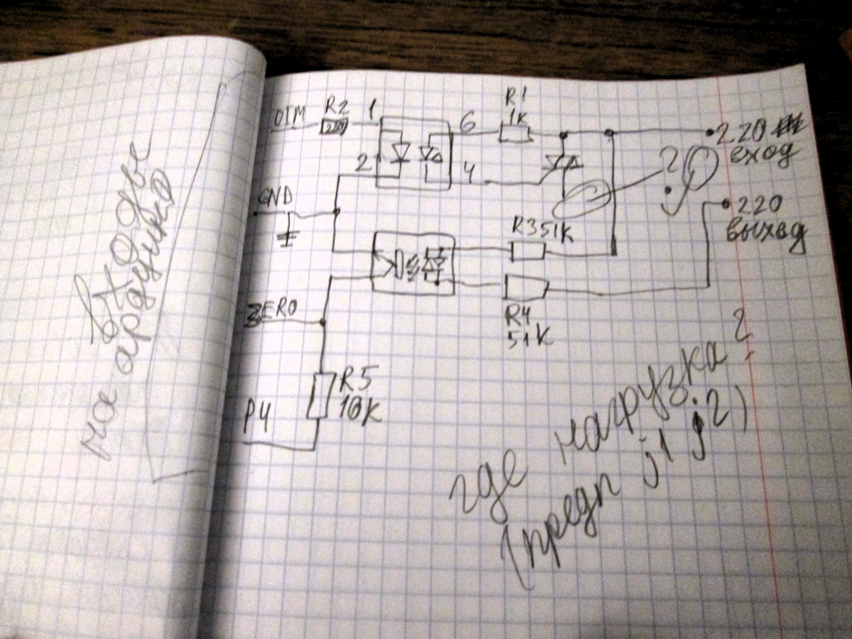

Не могу понять схемму диммера для управление переменным током на arduino
Пытаюсь спаять диммер ля управление переменным током на arduino, из рассыпухи.
Вот схема:
Увы я так и не понял что за j1 и j2 что они отождествляют ?? предполагаю нагрузку
А вот что вышло у меня :
Можете подсказать куда должен подключаться симистор, и куда должна подключаться нагрузка (предпологаю на j1 и j2 )
Какие лучше выбрать?
