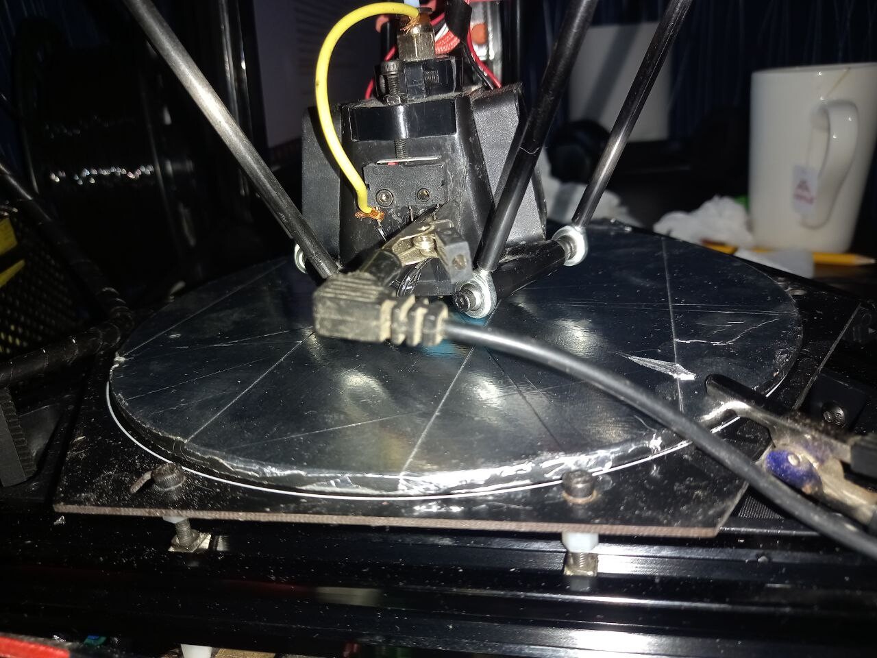

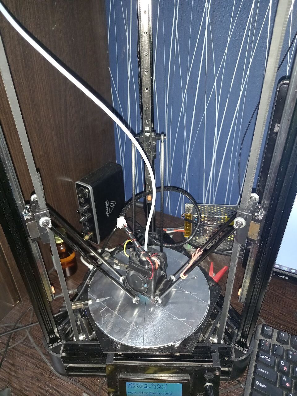

Забрал с авито в печальном состоянии. Ролики кареток осей Х и Y были сломаны. Печатал с горем пополам, ни о какой калибровке речи не шло.Поставил линейные направляющие KGT MGN12C 450мм. Печать по качеству улучшилась, но сопло в одной части стола скребет по стеклу а в противоположной взмывает на 1-1.5ммЗдесь и началась моя борьба с линзой.
Не калибруется Micromake D1. Линза не лечитсяВыровнял стол, откалибровал - линза не ушла.Калибровал вручную эшером, щупами без бумажек - не помогло
Калибровал утилитой Micromake D1 calibration lexxhunter23 - не помогло
Разобрал до винтика в надежде найти кривизну рамы или не закрученный винт, собрал с максимальной точностью проверяя каждую профилину чтобы не было перекосов - безрезультатно.
Начал грешить на неточность позиционирования головки при автокалибровке, смущало качение сопла и большой ход микропереключателя. Кто-то скажет колхоз, не спорю, но тогда меня это не волновало.Покрыл стекло стола алюминиевой фольгой, повесил на него первый щуп и подключил к одному из контактов кнопки автокалибровки. Короткий провод подключил на второй контакт и повесил на гайку быстросъема трубки подачи прутка, она звонится с соплом. Механизм такой что при контакте сопла с фольгой на столе цепь замыкается и компьютер получает сигнал о срабатывании концевика.
Как можно понять по заголовку, не помогло. Не калибруется Micromake D1. Линза не лечится
Прошу совета, так как все мои домыслы уже исчерпаны. Епром откатывал до заводских, калибровал снова. Безрезультатно. Доходило до смешного - линейкой мерил длину штанги для diagonal rod length и horizontal radius - диагональ 216 и горизонталь в нуле 96.
Прошивка repetier 0.92.9
