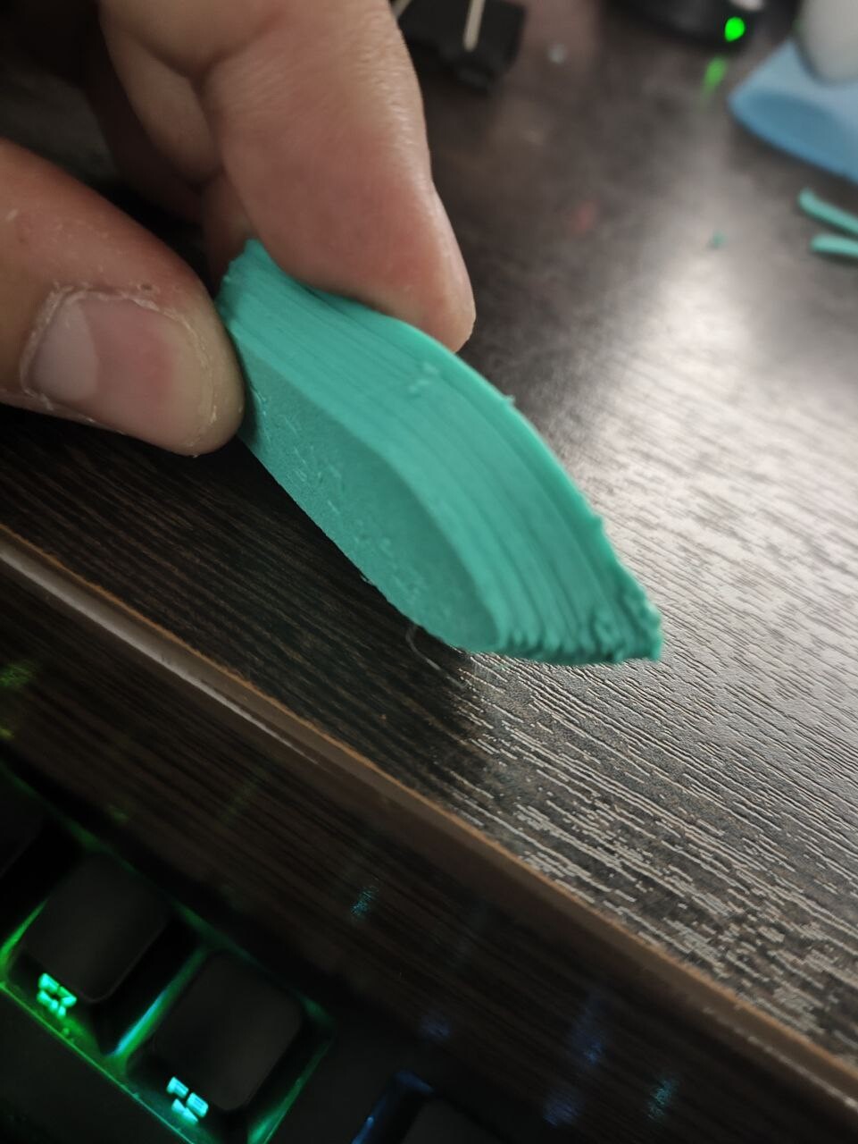

Не могу настроить klipper для нормальной печати, на новой плате, установил плату skr mini e3 v3, поставил вторую ось Z, до этого klipper печатал на родной плате, все было достойно, сейчас переплавление пластика, бывает отлипает от стола, и не понимаю как сейчас ему указать проверку стола перед печатью с помощью bltouch
