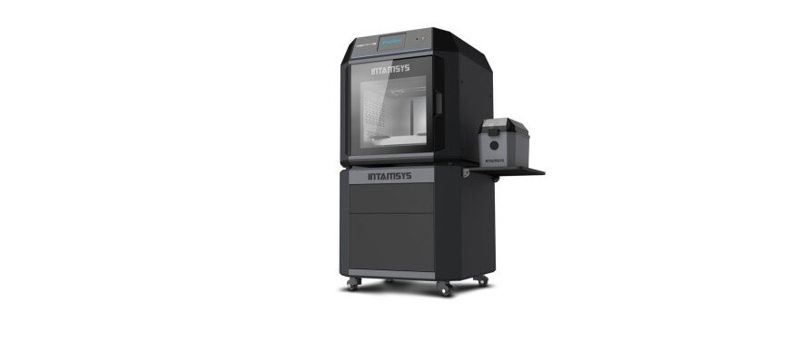

Современные технологии 3D-печати стремительно развиваются, предлагая решения для самых требовательных отраслей — от аэрокосмической промышленности до медицины. В этом обзоре мы рассмотрим Funmat Pro 310 Neo от Intamsys — индустриальный 3D-принтер, сочетающий компактные габариты с высокой производительностью и точностью. Эта модель создана для профессионалов, которым важно качество, надежность и возможность работы с инженерными материалами. Давайте разберемся, какие преимущества она предлагает и в каких задачах раскрывается максимально эффективно.

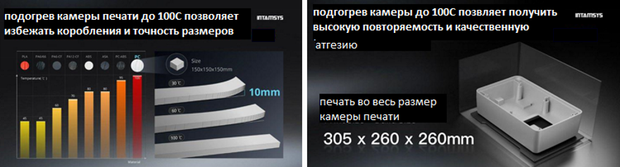

Подогреваемая до 100°С камера Funmat Pro 310 Neo позволяет:
  • Устранять коробление. Коробление происходит, когда материал охлаждается неравномерно, вызывая напряжения и деформации. Термостатированная камера обеспечивает постоянную температуру в течение всего процесса печати и позволяет использовать весь рабочий объем, предотвращая неравномерное охлаждение и эффективно устраняя деформации.
  • Улучшать межслойную адгезию. Нагреваемая камера сохраняет ранее напечатанные слои теплыми, позволяя новым слоям материала сцепляться более эффективно. Это приводит к более прочной связи между слоями, значительно повышая прочность деталей на разрыв по оси Z. Некоторые материалы демонстрируют прирост прочности на 200-300%.
  • Улучшать свойства изделий. Нагреваемая камера обеспечивает медленное и равномерное охлаждение материала, позволяя правильно кристаллизоваться и тем самым улучшая механические свойства. Это особенно важно для инженерных полимеров, таких как поликарбонаты (PC), акрилонитрилбутадиенстирол (ABS), полиамиды (нейлоны) и угле- и стеклонаполненные композиты.
  • Улучшать повторяемость. Постоянная температура в термокамере способствует сохранению размерной точности и повторяемости, критичным для сборных деталей и серийного производства.
  • Расширять ассортимент совместимых расходных материалов. Подогреваемая камера позволяет работать с широким спектром филаментов из термопластов и композиционных материалов.

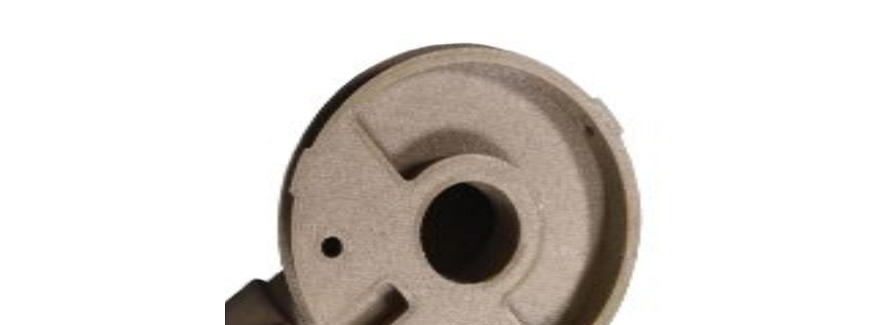

Функциональный прототип крышки вала и соединительной муфты робота производства компании Han’s Robot

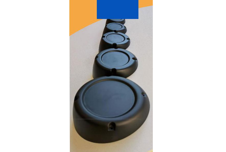

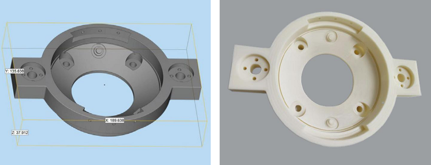

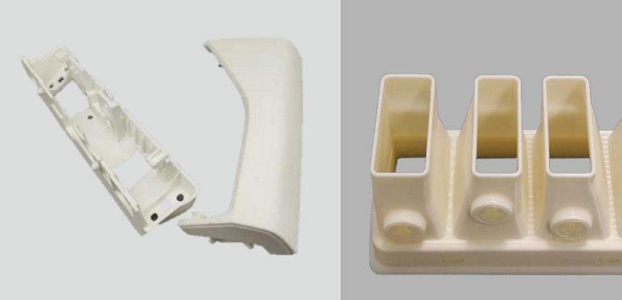

В этом примере использован акрилонитрилстиролакрилат (ASA) — родственник ABS с повышенной стойкостью к ультрафиолетовому излучению, лучше подходящий для эксплуатации на открытом воздухе. Заказчику потребовались две тысячи крышек. Основными критериями были гибкость материала, снижение массы и себестоимость, включая итеративную разработку. Исходя из этих требований заказчик отказался от алюминиевых деталей и литья термопластов под давлением в пользу 3D-печати с использованием Funmat Pro 310 Neo.

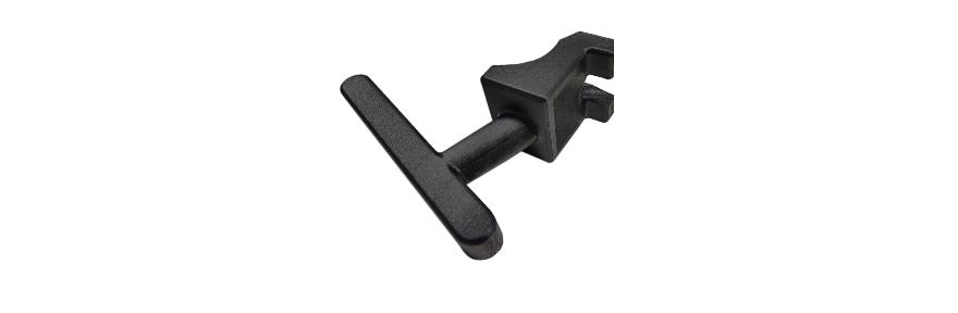

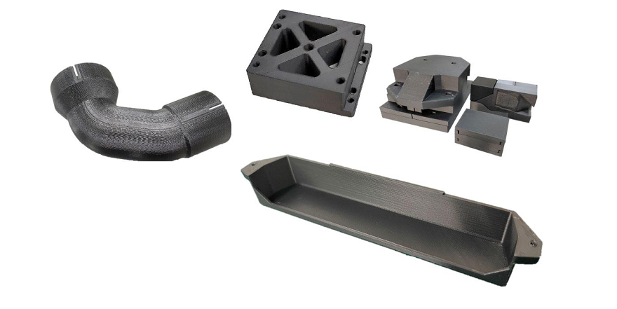

Изделие на иллюстрации используется для позиционирования и защиты деталей в процессе сборки. Ранее такие приспособления изготавливались из нержавеющей стали, что приводило к чрезмерным временным и финансовым затратам, в немалой степени из-за необходимости в периодической корректировке дизайна. Полимерный аналог размером 200х150х40 мм выполнен из акрилонитрилбутадиенстирола (ABS). Время печати — четыре часа.

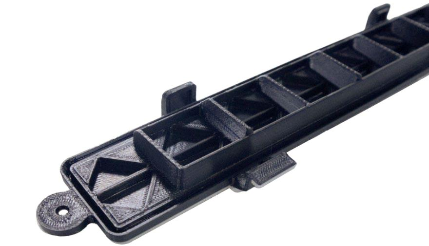

Компания Geely использует мелкосерийные 3D-печатные детали из ABS для тестирования компонентов автомобилей Lotus. Акрилонитрилбутадиенстирол выбран ввиду хорошей совместимости с механической обработкой — сверлением, шлифованием, и так далее. 3D-печать детали размером 240х60х60 мм занимает примерно четырнадцать часов, в качестве опорного материала используется ударопрочный полистирол (HIPS).
Функциональный прототип крышки фильтра кондиционера
Обзор 3D-принтера Funmat Pro 310 Neo: промышленная 3D-печать в компактном формате
Крышка оснащена гибкой защелкой и выполнена из стойкого к механической усталости поликарбоната, заодно обеспечивающего необходимую термостойкость. В качестве опорного материала использовался ударопрочный полистирол (HIPS). 3D-печать изделия размером 240х20х20 мм заняла около семи часов.

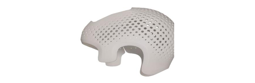

Медицинское приспособление предназначено для корректировки формы черепа новорожденных детей. Изделие выполнено из акрилонитрилбутадиенстирола (ABS). Основное преимущество аддитивных технологий в этом примере — возможность быстрого изготовления единичных приспособлений с учетом индивидуальных анатомических особенностей. 3D-печать также позволила снизить массу изделия за счет частичного заполнения. Выращивание изделия с габаритами 200х200х200 мм занимает около пяти часов.

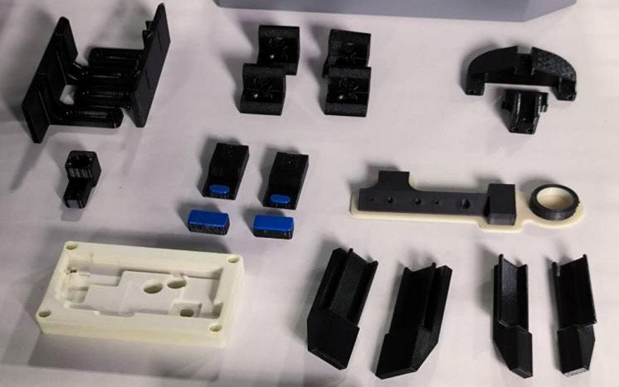

Компания Schneider Electric полагается на 3D-принтер Funmat Pro 310 Neo для оптимизации производства критически важных электрических компонентов. Внедрение аддитивных технологий обеспечивает возможность быстрого локального производства, заменяя традиционные методы с экономией времени. Двухэкструдерная компоновка с кинематикой IDEX позволяет изготавливать детали со смешанными механическими свойствами, например хваты с несущей конструкцией из полиэтилентерефталатгликоля (PETG) и гибкими соединениями из термопластичного полиуретана (TPU).
Компания ASMPT — один из первых промышленных пользователей аддитивного оборудования от Intamsys. Предприятие занимается производством полупроводников и электроники. При функциональном прототипировании и производстве конечных изделий технологии 3D-печати снижают временные затраты в среднем на 67%, сокращают себестоимость примерно вдвое, а также позволяют получать изделия более сложной геометрической формы, чем литье под давлением. В основном компания использует филаменты из поликарбоната (PC) и акрилонитрилбутадиенстирола (ABS), печатая защитные корпуса, кабельные зажимы и тому подобное.
