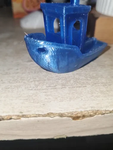

Здравствуйте, хотелось бы узнать причину возникновения ряби на моделях при печати PETG пластиком на принтере Creality K1C. Вот фото

Здравствуйте.
Мой опыт:...
Мой опыт:...
Акто сказал что это вибрация,э...
Спасибо за развёрнутый ответ —...
просьба подсказать по каким кл...
