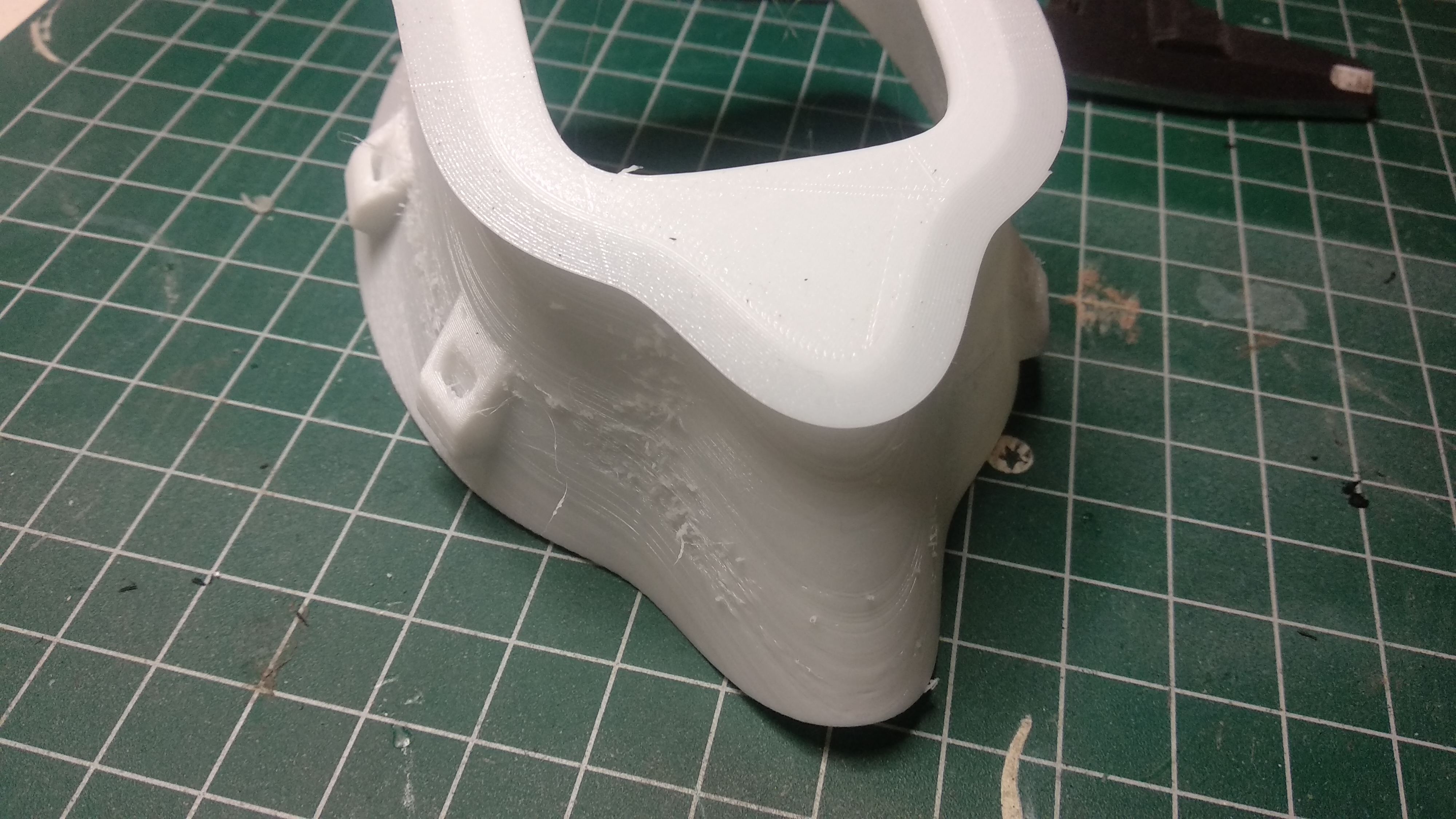

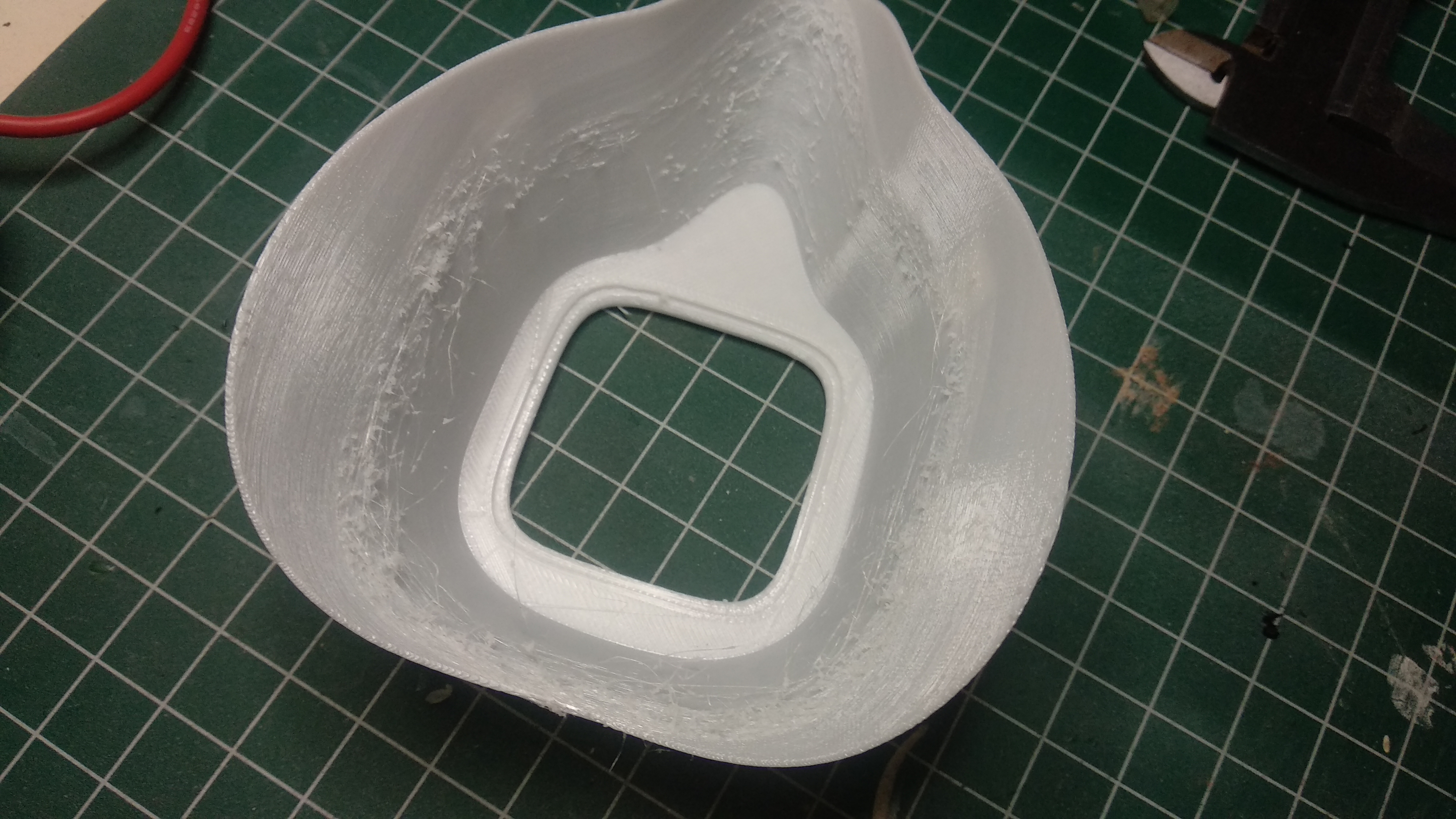

Столкнулся с проблемой: при печати тонкостенных моделей на стенках образуется своеобразная мохнатость и наплывы пластика (см. фото). Печатаю из PETG Bestfilament. Пробую печатать при температуре от 210 до 225 градусов. Ретракты от 6 до 10 мм при скорости 25 мм/с. Скорость печати 60 мм/с. Ничего не помогает. Что характерно, дефекты не по всей высоте модели, а только на определенных уровнях, и с внутренней стороны гораздо больше, чем снаружи. Принтер Flyingbear Ghost 4S с доработанным обдувом.
