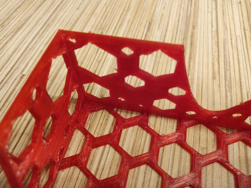

Всем привет! Сразу извинюсь, если неоптимально, так сказать, расставил акценты, чтобы люди оценили проблему, и некорректно сформулировал вопрос. Статьи писать имею я нечасто, так что мог накосячить. Итак, в чем вопрос: родная плата с заводской прошивкой печатала ну просто идеально, выходили точно даже втулки подшипников, т.е. порядка 4-5 соток точно выдерживались на соплах 0.4 и слое 0.1. И это на пластике PetG от FDPlast, и ранее, на Esun PLA+, черный. Но я захотел на свою голову тишины и запаса по функционалу, чтобы не впритык возможностям логики. Еще после нового года обновил плату на своём Ender 3 Pro на MKS Sgen-L на LPC1768, установил туда их же TMC2208, прошивку собрал из репозитория чистого марлина с готовыми конфигами от Ender 3 и правкой параметров под плату и драйверы. В общем, всё аналогично статьям по переходу SKR 1.3, которая лежит на Ender 3 Pro Wiki. Всё взлетело довольно легко и с первого раза, все исполнительные устройства заработали корректно, но до сих пор не могу решить проблемы с качеством печати и размерами детали. Уходят немного размеры, в основном, по оси стола, некоторые отверстия могут печататься овальными, а с включенным Linear advance еще и соплей было больше вокруг сложных отверстий.  Позже отключил и его, и Hybrid mode. Игрался с ретрактами (пока немного, но несильно отклонял параметры) - бестолку. В основном, это штатные настройки для Куры и боудена: около 5-6.5 мм и скорость порядка 25-30 мм\с. Печатал всегда в Cura актуальных версий, настройки относительно оригинальной платы использовал те же. Проверял корректность калибровки по осям, перемещая стол\каретку\экструдер и выдавливая нить по вдоль штангенциркуля на длинные дистанции за 1 команду - перемещения соответствовали запросам. Ну разве что нить на 150 мм вылезала примерно 145 мм, но 5% ошибку я сочёл незначительной.

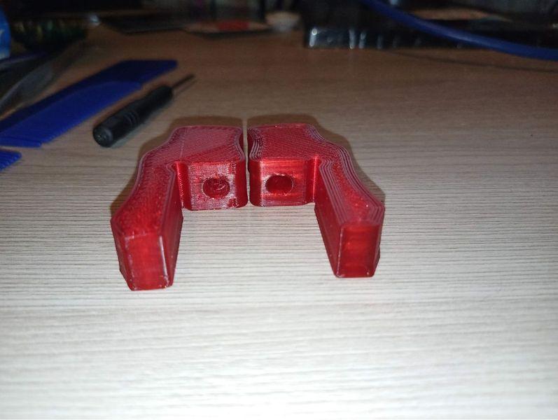

Ниже -  примеры изделий. Сопло 0.6, PETG FDPlast. Экструдер для этого пластика использовал всегда 215-220 градусов, стол - в основном, 70. Кроме вазы на старой плате, она печатана соплом 1.2.
Первое фото - общее сравнение моих последних попыток. Справа - включен LA, TMC гибридный режим. Нарисовано в Cura. Слева - сегодняшняя попытка, в прошивке выкючены улучшайзеры типа LA и прочего, решил попробовать Simplify3D, в котором я еще зеленый новичок, не сразу настроил параметры с нуля. стол поставил 60 по причинам, описанным ниже, результат оказался чуть лучше.

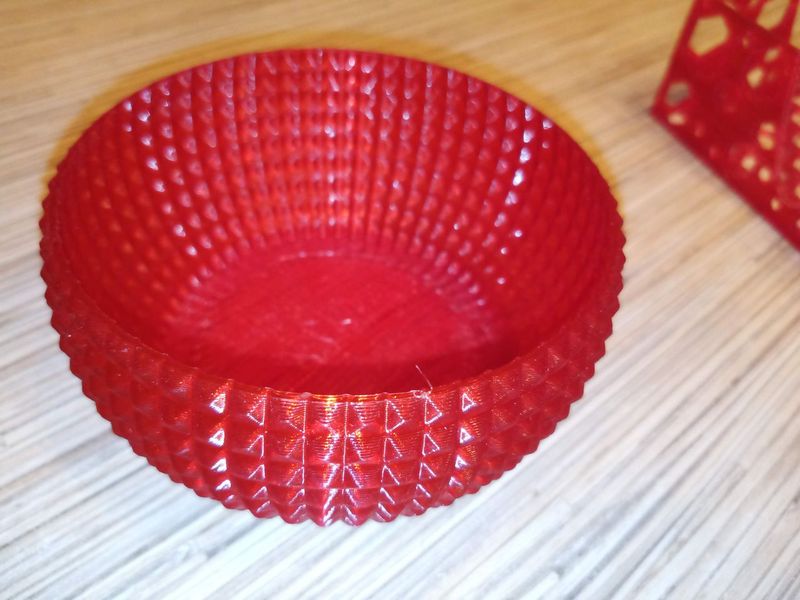

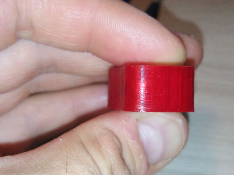

MKS SGEN-L на железе Ender3- Pro и качество печати. Не могу решить проблемы.Фото 2, увеличено. Здесь сфокусирую внимание на отверстии. Оно овальное, диаметр нарисован как 5 мм. В Simplify оно было чуть лучше, но тоже овал. Деталь всегда лежала отверстием вдоль оси, по которой ездит экструдер. Т.е. за ширину отвечает ось стола, которая катается перпендикулярно.

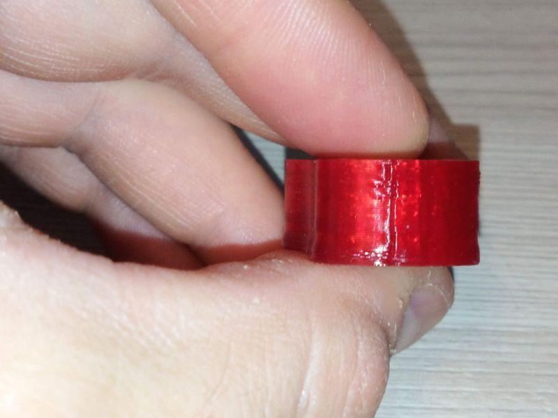

фото ниже: старая деталь, с LA, стол 70, Cura. Заметна ярко выраженная слоновья нога снизу, сглаживающаяся с высотой, но вертиклаьная стенка все равно волнами. Высота детали вместо положенных 12 мм имеет высоту 11.5 мм. Кстати, у куры дебильная привычка ровные детали с замкнутым контуром слайсить так, чтобы был зачем-то идиотский шов. Круглые втулки для подшипника она формирует тоже с идиотским швом по периметру. С каждым слоем голова тупо ездит по кругу по часовой стрелке, затем против часовой, и так поочередно, замыкаясь по одной линии, а не тупо неразрывными кругами.
ниже - уже отключенный LA, стол уже 60, Simplify3D. Шов отсутствует, слоновья нога менее выраженная, но она еще есть.

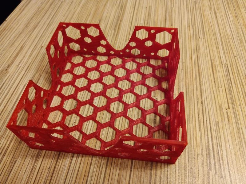

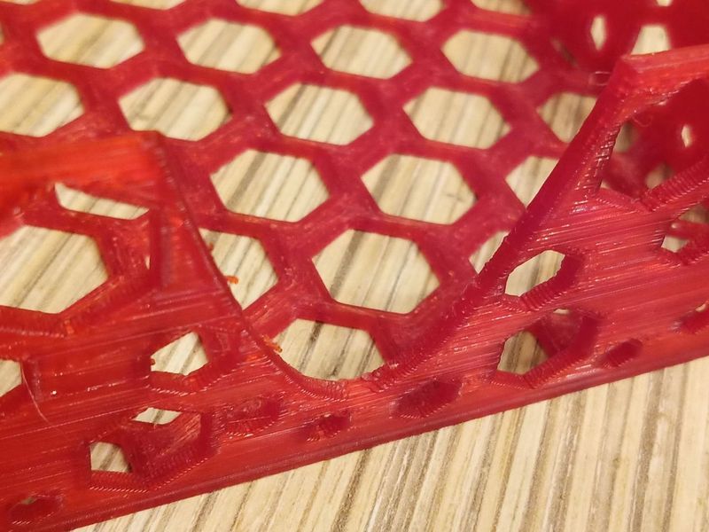

А это - салфетница, напечатанная еще месяц назад. Весьма сложная деталь ввиду кучи отверстий. Много ретрактов в процессе печати. Cura, прошивка с LA, стол 70, сопло 215, или 220 - забыл. Ох, как я был расстроен, все дыры с соплями, много было паутины (часть сточил надфилем, паутину убрал). Плюс размеры. Задано было 135х135х45, высота оказалась точная, а вот длина и ширина - мальца убежали, 134.5х134.5. MKS SGEN-L на железе Ender3- Pro и качество печати. Не могу решить проблемы.
MKS SGEN-L на железе Ender3- Pro и качество печати. Не могу решить проблемы.MKS SGEN-L на железе Ender3- Pro и качество печати. Не могу решить проблемы.

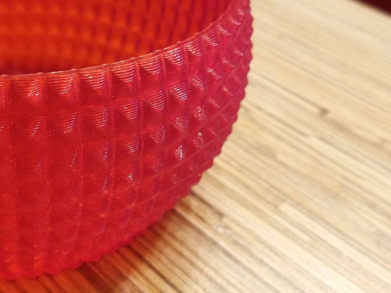

Для сравнения - ваза, напечатанная на старой родной плата Ender 3 Pro на Атмеге и А4988, заводская нетронутая прошивка из коробки. Cura, параметры, настроенные аналогично новой плате, но сопло 0.4, вручную рассверленное до 1.2. Стол 70, сопло 220.
MKS SGEN-L на железе Ender3- Pro и качество печати. Не могу решить проблемы.Все вполне ровненько, без соплей, паутины, даже ваза не течет.  Уж поверьте, остальные ранее напечатанные вещи тоже выходили  идеально по геометрическим размерам и качеству поверхности.
В общем, сильно мучает вопрос, куда хотя бы примерно копать, чтобы не печатать кучу хлама, слепую меняя настройки.
