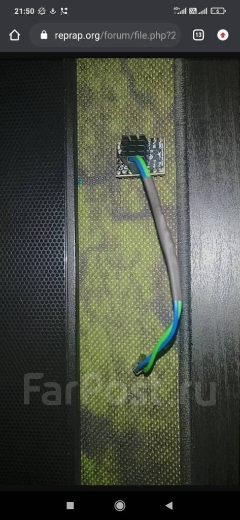

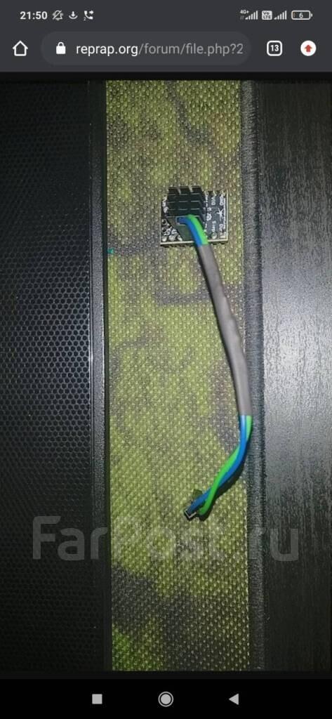

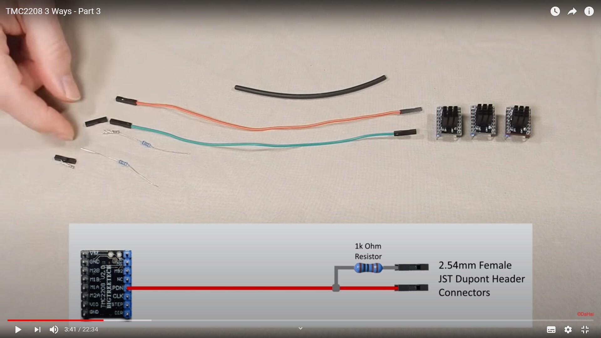

Всем привет! Прошу помощи, каким образом на данной плате подключить tmc 2208 mks v 1.1 по uart.
Драйвера не имеют перемычек и по заверению продавца в них не нуждаются.
Продавец советует на этих драйверах откусить контакт uart, припаять к нему провод с резистором 1ком и подключить в соответствующий разъем aux-2.
Или так? какой способ верный? тут уже используется два провода.
