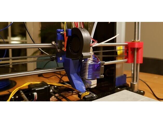

Решл я тут пока собираю детали для нового принтера поиграться с боуденом на Прюше.
Нашел прекрасное крепление для E3D V6 одной деталью, распечатал в coPET, и сломал...
3D-модель выглядит следующим образом:
Пластик перед печатью сушил.
Скорость - 40мм/с, заполнение - 20%.
Сопло - 230 градусов.
Ломается одна из половин защелки при установке экструдера (обведено красным).
Не думаю, что переход на ABS/PLA изменит ситуацию.
На ум приходит прогреть крепление в духовке перед монтажем, но может многоуважаемый ALL подскажет более другое решение?
