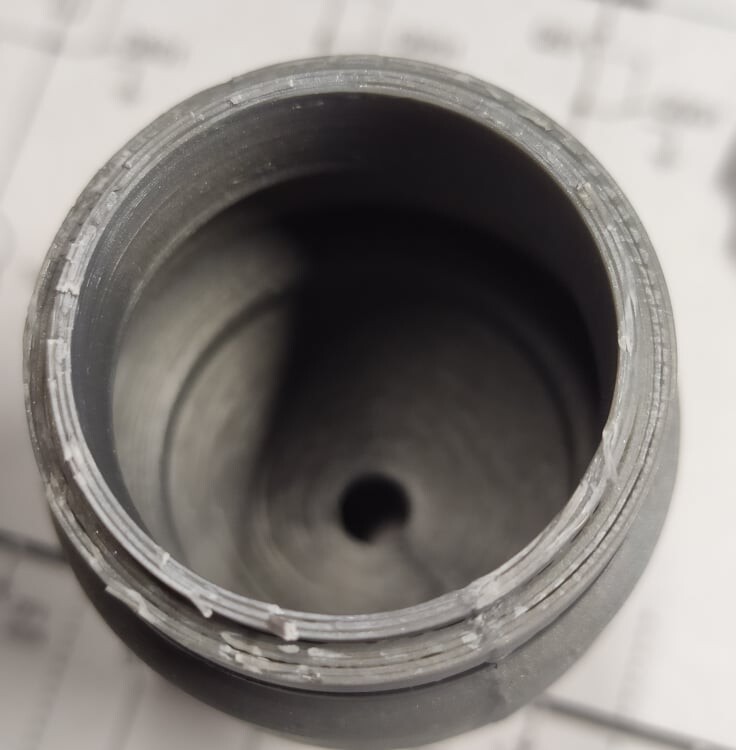

Привет сообщество! Не нравились мне детали, которые я пытался точно подогнать друг к другу (если точно, то модель гидроцилиндра с кучей цилиндрических деталек, где шток плотно входит в гильзу). Короче: настроил поток по методу измерения толщины стенки в кубике, напечатанном в 1 периметр без крышки/дна. При потоке 100% ширина стенки (в слайсере задано ширину 0.4) составляет 0.49-0.5мм. Из 10 измерений среднее 0.495мм. Откалибровал..... получил поток в 78%, при котором толщина стенки в среднем из 10 - 0.405мм. НО: при установке в куре потока на 78%..... напечаталась полная дичь с большими дырами (не отверстиями) между стенками периметров. Примерно в 0.1мм, соответственно нет спекаемости между стенками, нет прочности, ну и все последующее. Диаметр филаменту 1.75, сопло 0,4. Пруток микрометром = 1.76. Фото прилагаю.

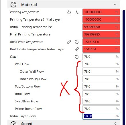

Значение переменных "Х" автоматически выставлены слайсером по параметру "Flow".
