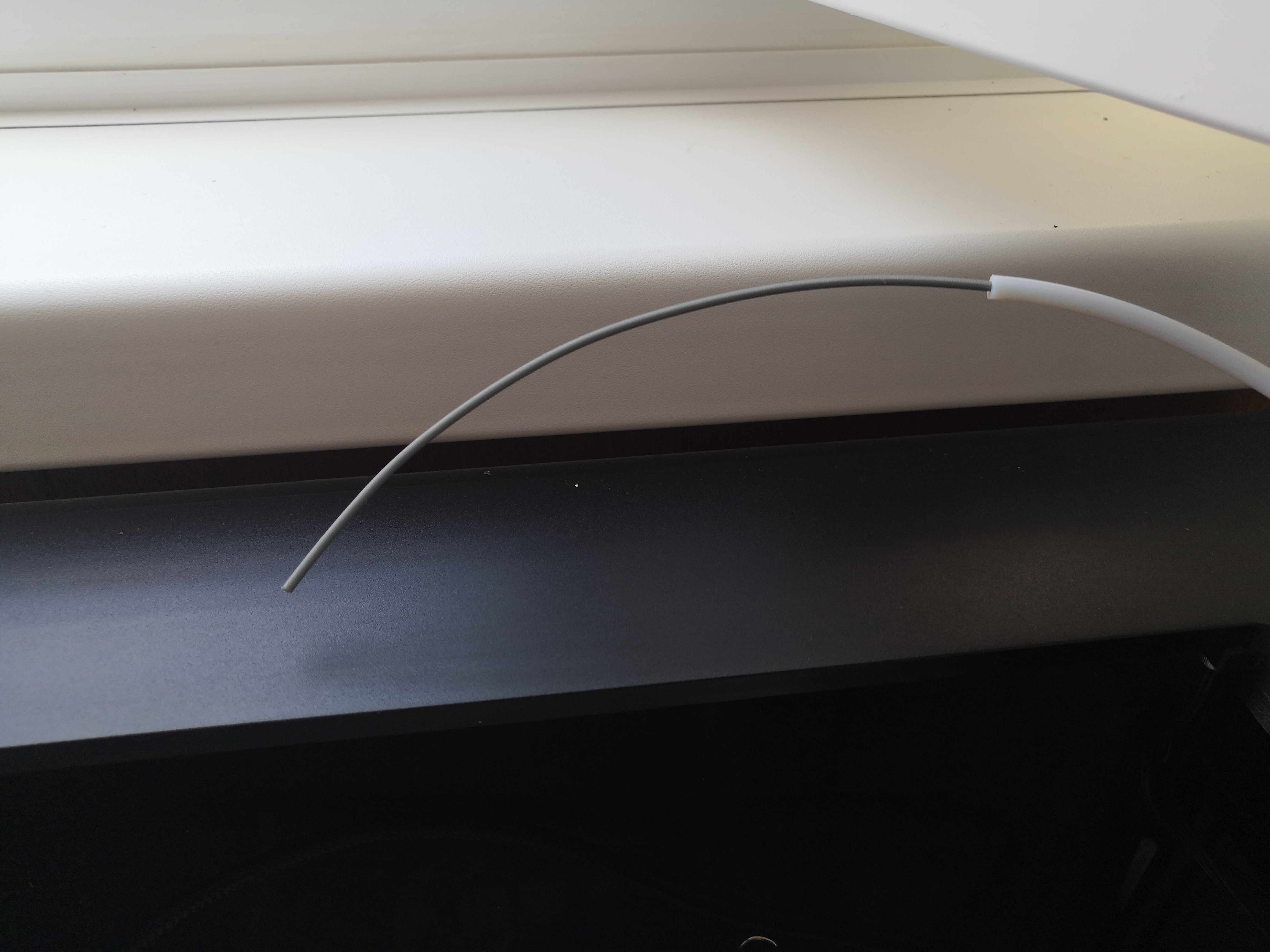

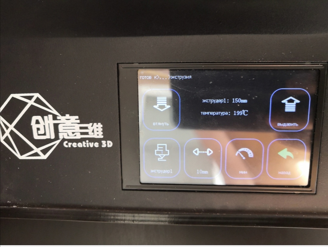

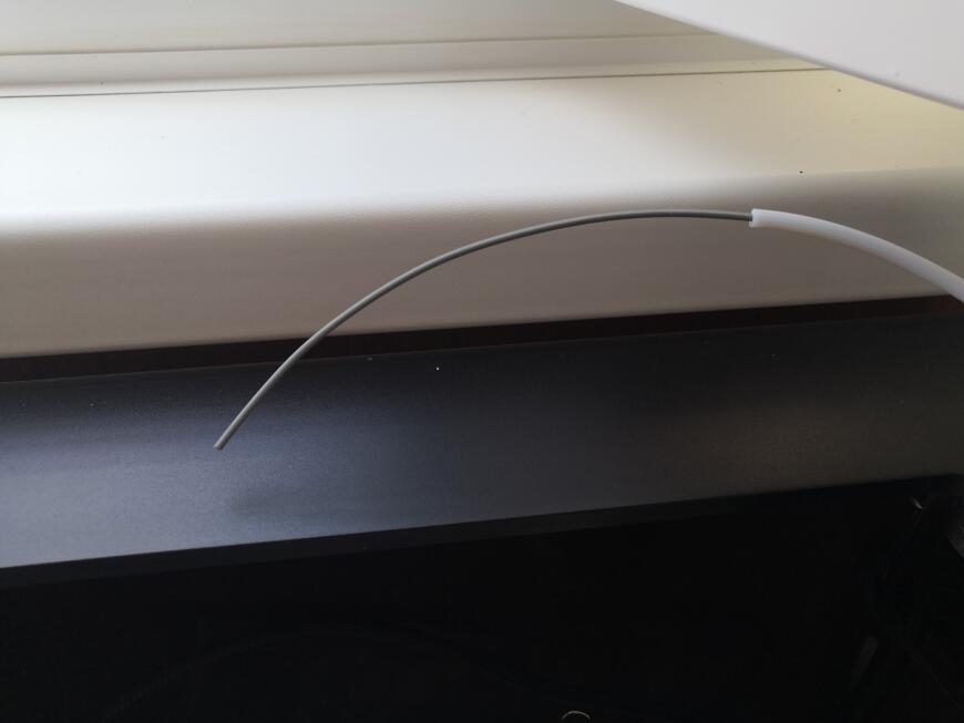

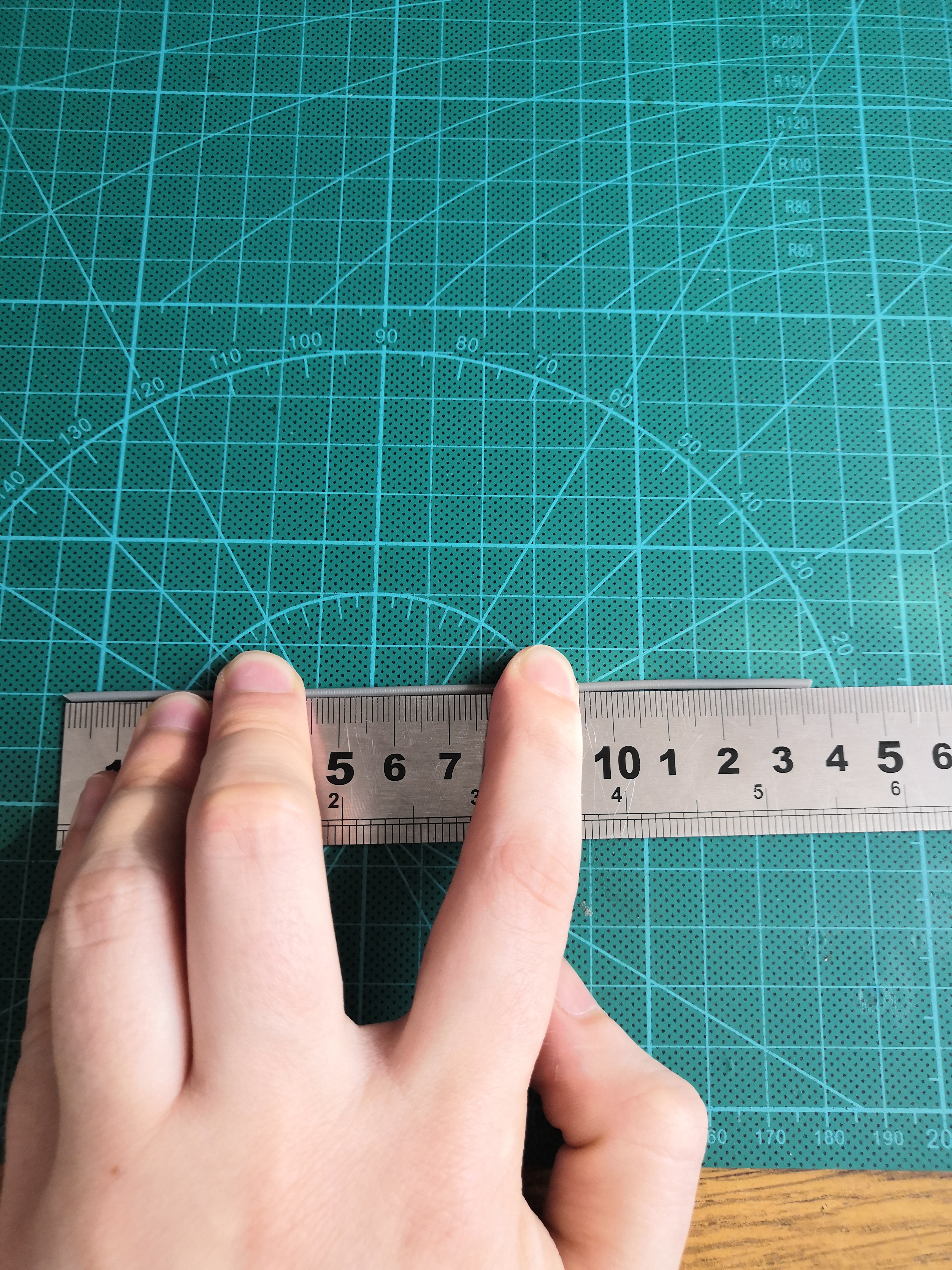

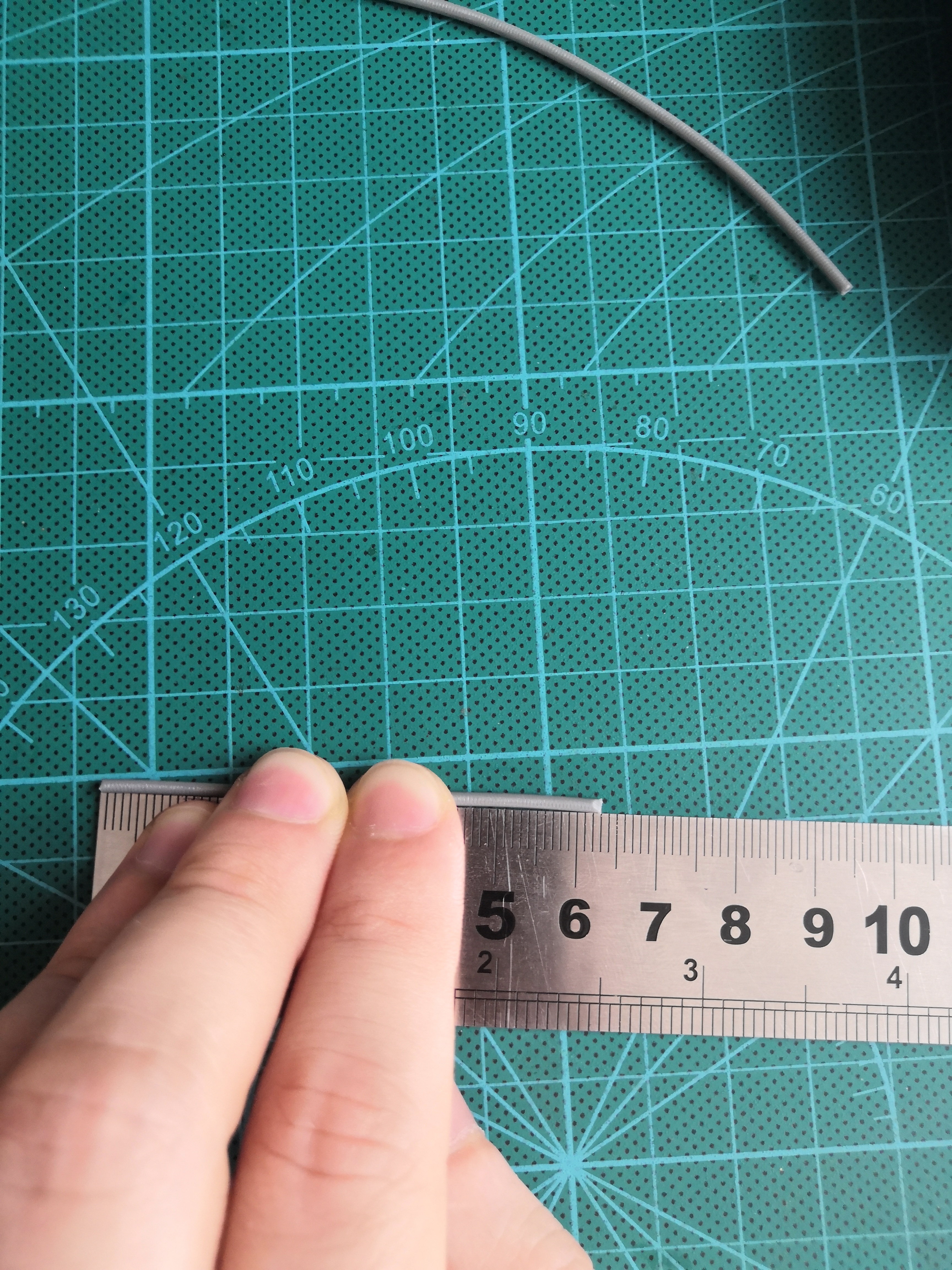

Всем привет, начал калибровать экструдер, ввёл значения на экране принтера 150 мм. выдавить, выдавилось 137 мм. до калибровки, посчитал было 381.5 мм. умножил на введееное значение 150 мм. и разделил на выдавленное экструдером получилось 417.7 мм. Опять ввожу 150 мм на экране принтера и получаю 63 мм. Изменения проводил в прошивке, сохранил. Что может быть?
