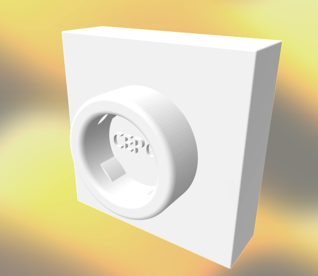

Всем привет!
Вопрос к опытным колеллегам. Мне нужно изготавливать детали для снятия матриц и изготовления форм из силикона. Детали не то, чтобы сложные, скорее простые, но внутри в выемке есть логотип, в виде выпуклого слова. Отшлифовать поверхности вокруг этого логотипа довольно трудно, даже после обработки дихлорметаном несколиких слоев грунта, и обработки нулевкой, все равно некоторые огрехи остаются, и создается ощущение кустарности. Сейчас у меня не профессиональный принтер, Anycubic Kobra 2 Neo. Печатает довольно неплохо, но для подобных вещей не годится. Поэтому думаю купить более крутой аппарат, типа вот такого https://www.ozon.ru/product/3d-printer-anycubic-m5s-pro-14k-uf-kamera-i-moyka-anycubic-3-plus-komplekt-1397968438/?avtc=1&avte=2&avts=1717956439 . Но не хотелось бы брать, так сказать, тыкая пальцем в небо.
Сможет ли подобный аппарат, печатающий смолой решить эту проблему? Насколько детали после него получаются ровными и гладкими? Вот образец детали. Примерно такого уровня сложности мне нужна печать. Печатать это можно вообще без поддержек, и избежать косяков в местах, где они были. Можно ли, скажем, напечатать такую деталь смолой, по минимуму ее обмыть, и не шлифовать а просто сразу покрыть лаком? Или все-таки поверхность получится далеко не идеальной?
